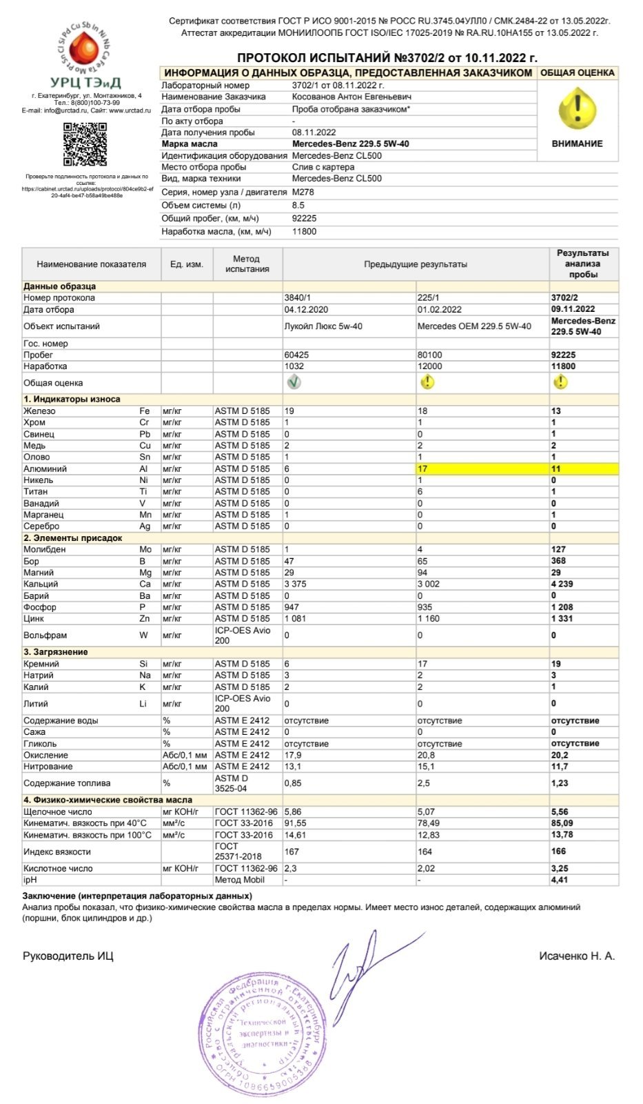

1226142990_Screenshot_20221110_152649_SamsungNotes.jpg.09bea67bb9a5738c73b78a30e9db4cb1.jpg
На лукойле пробег был 10320км.
Изменено пользователем Hazy_nsk
5 минут назад, Hazy_nsk сказал:
Имхо все тут нормально по анализу.
По поводу масел. Я себе лукоил люкс в м278 лил, все отлично. Сейчас после zic top залью синтек и сделаю отработку.
Кстати на лукойле лучше всего отработка была)
А catrol edge 0w40 так вообще угорел так как ни одно масло не угорало. Вот вам и бренды)
Какое шикарное дизельное CI-4 в последней графе, да и отработало оно по железу лучше всех)
3 минуты назад, Lobshter сказал:
Как выяснилось потом это был реальный оригинал 229.5 в то время.
Вот еще такой же)
Сейчас 229.5 как зик топ 1в1.

Масло тут вообще не причем - по крайней мере нет пищи так думать. Вязкость как была 14 так и осталась. Загустители у Димы крепкие - не раз проверено. Топливо попало, испортило температуру вспышки до 208С. Щелочное еще свежее - но это понятно, много масла в картере. В общем жена Цезаря вне подозрений :D Можно конечно пофантазировать что вязкость моментно просела, нанесла износ, выровнялась обратно - но это трехэтажные многоходовочки...
Скорее всего это или нормально для этого двигателя, или его состояние. Отработок ДО как я понимают не было, поэтому и сравнить не с чем.
