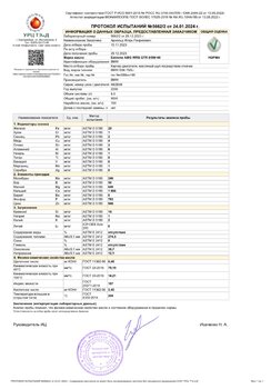

Extreme AMG VRS GTR 0/5W-40 отработка на BMW E66 после 9500 км
Автомобиль: BMW E66 (N62B48) 2006 год
Двигатель: N62B48
, 4.8 л, 367+л.с., V-образный, 8-цилиндровый
Общий пробег на одометре: 200 000 км
Пробег на масле: 9500 км
Моточасы: около 150 - 170 м/ч
Средняя скорость: 50 км/час
Топливо: АИ-100
Доливки масла: нет
Присутствие отложений в двигателе ДО: не смотрел
Присутствие отложений в двигателе ПОСЛЕ: не смотрел
Автозапуск по времени: не использовался
Автозапуск по температуре: не использовался
Режимы: трасса, стиль вождения активный!  много холостого
Период эксплуатации: Август-Октябрь
Температура эксплуатации: от +15 до +45С
Фильтр масляный: Манн
Фильтр воздушный: Манн
Марка антифриза: Ravenol
Объем заливаемого масла: 8.3 л
Отбор масла: щуп
Отбор масла проходил с горячего или холодного двигателя: с горячего двигателя
Что было до этого масла: Extreme AMG GTR 0/5W40
Промывка промывочным маслом: нет

4 часа назад, torcon сказал:
TherMometr а были еще анализы у тебя с этого автомобиля?
V8 все таки с цепями, может это и нормально для него.
ДА были, до замены мотора.
Этот мотор с японки. Пробег 78. Данная проба после переуплотнения двигателя и после замены цепи и шестеренок.
В остальном мониторю.
Но доливки не было.
2 часа назад, Krot сказал:
Да всё нормально с анализом!!! Чтоб было понятней, то разделите всё на два и у вас получится два четырёх цилиндровых двигателя. Смотришь и анализ становится прекрасным!!!
Меня интересует две вещи:
1, где масло было пол года? Ведь проба была взята ещё в октябре.
2, где эксплуатировался авто?
Масло было в картере с сентября по октябрь) Машина стояла в гараже, теплом, не запускалсь.
Потом завелась прогрелась и взялась проба через щуп.
Ну и забыл я в шапке указать, что стоит ЧИП на 400+ еще у меня
а ну все понятно, износ повышенный от шестеренок-цепи, скорее в последующем он снизится.
Вот только одно не ясно, обычно после замены сальников прокладок - где то да помажут герметиком - а кремния не много. :)
Только что, torcon сказал:
Герметика то нет там... Все на оригинальных прокладках. ))))
Ну я подозреваю конечно вкладыши немного...
Но и скорость там была не маленькая. Крейсерская где возможно 180-200... Как бы и на обгонах двигатель крутился до 6800-7000 об/мин
torcon , ну вот и причина!!!
TherMometr , а откуда температура окружающей среды +45С??? В Нижневартовске вроде такой не бывает или я ошибаюсь?
13 минут назад, Krot сказал:
В Сочи ездил на этом масле)))

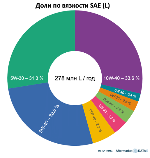

Euro только корректнее будет смотреть долю рынка не по деньгам, а по литрам:
Вязкость как обычно:
И это всё без учёта комтранса, с ним картина будет ещё красочнее и адекватнее.
