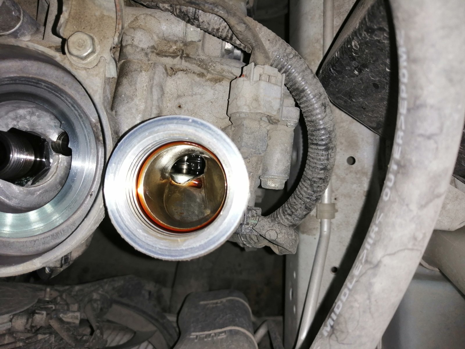

Чтобы узнать об отложениях, мотор можно и не разбирать. Достаточно вскрывать масляные фильтра и примерно понять общую картину в двигателе.
Если кратко, то на кряко-ПАО при чистом на вид масле на щупе, на внутренних поверхностях корпуса фильтра имеются заметные грязевые отложения по кругу, на донной части.
После же минералок, более тёмных на щупе к концу интервала, внутренности маслофильтра, не в пример синтетикам, чистые от отложений.
Ещё раз заострю внимание на том, что продукты горения топлива образуются постоянно и в определенных количествах всегда попадают в масло. Если масло их не собирает (не темнеет), то они загаживают мотор.
Один и тот же мотор, на одном и том же масле, работающий на бензине, при разборе, внутри будет намного грязнее относительно его же самого, но на ГБО.
Т.е. масло в первую очередь темнеет от продуктов горения топлива и от способности их адсорбировать.

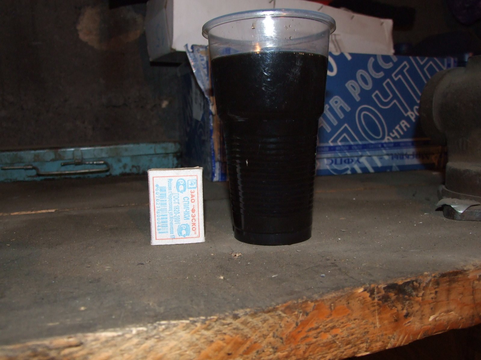

6 часов назад, AlekssndrB сказал:
Есть фото?
держите ваше пао
не поленился нашёл, итак масло арал супертроник 0в40, авто полуседан 2010 года, общий пробег примерно 7-8000. На масле 250км. конкретнее Барнаул-Горно-Алтайск. Год 2011 ноябрь.
