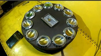

Серж, а может покажешь банки (если не секрет) с чистой базой - как она темнеет?
Да, база присадками (без топлива) темнеет быстрее. Тоже логично (чем больше химии - тем сильнее темнеет, что доказывает и химически более богатая минералка, за исключением дисперсности топливной грязи - когда химия присадок дисперсность улучшает на какой-то короткий период)
@Polymerium у тебя же тоже было )) крутая прожарка до потемнения чистой базы? Или ошибся?
6 часов назад, Аргентум сказал:
окажешь банки
Все уже лет 10 на самом видном месте и все так, как ты и говоришь.
Там только подписи чуть кривые, так как фотограф списывал с канистры... Но ЯНОС SN-150, например, вполне узнаваем, равно как и татарская нефть ПАО и И-20 двух видов, не говоря уже о VHVI (шелловском, ZIC, или тот же ЯНОС уже не помню и не так важно). ПАО, вроде бы, лучше всех выступило.)
