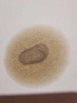

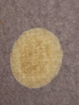

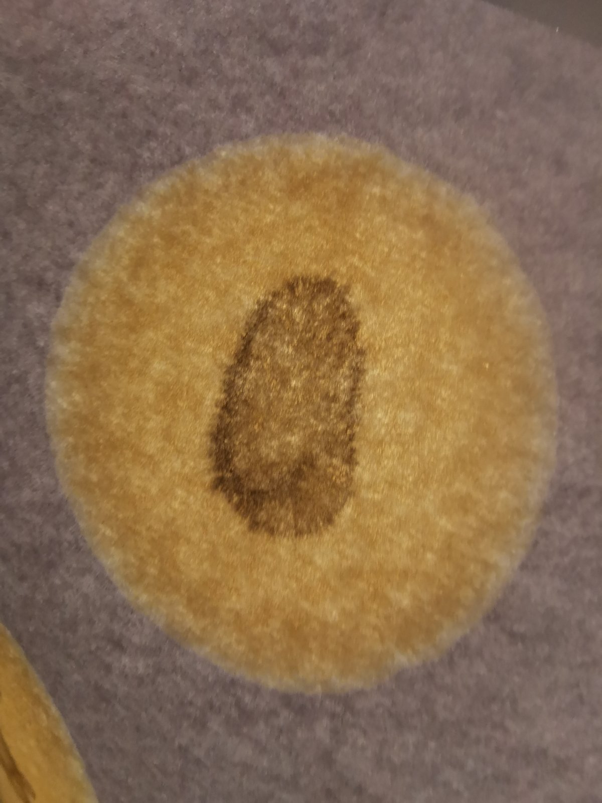

10 декабря 20232 г Автор 09.12.2023 в 11:19, dimm7777 сказал: Капни горячего масла на бумажку, Тайна и раскроется. Капнул. Ультралео сверху и на просвет: Пробег на нём 6100 км.
10 декабря 20232 г 31 минуту назад, AlekssndrB сказал: Капнул. Ультралео сверху и на просвет: Пробег на нём 6100 км. Я бы поменял 30 минут назад, AlekssndrB сказал: Экслайн прямо и на просвет: Пробег на нём 4600 км. Я б ещё поездил
