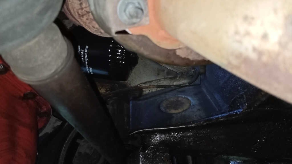

Вот это щяз стоит у меня на четырке, проездило год, через месяц снимать буду, а пока стоит и не мнётся:
Если очко резонирует, можно как раз диаметр уменьшить в размер С-111. Я его б даже не рассматривал, есть варианты подлиннее.
