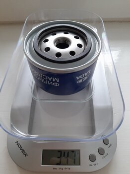

Ливны почти на 100гр тяжелее
Мне интересно, когда Ливны конвеерный весил 350гр как написано на упаковке? Опечатка?
У синего ещё и ободок под резинкой какой-то весь кривой.
