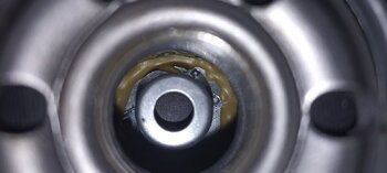

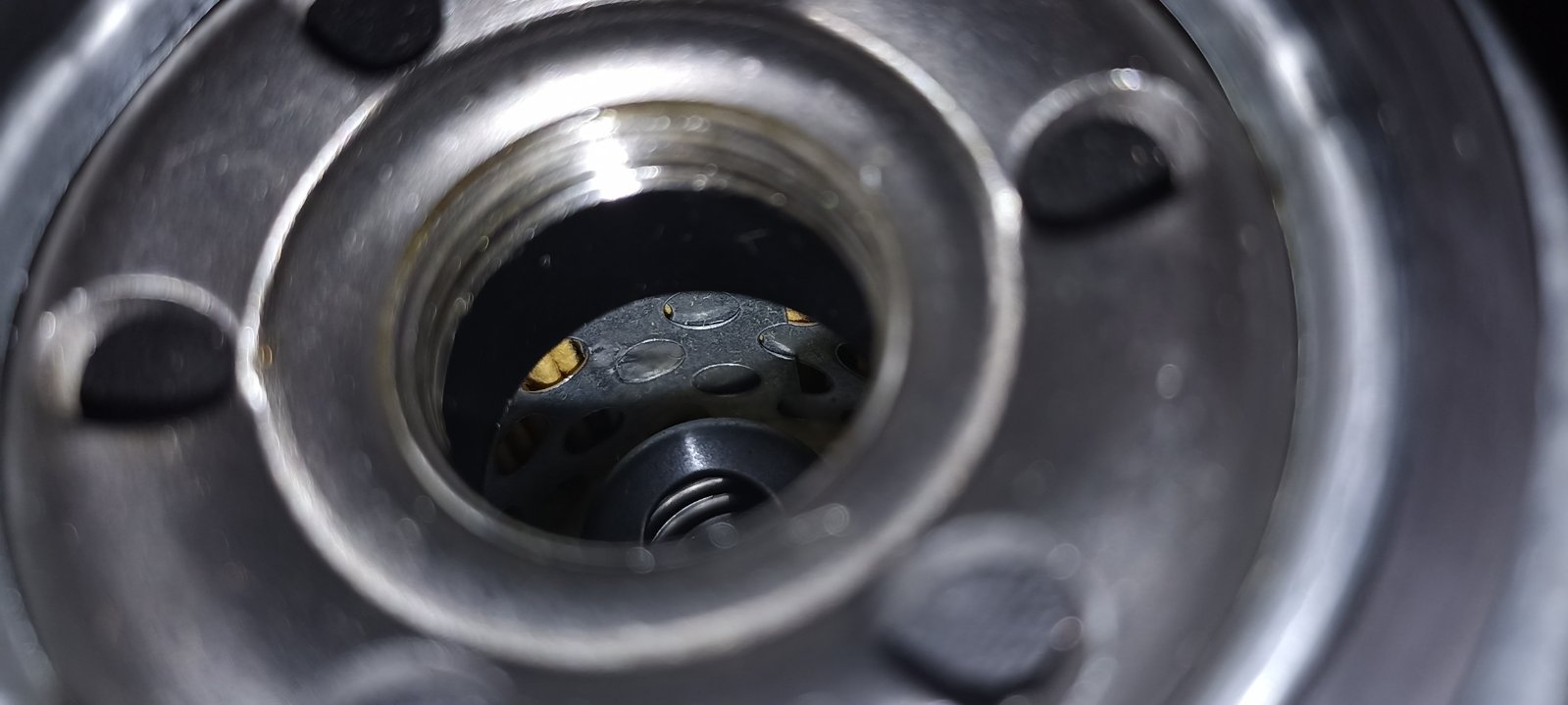

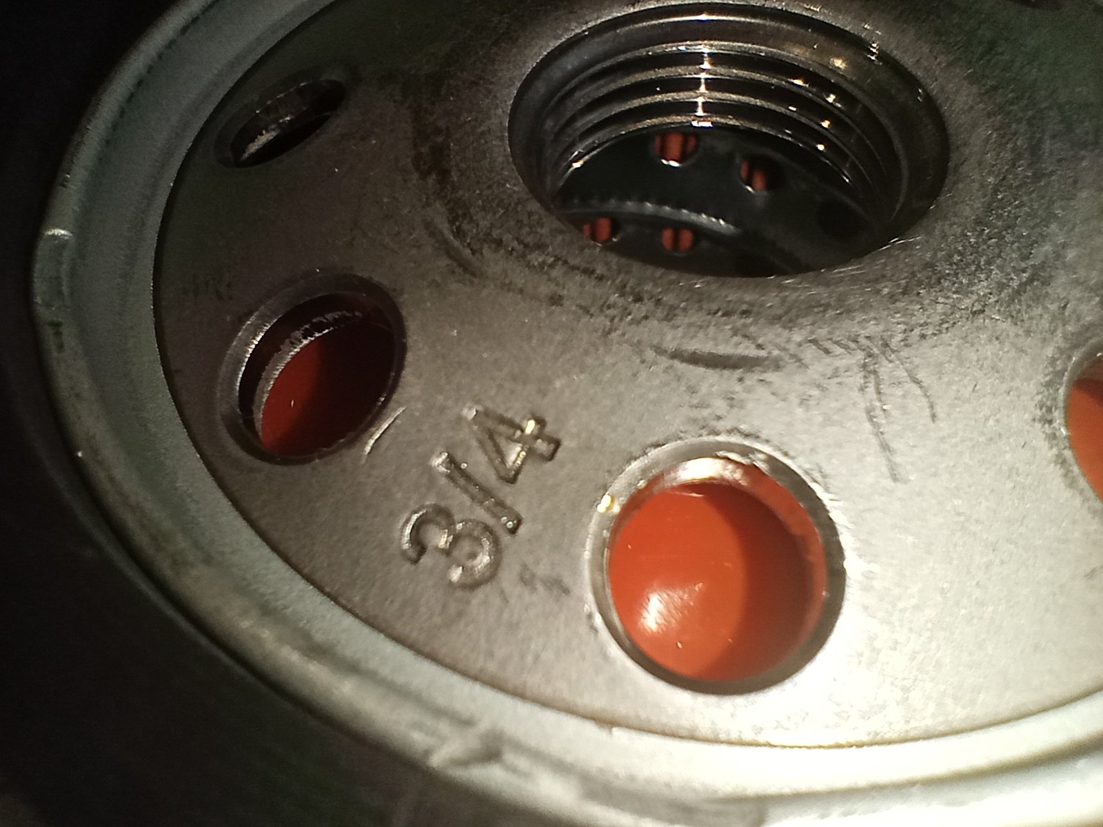

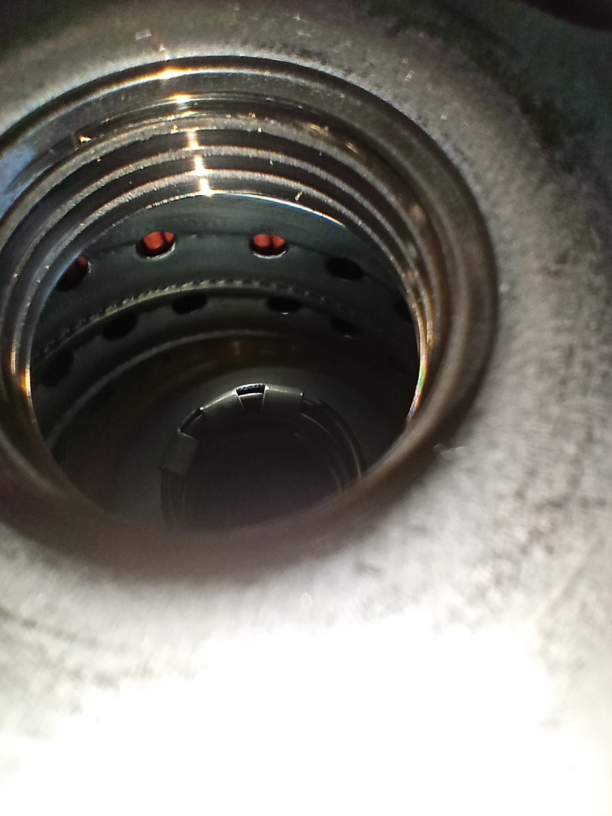

Купил три CRL9142, GB-102М и LF105
Крутил вертел визуально всё один в один, только карвиль честно указано Китай. А БИГ почему-то на 25% дороже чем карвиль или финфлеа.
По тамблицам распильщиков фильтровальная бумага во всех хорошая и много. Перепускной клапан одинаков визуально, а противодренажный чуть разный вроде был.
Изменено пользователем ES
ES Спасибо, заказал на пробу
14 часов назад, ES сказал:
Да,у финвала он совсем другой,карвил фильтр нормальный.

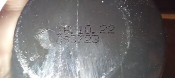

взял за 200р на промывку перед тестом невский nf1050. производство 22 год. я бы такой не поставил даже на тыщу км. все как то через одно место сделано, какая то часть круглой колбы вообще без пробитых отверстий, герметик как соплей харкнули, бумага не равномерно к друг другу, часто видны щели между складками по всему контуру.
