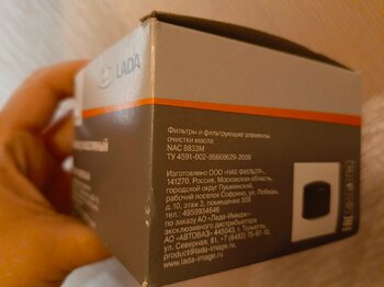

6 июня 20251 г 3 минуты назад, Дмитрий Иванович сказал: В общем, за свою цену выглядит неплохо https://ozon.ru/t/teBxUPf Ну если это детище из Пушкино то это по-любому шлак.

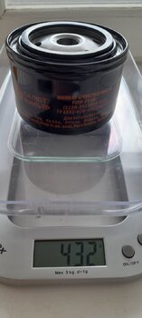

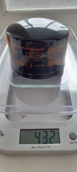

6 июня 20251 г 1 минуту назад, Дмитрий Иванович сказал: Максим Л. Если не будет лень, замерю потом бумагу. Тут ещё такая тема, площадь это одно, ещё качество бумаги ещё важно, бывает тонкая но волокнистая как у ливн,а бывает вроде толстая но рыхлая как у Невского (квашня),а бывает тонкая и квашня как у NAC.
6 июня 20251 г Максим Л. По моим прикидкам, нормальная бумага должна быть примерно 0,6 мм и с пропиткой. Так что не тонкая и не рыхлая. Буду ориентироваться на этот идеал. В Питер съезжу и разберу.
6 июня 20251 г 42 минуты назад, Дмитрий Иванович сказал: Максим Л. По моим прикидкам, нормальная бумага должна быть примерно 0,6 мм и с пропиткой. Так что не тонкая и не рыхлая. Буду ориентироваться на этот идеал. В Питер съезжу и разберу. Да и 0.3 мм нормально, если пропитка и волокна есть. "Валенок" тоже не хорошо.
