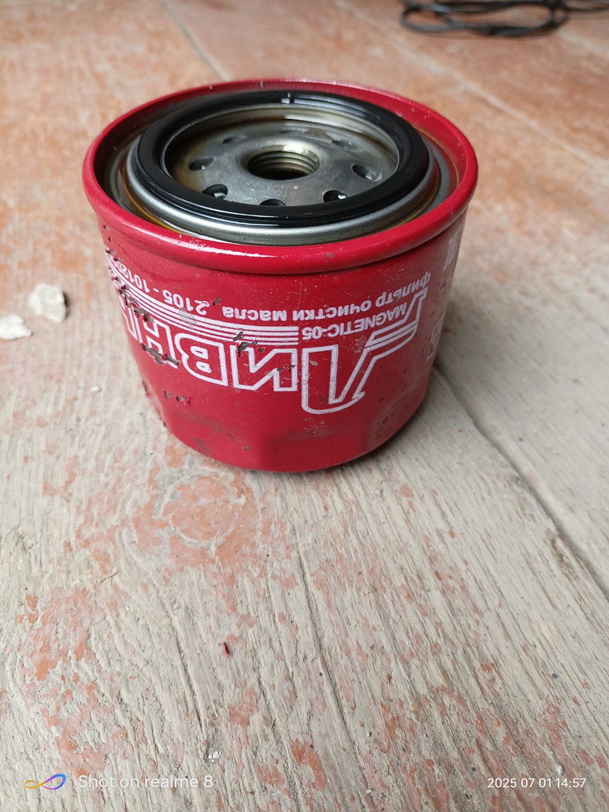

Ставлю несколько последних замен Ливны 08 чёрный, вскрывал естественно 24 ,25 годов выпуска. Всё хорошо. Синий Ливны и черный 05 классик дрянь
Максим Л. А Премьер-05 последних годов выпуска не вскрывали?
28 минут назад, bvv83 сказал:

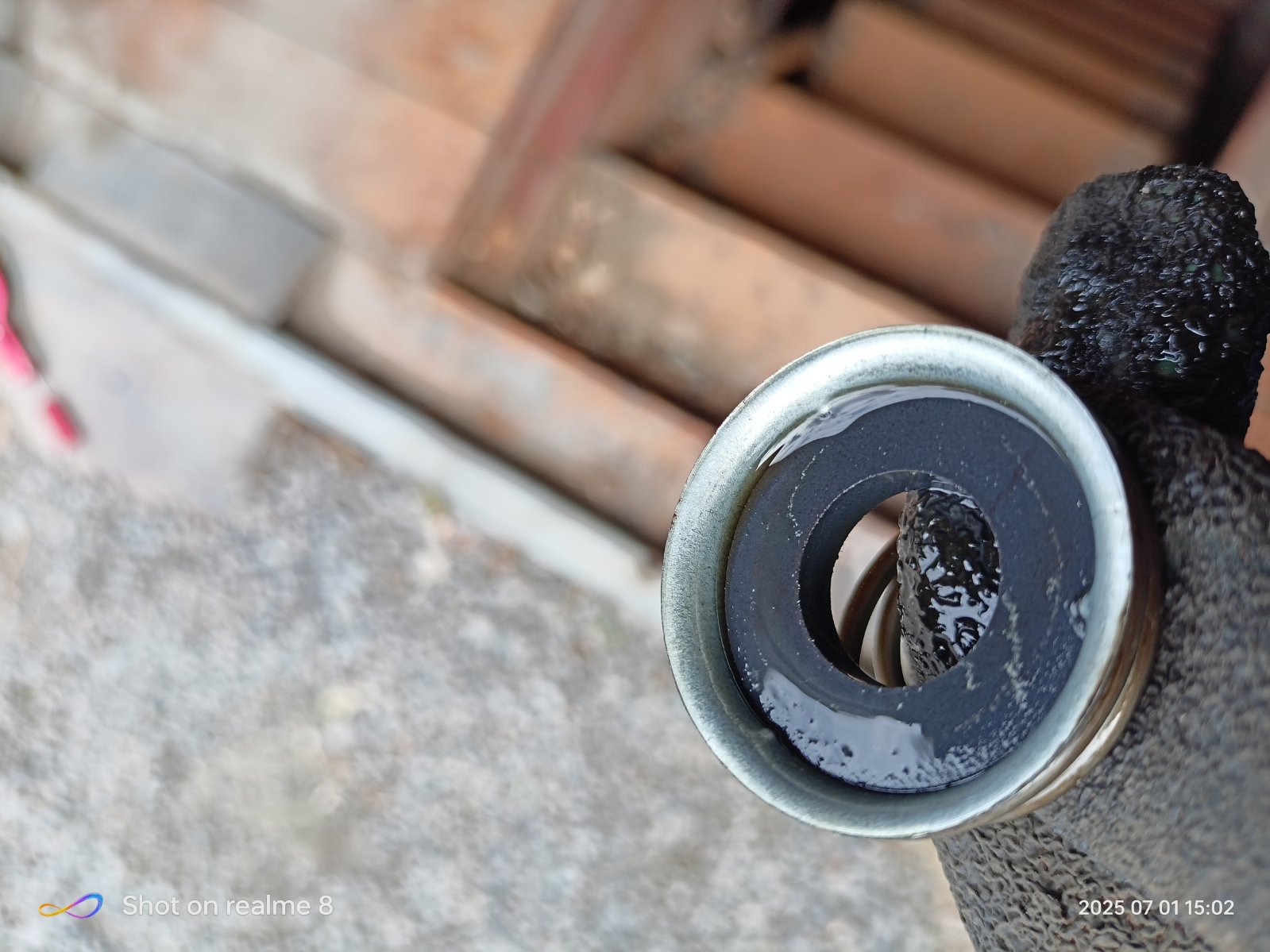

За него забыл, вскрывал. Что меня в нем смутило,раз попалась порванная пополам прокладка бумажная между катушкой и чашкой перепускного,и облой на резинке противодренажного,в принципе всё это не критично,но или у меня так с ними совпадало,или реально особенность их не объяснимая,но именно только они у меня, тестя, товарища бывало текли по завальцовке, чёрные 08 тьфу тьфу тьфу ни разу. Ещё раз где то на маркете рейсе покупал Ливны магнетик 05, тоже нормально, сейчас фото попробую из отзыва найти

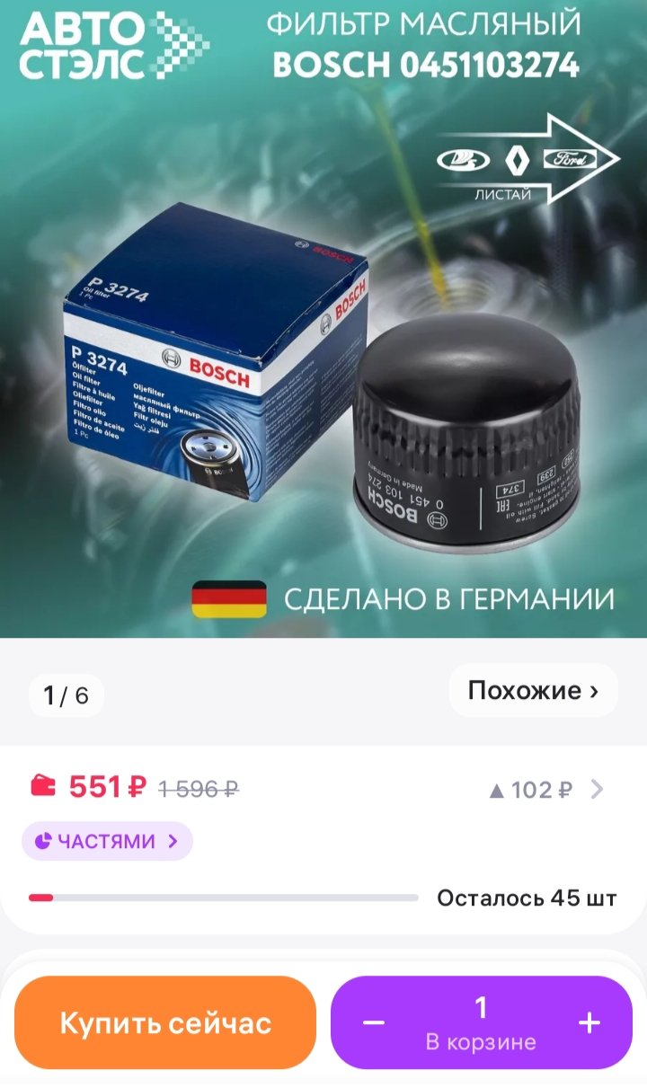

10 часов назад, bvv83 сказал:
Skif_tlt Ягодки
Ага, там и Манн за 350 руб
Skif_tlt Mann у Автостэлс я покупал по 380р.  в прошлом году - оригинал 100 процентов.
32 минуты назад, bvv83 сказал:
Таких цен в том году даже на опте не было
Максим Л. сами маркетплейсы дают скидки за свой счёт.
26 минут назад, bvv83 сказал:
Ну тогда да. То те ещё выжимщики из торгашей. У меня товарищ там торгует так 30% комиссии платит.
