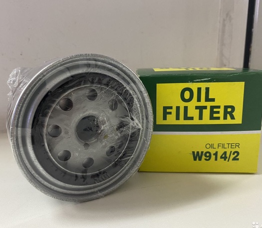

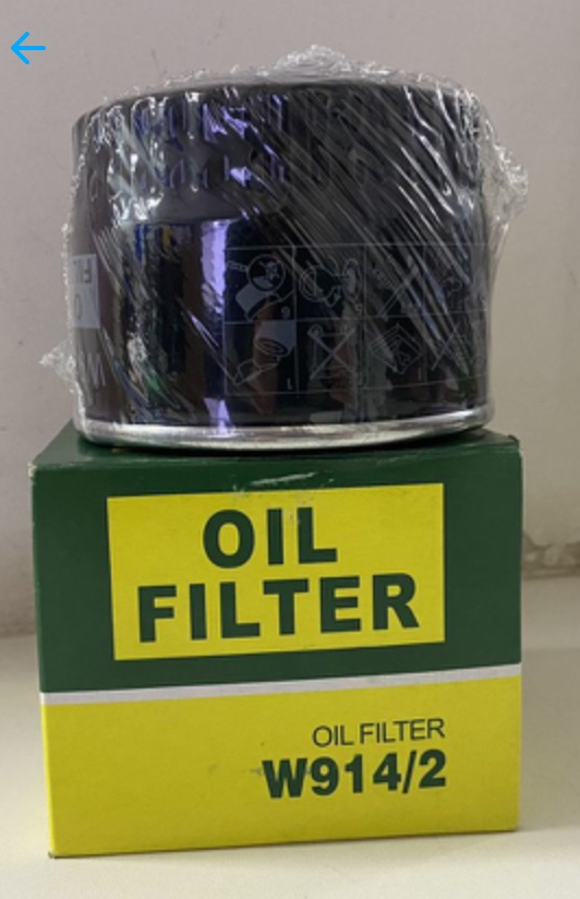

А вот это что такое? Цена 200 руб.
E1BB401F-AB79-4906-8C3C-79BB0FC4197E.thumb.jpeg.085a99da7126809e61b2328d39424471.jpeg3061C6E1-D180-4FCF-AB74-8A9D9579A9C5.thumb.jpeg.537f020ef7c6dad0ea30db88db297a56.jpeg
Dimmy mann за 200 рублей, чёрный...
Имхо это мягко говоря подделка
MuxauJI, да это и не Манн...
Типа, аналог.
Dimmy аналог с артикул ом манна и белым противодренажником, покрасить его в синий цвет и будет 100%подделка
Dimmy хотя если его засунуть в коробку из под боша никто и не заметит...
53 минуты назад, Dimmy сказал:
На коробке надпись масл. Фильтр :D
35 минут назад, MuxauJI сказал:
Так донышко совсем другое.
