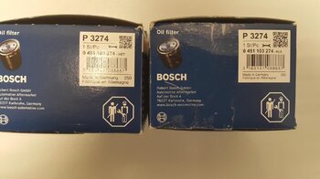

Re: фильтры MANN W914/2 и 920/21, Bosch P3154 и P3274
Все различия между указанными артикулами объясняются очень просто: да, это могут быть разные линии производства на одном заводе, но также я совершенно случайно обнаружил, что их производят на двух разных заводах MANN-FILTER в Германии: в гг. Марклкофен и Химмелькрон. Об этом нам говорят два кода на фильтрах Bosch (HET и KL9):
А тут можно увидеть разницу между одним и тем же артикулом, произведённым на этих двух заводах:
https://www.oil-club.ru/forum/topic/4978-bosch-масляные-фильтры/?do=findComment&comment=824276

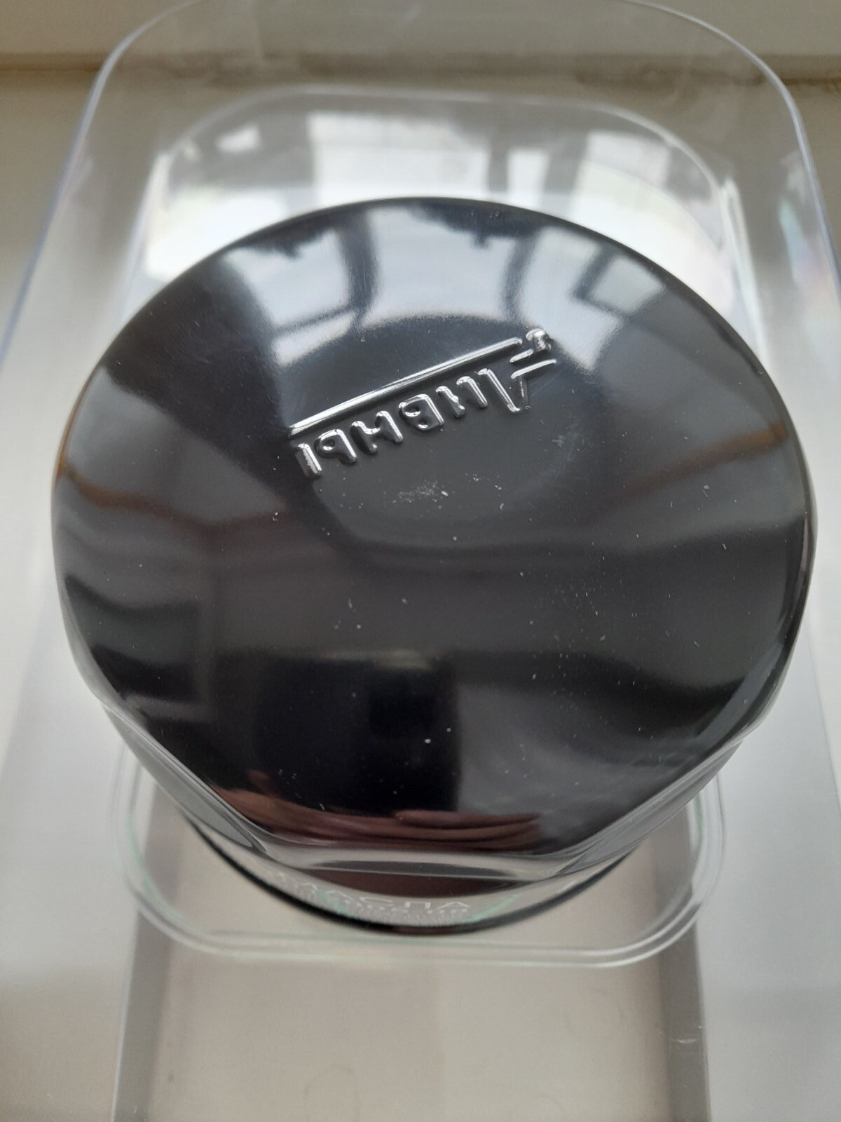

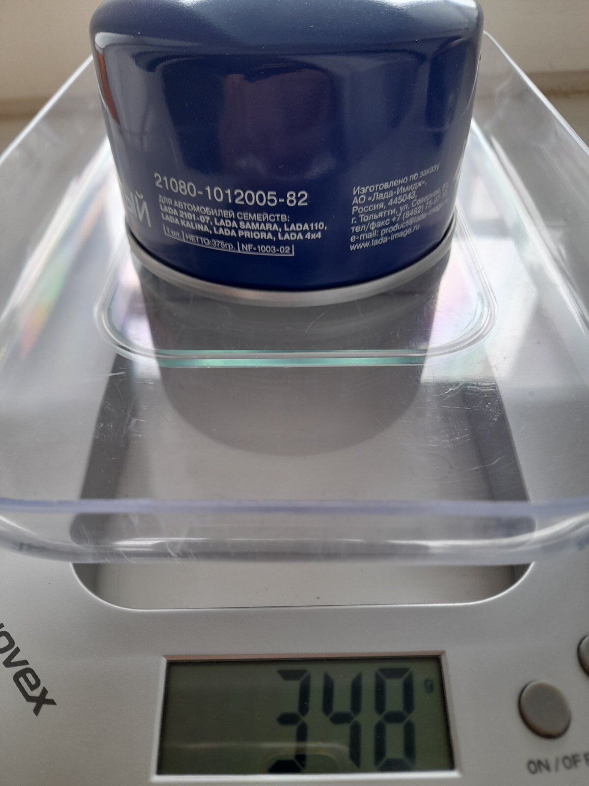

1. 21080-1012005-08 Ливны (Конвейерное исполнение) вес 442гр дата пр-ва 11.2023
2. 21080-1012005-82 NF-1003 Невский фильтр вес 350гр дата пр-ва 17.05.2023
конвейерный Ливны (LADA) чёрного цвета, заметно тяжелее Невского
