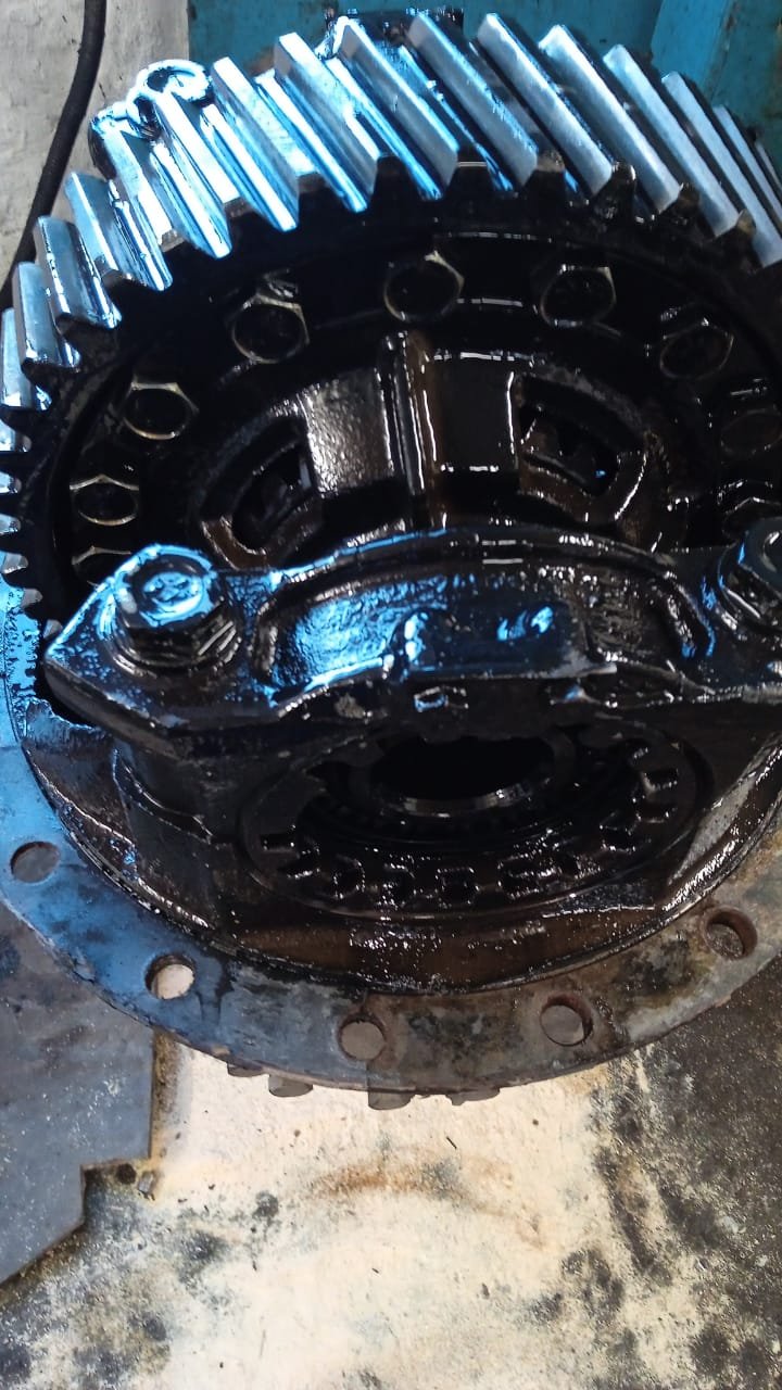

Вот тебе состояние узла (гипоидная передача) после одного дня эксплуатации. 8 мостов полетело на однотипных машинах(один автопарк), в них было залито одно и тоже масло, другие на прежнем масле и с ними до сих тип топ. Из 7 литров в картере моста угорело 4 (четыре Карл!) литра масла!!! Зубья с палец толщиной поотламывало. Мосты заводские, в которых не лазили, до заливки сливалось чистое масло, после дня на новом- гудрон с невероятным запахом. В других предприятиях схожая ситуация. Ты мне еще будешь что-то рассказывать?
А конкретика будет или просто обобщенно? (Под конкретикой, что было залито, какое полное наименование жидкости, в какой конкретно машин, и сколько времени отработка, что такие плачевные результаты, раз аж 8 полетело в один день)
Не Sintec Premium 0W-30 API SP ACEA C3 же использовали :D
В общем, ситуация с этими маслами аналогична дешевым фильтрам. Там никто не знает, какой фильтрующий материал используется и какие параметры он имеет, так и тут: никто не даст гарантии, как неоттестированные масла на китай-пакетах себя поведут при критических нагрузках. Да, в большинстве случаев и те, и другие работают, но до разу, как говорится. И кому, спрашивается, нужна такая лотерея?
Не все карты могу раскрыть. Если только при личной встрече. Масло отечественное. Конкретно что сфоткано - мост КамАЗа, которые работают строго без перегруза. Срок один рабочий день. Поменяли масло на другое- спокойно сезон без нареканий отработало. Есть и другие предприятия - дилеры грузовиков и тракторов. Где коробасы загудели после заливки и минимальной наработки.

Голословно. Поработайте с большим количеством парков и наберется статистика

А ты откуда знаешь? У тебя полной картины нет и никогда не будет. Есть те, кто катается на этих маслах 10-15 тык. К чему это приведёт?
И дело не в панике, а в наблюдаемой картине деградации масла.
