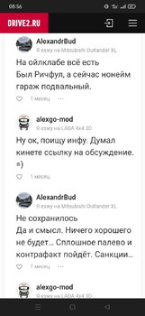

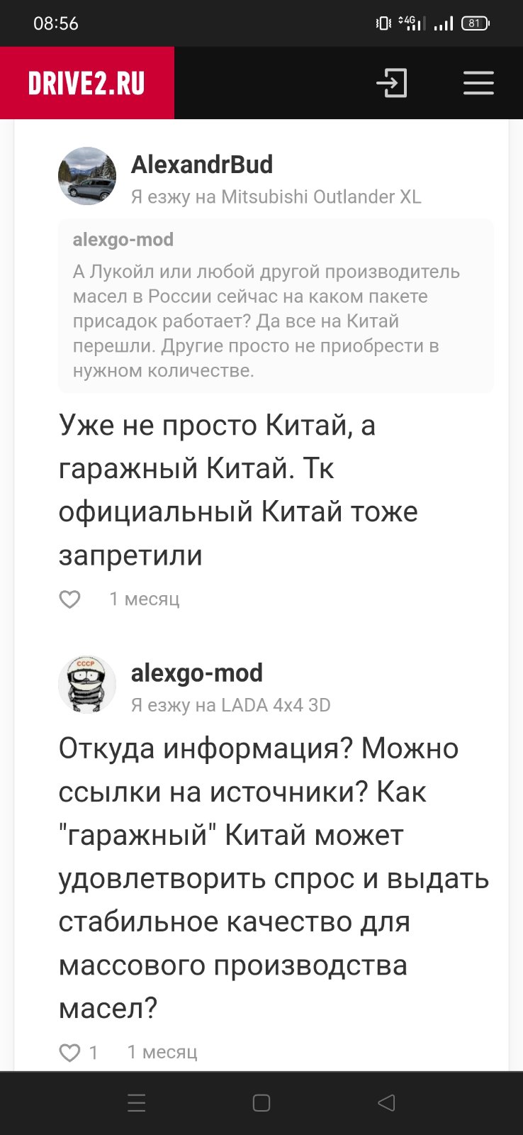

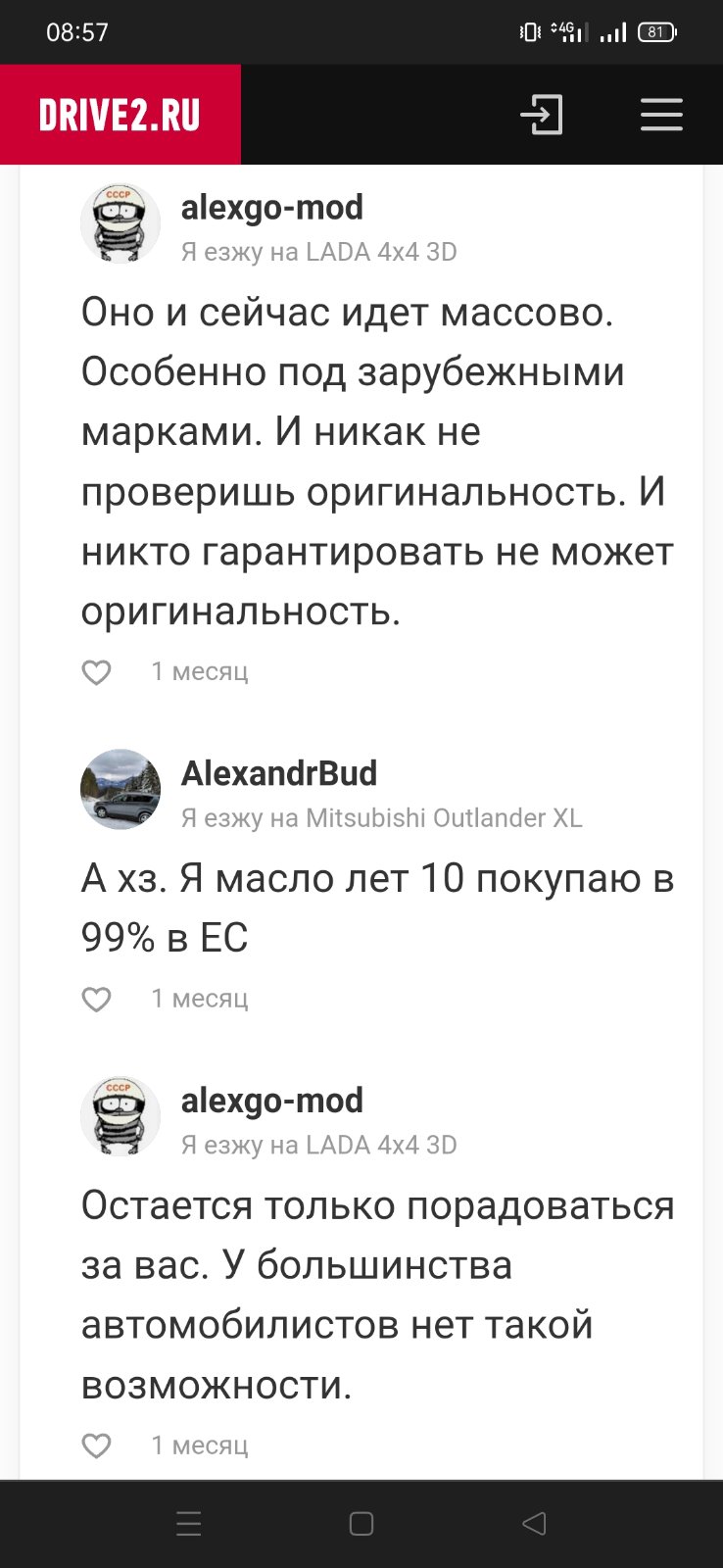

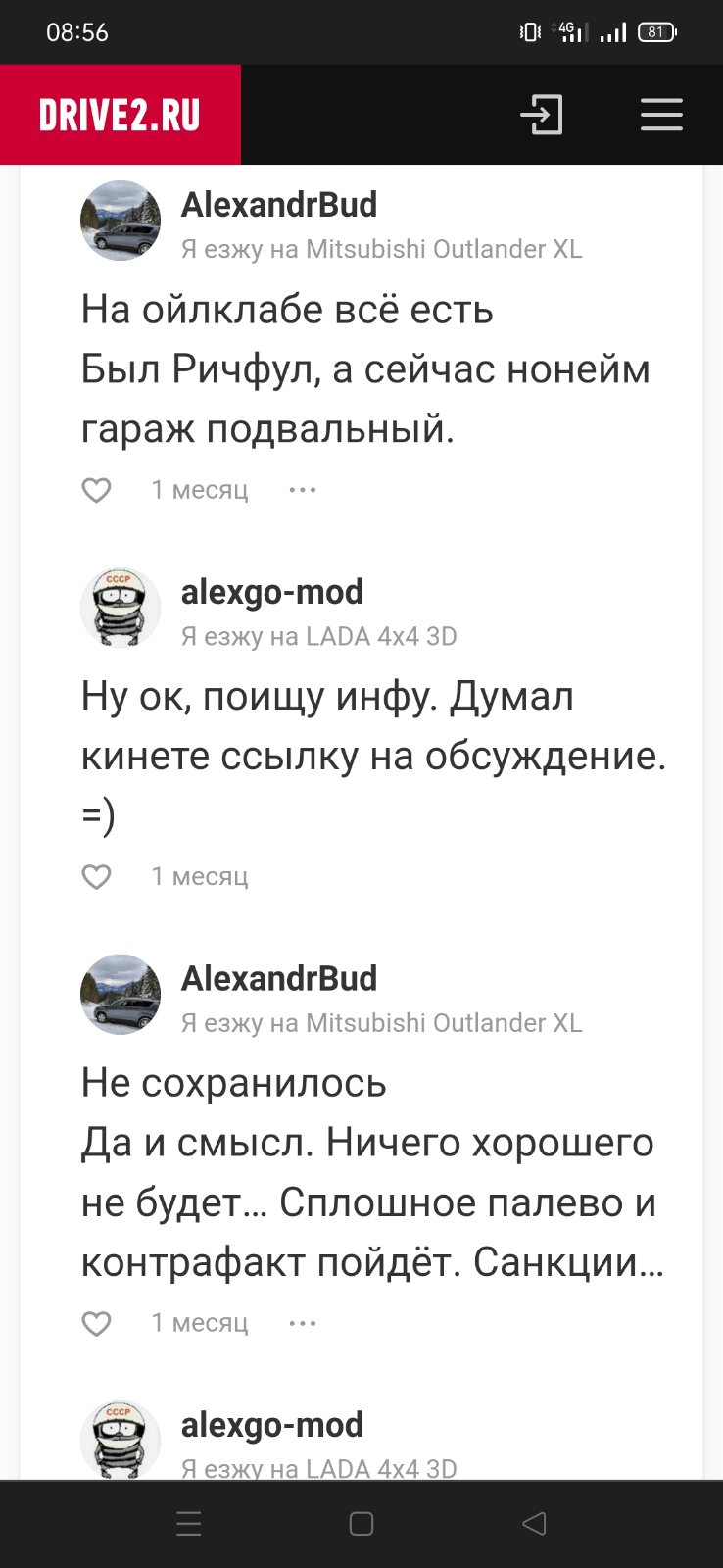

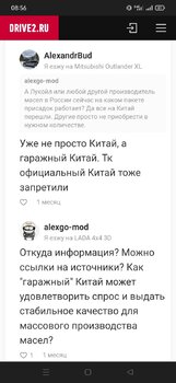

Кто нибудь прояснит или даст ссылку на форуме, что за Китайские гаражные присадки, где эта инфа?:mail1:
Вот Александр пишет, что инфа здесь, на клубе :mail1:
Screenshot_2023-05-07-08-56-50-15_40deb401b9ffe8e1df2f1cc5ba480b12.thumb.jpg.c9d1a3d10b79f6a140c46eee71a5ecf0.jpgScreenshot_2023-05-07-08-57-00-21_40deb401b9ffe8e1df2f1cc5ba480b12.thumb.jpg.b616a5fb8716cc5a98fd2cb0b57d32a4.jpg
Screenshot_2023-05-07-08-57-11-16_40deb401b9ffe8e1df2f1cc5ba480b12.thumb.jpg.01efdd159cb4385f24ad988bae79c00a.jpg
10 минут назад, Евген48 сказал:
Какой он балабол то:D
8 минут назад, Евген48 сказал:
Китайские присадки тоже разные бывают, от разных (китайских) производителей. Был про это разговор в Ютубе, в видосе Антона (Мygt) Воронкова и Сергея (Polymerium)
