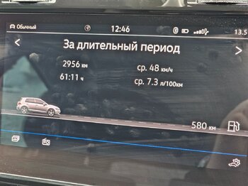

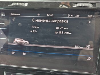

lord0478 , он же написал, за длительный период, а тут сотни запоминать приходится)).
3 минуты назад, Дмитрий_ сказал:
Средняя скорость в vag тоже сбрасывается вместе с м.ч.
Не знал, у меня их две, общая и за период.
Есть за длительный период, там больше половины пробега по старому маслу. Есть с момента заправки. Наверное лучше всего каждую заправку фотографировать.
ZidanCo за длительный пробег можно принудительно сбросить во время замены масла и фотографировать каждый раз показатели когда подходит к 100мч(моменту сброса оных)
32 минуты назад, lord0478 сказал:
Вот вот, я всегда сбрасываю всё что можно сбросить при каждой замене масла.
ZidanCo  у вас Андройд?
12 минут назад, lord0478 сказал:
Телефон на андроиде.
