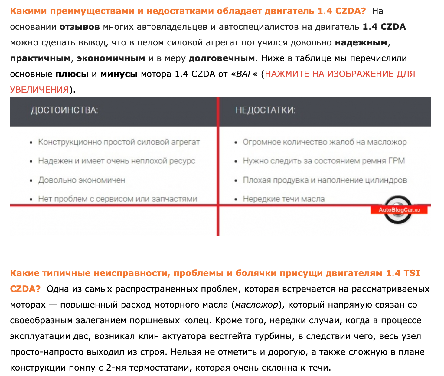

Есть мнение, что 1,4 CZDA проблемный двигатель, жрущий масло, посему угар масла на нем вполне себе и сопутка.

Масложор то причем? Если бы он был сильным, то после доливок щелочное выше было бы. Тут и так 400 доливали.
короче проблема самого масла тут и это очевидно.
Lacoste масло сильно угорает на этом двигателе, получившиеся продукты окисления сильнее сажают щелочное нежели при отсутствии предрасположенности к угару масла в двигателе
