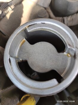

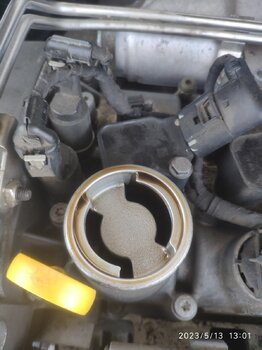

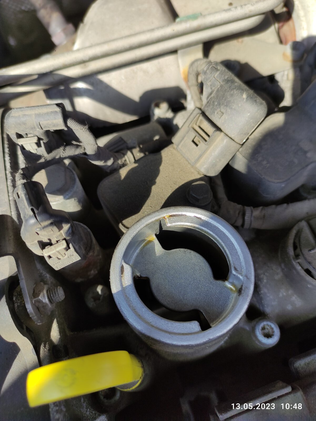

Shamhoon можно вас попросить сфотографировать маслозаливную горловину и выложить здесь
30 минут назад, lord0478 сказал:
Не вопрос. Как раз завтра утром хотел проверить уровень. Но за качество фотографии не ручаюсь. Фотограф из меня ещё тот... :pardon:Коллеги по форуму неоднократно высказывали неудовольствие их качеством.

Вы уж приложите усилия, фото нужны для оценки чистоты двигателя после упавшего щелочного
lord0478 , дружище, как смог. :pardon:
Так то все чистенько, который раз убеждаюсь, что сильно просевшее щелочное не грязнит двигатель, по крайней мере на видимых участках клапанной крышки

56 минут назад, lord0478 сказал:
А как по перекрытой заливной горловине можно судить о чистоте мотора?
57 минут назад, lord0478 сказал:
Что значит «сильно просевшее»? Мы таких анализов видели десяток, а то и меньше. В подавляющем большинстве отработок TBN наблюдается в процессе снижения при максимум только что наметившемся росте TAN. А вот когда щелочное уже не падает, а застывает на отметке 2,5 и кислотное число безудержно растет - вот это и есть опасная стадия загрязнения мотора. Либо второй момент: если в масле мало дисперсантов, то оно раньше насытится продуктами сгорания топлива и в какой-то момент начнет все это «откладывать» в моторе.
