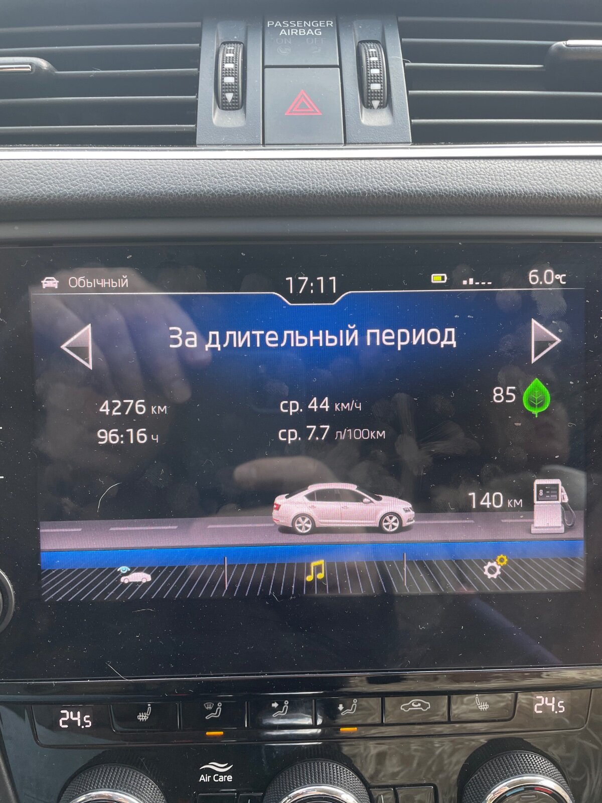

3 минуты назад, ZidanCo сказал:
Я постараюсь, но не уверен, что смогу точно выдержать 200 м/ч, вроде машина не считает их на длительный период.
По километражу должно получиться около 2500км. трассы, остальное городской пробег на низких скоростях.
неужели вот такого нет экрана? каждые 100мч сбрасывается, посему фотографирую
1 минуту назад, Andrey_74 сказал:
пробег/среднюю скорость за этот пробег.
Средняя скорость в vag тоже сбрасывается вместе с м.ч.
