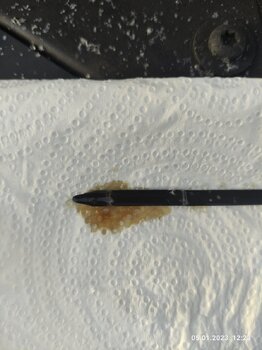

13 часов назад, torcon сказал:
Shamhoon а ты перед 2300км смотрел уровень вообще? Или поменял выставил уровень и 2300км не наблюдал? К чему клоню, я если вставлю уровень допустим по макс, потом завожу первый раз машину, в пустой масляный фильтр набирается 200-250мл масла и уровень падает. У меня не маленький масляный фильтр 1GR-FE, он на себя берет еще масло.
Не-не. К тестированию подошёл более-менее пунктуально. Уровень контролировал примерно раз в 10 дней, ну исключая следующий день после заливки (см.фото). Контроль на следующий день это обязательно. И уход получился как-то довольно резким. Ибо  почти до отметки max залил только сабж, чтобы предотвратить долив и сдать в лабу чистую, так сказать, отработку. Но не вышло. Причём другие масла заливал исключительно, 4-х литровую баклажку (т.е. не до середины и всегда его хватало на пробег. Угорало 1-2 мм. А тут до сигнальной лампы и за 2300.IMG_20230105_122320.thumb.jpg.b8842ae17f3c8e954a6e0a018f40fa8c.jpg
