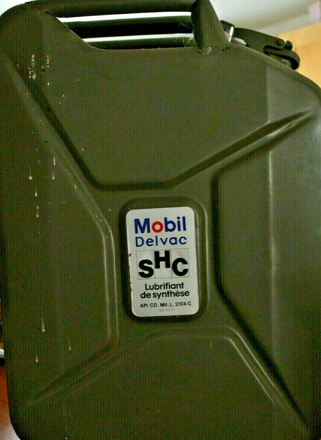

особый интерес представляет баночка этого масла с немецкого рынка. Она намекает на историю масел вообще, историю самого Мобила (знаменитых конических банок мобила) и намекала на космическую тему в форме, похожей на американский корабль. Также интересно, что первые версии и концепты масла были 5-40 и 10-50, но потом вязкость сильно упала и стала 5-20, как раз к началу нового супер-бренда, который вышел из этого Mobil SHC. Так что сама баночка и надписи на ней тоже любопытны). Вязкость и классы не указывались, а просто было написано примерно - ЭТО ЛУЧШЕЕ МАСЛО, подходит всем и везде). В некоторых странах указывали, что снижает расход масла до 25%) на немецкой конической, естественно, писали про лучшую вязкость)
