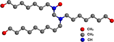

ПАО молекула - устроена не лучшим образом для алкана.
есть посмотреть на ее изомерию - ее длинные ветки C10 (возьмем идеальную молекулу PAO4)
Molecular-structure-of-1-Decene-trimer.thumb.gif.084e2e2619f3f2fe2ec024f4c70b98e8.gif
влияют и на ее работу. Она - слабее при высоких температурах, но будуче "более полимерной" - лучше при низких (и легче отдает вязкость на холодном сдвиге, как и все полимеры).

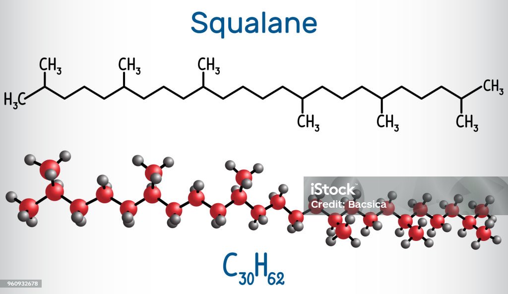

Если принять, что идеальный 3xC10 ПАО - это C30H62, то аналогичной молекулой в минеральном масле будет сквалан.

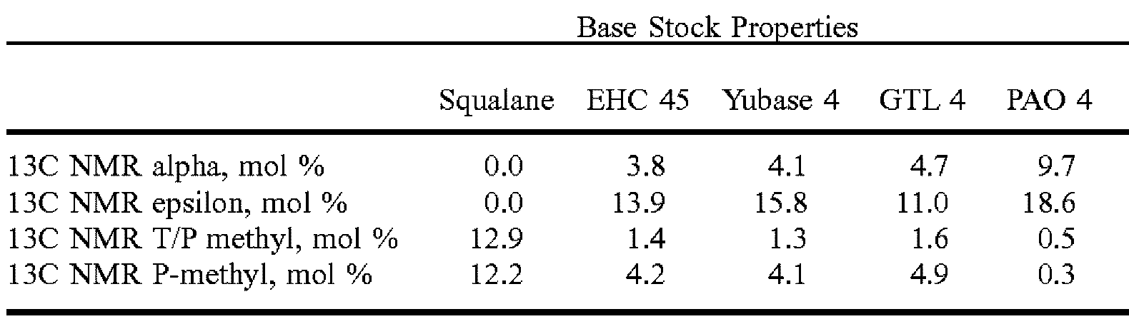

то есть сама молекула ПАО - поптыка сделать удачную молекулу минералки типа сквалана C30H62 (только у минеральной молекулы более удачная изомерия - расположение веток CH2/CH3 в пространстве)

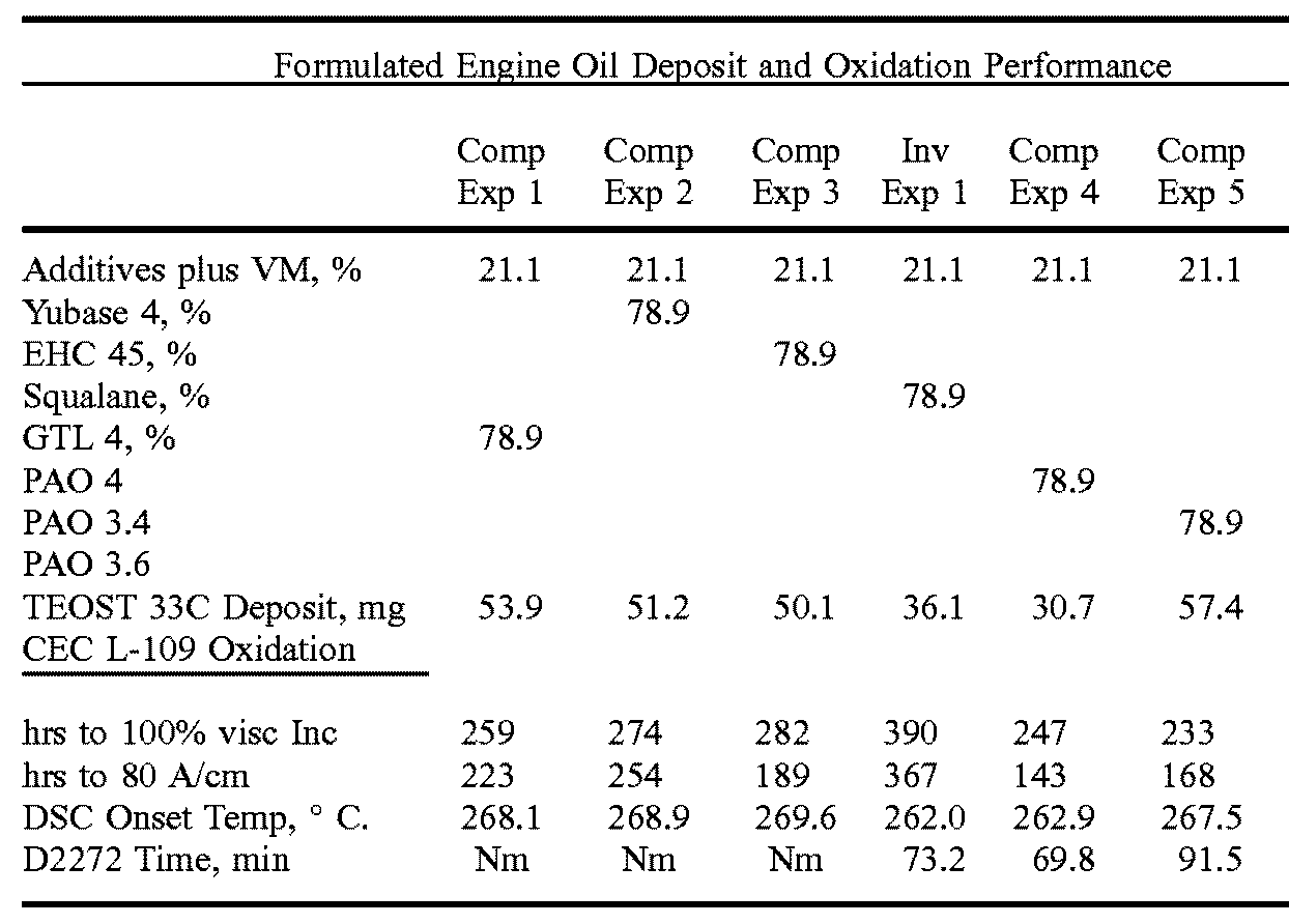

Вот Мобил взял - и заменил ПАО на чистый сквалан -
и получилось такое масло - сразу удачнее.
ПАО - слабые, ущербные, синтетические молекулы. Это - суррогат, заменитель.
Проблема сквалана, что отобрать сквалан - очень дорого, проще синтезировать ПАО.
Но и одной молекулы C30H62 , в общем, мало.
Желательно иметь еще 2-3 (если мы берем чистый линейный алкан, он же парафин) - для парафиновой (смазочной) части.
