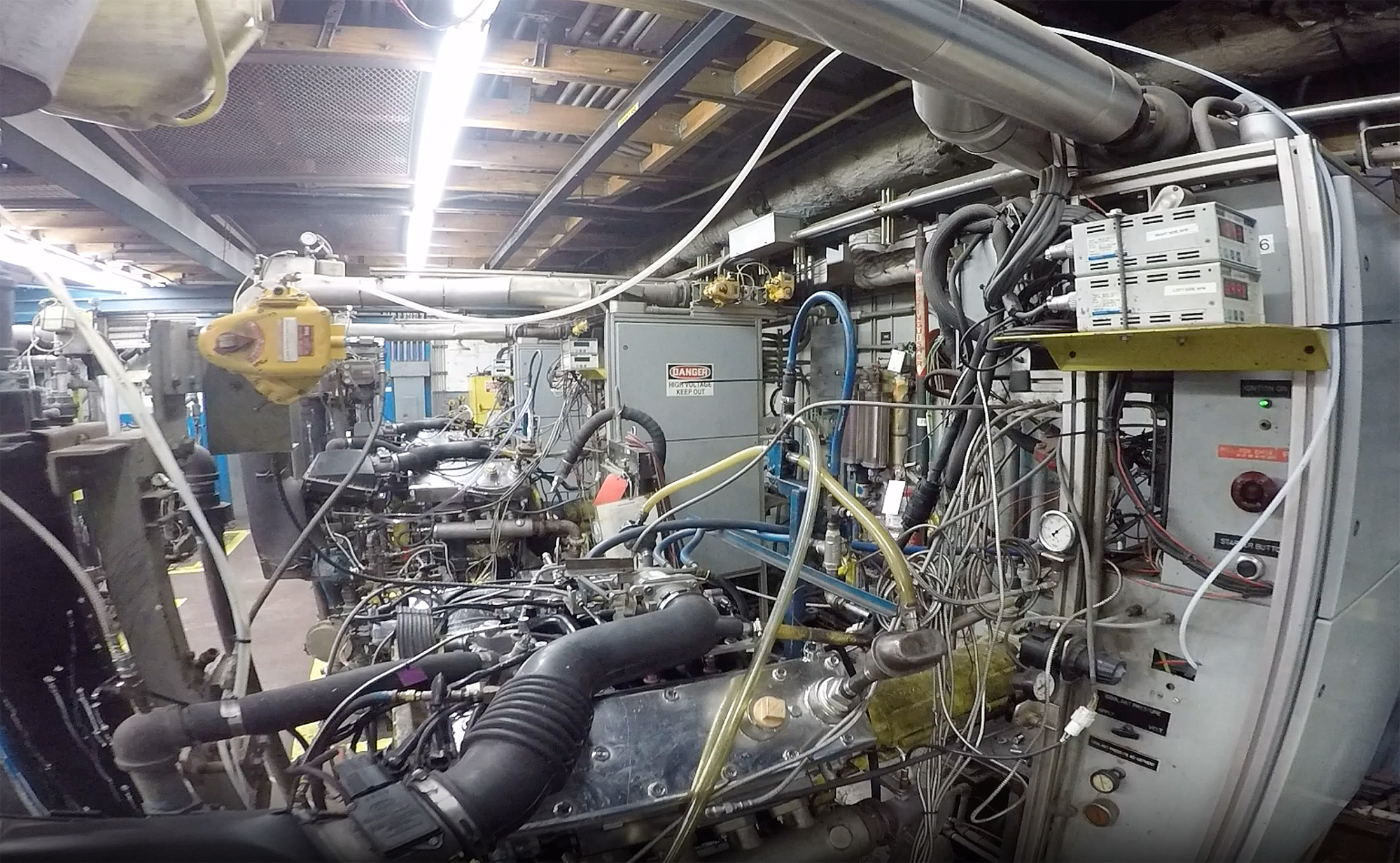

Ну и самое главное то, что должен увидеть Клуб/Форум и что наверное никогда не показывалось ни на одном масло-форуме мира (не проверял, но так думаю), а будет на лучшем форуме по маслу - как выглядит масло (капля :D ) - первое в мире, настоящее серийное ПАО масло (PAO содержание более 80%) -

Это же не слив, норм?) Там происходит не то же, что у SwRI на сайте вывешено? ) Они специально туда «2013» написали, а реально там двигатель 1994. А вы прямо с рабочего компа Тьери пишете нам эти строки… и картинки поршней VG и VH совершенно случайно одинаковые… в обоих документах: не просто модель поршня, а и сама картинка.
VG с мотором «1994» существует, а памятник Пушкину поставили.
ну ок, норм: VG с мотором 2013 «astm pending” API SL чище API SP масел, верно? Или снова там нечто такое происходит, на самом деле, что и сказать-то страшно.)

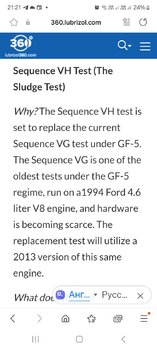

Вот лубризол вам в помощь
230769147_Screenshot_20240206_212132_SamsungInternet.thumb.jpg.7f990c5d76e96d0e09fe859cd411d764.jpg

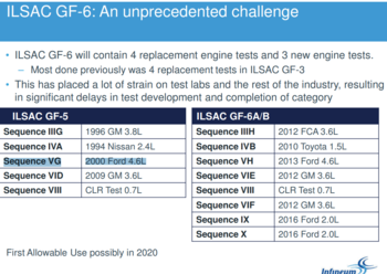

Думаю, будет достаточно следующего ответа:
Инфинеум пишет двигатель форд 2000 г.
Вот что пишут множественные ресурсы лубризола, тойоты (опять же упомянутая здесь Ковальски) и прочие прочие прочие
ASTM D6593 вышел в 2000 г. Может ли появиться стандарт, который описывает испытание на двигателе с установкой параметров точности испытания, корреляцией результатов испытания с полевыми тестами, разработкой reference oil и эталонного топлива, всеми этими процедурами обсуждения, согласования и прочее в том же году, что и появился двигатель? Вопрос риторический)))
Так что, Инфинеум не прав? Смотрим докуменнт организации, отвечающей за измерения по astm
в 2003 году согласовали использование ЭТОГО ЖЕ двигателя. От этого оригинальный год рождение двигателя как такового разве изменился?
В общем, готовьтесь лучше с опровержениями и доказательствами.
Изменено пользователем Itseasy

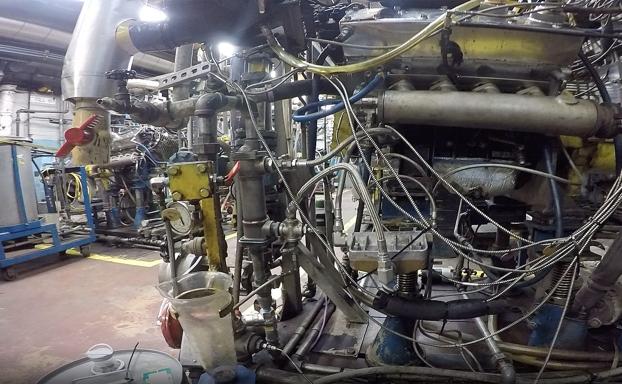

да вы вообще о тестировании ничего не знаете))) баллы у него выше/ниже. Оттестировать одно масло по двум методам - тогда можно рассуждать о выше/ниже
Что за тест, видите? За счет чего там исскуственно воспроизводится шламообразование? Да хоть на одном и том же движке (даже не так, как в VG/VH на разных моделях) сделать разные условия и самое главное топливо с прекурсорами шламообразования, уже результаты будут разные.
