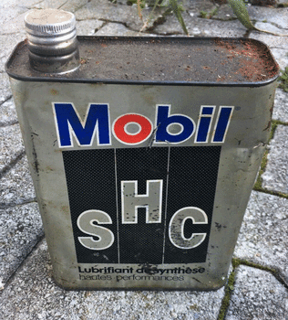

Ну и пора бы представить героя - Mobil SHC -
uk.thumb.gif.37f4496a1eb98a6eebc499b73396e601.giffrance.thumb.gif.746256bf1c04c73a9eea7f1274a311ef.gifgemany2.thumb.gif.fbff906259f8fe4c2827aa2b1c9ef1ab.gifitaly.thumb.gif.4a34c11eb76b91218851cb1932d3c46f.gifgermany3.gif
особый интерес представляет баночка этого масла с немецкого рынка. Она намекает на историю масел вообще, историю самого Мобила (знаменитых конических банок мобила) и намекала на космическую тему в форме, похожей на американский корабль. Также интересно, что первые версии и концепты масла были 5-40 и 10-50, но потом вязкость сильно упала и стала 5-20, как раз к началу нового супер-бренда, который вышел из этого Mobil SHC. Так что сама баночка и надписи на ней тоже любопытны). Вязкость и классы не указывались, а просто было написано примерно - ЭТО ЛУЧШЕЕ МАСЛО, подходит всем и везде). В некоторых странах указывали, что снижает расход масла до 25%) на немецкой конической, естественно, писали про лучшую вязкость)

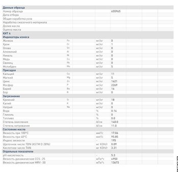

недавно был анализ уже другой ПАО синтетики из тех времен
вот этой серии Love.
В ней реально оказался молибден ) как в моей справке ).
Но более любопытный анализ был из тех времен у 100% эстерового первого редлайна
эта 100% эстеровая отрава не содержит мыла )) кальциевого.
Но это все мелочи, перед SHC.
SHC - это же сразу все. «Отец» целого бренда м1 (его сделали из SHC), первое ПАО масло в истории. И тп

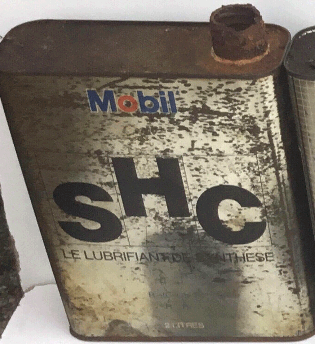

23.04.2023 в 16:49, Аргентум сказал:
а банку выкинул? ) зря зря ) историческая.. правда это вроде редкий поздний релиз, этот фон под SHC уже [1] ) (королевская единичка). С 1975-76 началась эра M1, вылупившись из SHC.
А текст там был шикарный, на твоей банке -

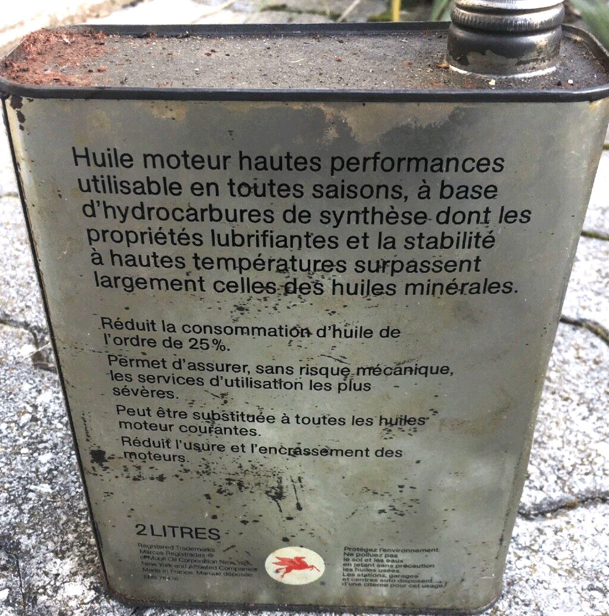

Это больше похоже на АТФ. Есть ее изнанка?
40 минут назад, bmwservice сказал:
у кого? ) что было у того товарища - я не знаю. Поздняя версия?
Сейчас поймешь, в чем дело )) быстро поймешь, думаю
Ранняя -
Поздняя -
Понял? )
почему у него покраснела (или была красной) - я не знаю ) всякое бывает с открытыми банками.
Может там уже не то масло было, или реально покраснело
1 час назад, Аргентум сказал:
Да, признаю.
Изменено пользователем bmwservice
15 часов назад, Аргентум сказал:
Да ктож его знает, почему оно покраснело?
За многие годы лежания в неотапливаемом гараже....
препады температур, реакция с металлом самой канистры....
Думаю, масло было  - оригинал. Пробка ранее не откручивалась.
И запах его был - лёгкий оттенок олифы, тапа как дорогие маслянные краски (кто в этом понимает)

судя по банке - у тебя была редкая переходная модель )
Дело в том, что SHC еще был в Европе в то время, когда в США уже вышел Мобил1
Тут наш форумчанин (выше сслыки) смог достать обычную, трушную SHC немецкую. Она должна быть 10w-50. Скоро будет анализ. (если это поздний релиз - может быть 5w-40 еще)

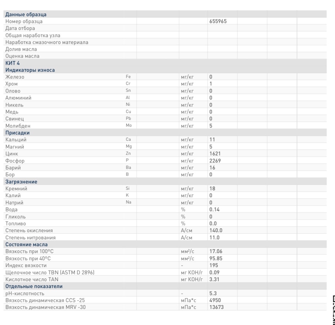

Первое товарное ПАО в мире было фактически маслом SAE 60 (формально не существовавшим на тот момент классом). В шаге от SAE 70.
Отсюда и аномальный ИВ >200 единиц, немало надутый и эфирами в т.ч.
Публикуется впервые.
Mobil_SHC_1973_oelcheck.pdf
