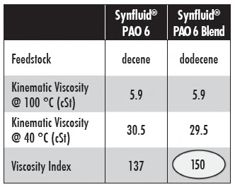

ПАО (то что используется в моторных маслах):
  1. смесь разных изомеров C30H62, с преобладанием именно тримера децена;
  2. смесь двух-, трёх-, четырехзвенных полимеров именно децена.
И вообще, почему децен, если в полимере он уже декан, без двойной связи?
9 минут назад, YWU12V сказал:
А в целом, как точнее будет?
они есть не на только на базе децена
А @Polymerium жаловался кажись на то, что у него какое-то паоще на базе октена, хреновое ))
обычно как - выше вязкость, типа ПАО8 - там уже звеньев больше, не тример, а больше ) уже начинает сильно смахивать на реальный полимер. Кстати, говорят так и есть, на сдвиге вязкую ПАО - расслабляет как полимер. Типа 100 000 000 в секунду ежли сдвиг rate )
Так что сам понимаешь, набор Cx меняется , если там звеньев другое значение
гыг ) в честь сырья. Вообще эту ерунду ПАО - галф кажись пиарил в маслищах. Яб другое название взял <синтетический парафин>. Еслиб так назвали, было бы лучше гораздо для науки, но хуже для маркетинга. ПАО же круто звучит, бегают по интернетам кричат про что настоящая синтетика. АПИ целую группу выделил )) , издеваются над ФТ , над кряком, даже не понимая, что такое ПАО
не у меня), таиф делает на октене, от чего и использовать его некуда по факту

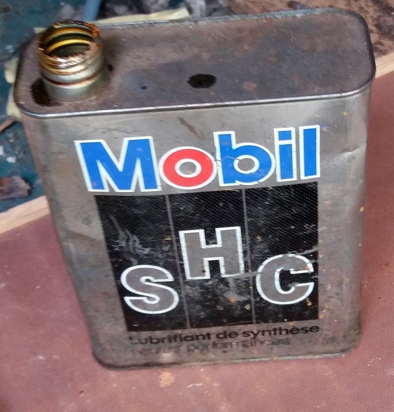

Масло было красного цвета как АTF.  Сделано в США. Вязкость не указана....
Нашёл ему применение как доливку к промывочному )))
11 минут назад, 3ве3до4ет сказал:
круто ) это 1 из релизов, 2 литра, где на банке написано про сокращение угара 25% ))
с обратной стороны.
а вот конический вариант (немецкий, вязкость как и везде не указана, но указано что она лучше всех ) ), запечатанный - такой вот цвет ) -
