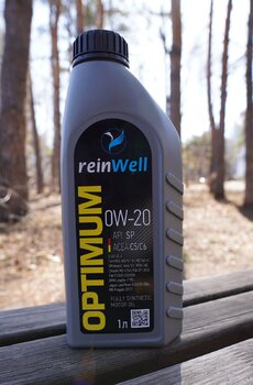

Reinwell Optimum 0W-20 ACEA API SP ACEA C5/C6 свежее за анализ спасибо добрым людям Дмитрий_, Евген48, sprinter949, bushmen, Dumus, Shuran.
Образец закупал в в емексе у поставщика ILHT.
Reinwell Optimum 0W-20 ACEA API SP C5-C6 (VOA BASE) копия.jpgReinwell Optimum 0W-20 ACEA API SP C5-C6 URC копия.jpgReinwell Optimum 0W-20 ACEA C5-C6 photo1.JPGReinwell Optimum 0W-20 ACEA C5-C6 photo2.JPG
Масло заявлено как: API SP; ACEA A1/B1,C5,C6; ILSAC GF-6, PSA B71 2010; Ford WSS-M2C947-B1/M2C962-A1, GM dexosD, Volvo VCC RBS0-2AE; Chrysler MS-12145, Fiat 9.55535-GSX/DSX, BMW Longlife-17 FE+,Jaguar Land Rover STJLR 03.5006; MB-Freigabe 229.71.
1) Вязкость при 40С и 100С ниже обычного, но не критично, такие 0W-20 встречаются в природе. Износа на них не наблюдали.
2) Щелочное число = 7,56 - среднее, моющие нейтрализующие свойства на короткие интервалы смены 5000-7500км. Не думайте что в городе на нем можно 10-15 тыс км, это не Longlife масло.
3) Зольность сульфатная = 0,81% - действительно подогнано под стандарт ACEA C5, где требования золы не более <0.8%. Масло безопасно для двигателей с прямым впрыском. Оставляет после себя мало зольных отложений.
4) Температура вспышки = 238С - высокая, Reinwell термостабилен при высоких температурах. На самом деле не каждое 0W-20 может похвастаться такой высокой вспышкой, для них 220С - это считается нормально.
5) NOACK испаряемость масс = 10.4% - достойный результат. Обычно у масел 0W-20, нормальным считается NOACK около 11-13%, здесь лучше.
6) Вязкость имитации холодной прокрутки стартером CCS при -35С = 5602 - можно спокойно запускаться на нем до -35С. Безопасный запуск гарантирован.
7) Температура застывания -45С - не смотря на то, что масло гидрокрекинг, у него низкая температура застывания. Есть запас от застывания в морозы.
8) Серы не много 0,233%.
9) Пакет присадок содержит органический молибден для снижения трения и экономичности. Противоизносные присадки на основе фосфора и цинка. Моющие нейтрализующие присадки на основе магния и кальция. Масло безопасно в плане преждевременного воспламенения смеси в цилиндрах LSPI.
ИК спектр Фурье говорит о том, что масло на основе гидрокрекинга VHVI. Дисперсантов мало.
Вывод: Хоть это масло и заявлено как ACEA C5, C6 и прочие европейские спецификации, оно им не является, так как сделано на китайском пакете присадок Richful RF6188E стандарта API SP (все остальное по уму заявлять нельзя). Если же рассматривать его как простое 0W-20 API SP, применительно к китайскому, корейскому, американскому или японскому автомобилю, то это классное масло. Оно может похвастаться улучшенными параметрами термостабильности температура вспышки и NOACK, хорошими низкотемпературными характеристиками CCS и температурой застывания. К тому же еще имеет низкую зольность безопасную для прямого впрыска.
