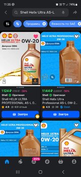

20 июня 20251 г Помогите разобраться пожалуйста, мне его в монджаро льют в сервисе geely (не оф). Подходит оно или нет? Альтернативы сервис не предлагает, но зато я 99.9% уверен, что мне льют не подделку. Стоит ли заморачиваться с поиском другого масла?
20 июня 20251 г Vtecer смотря за сколько они это масло Вам продают. Если дёшево, то может и имеет смысл не париться (имея ввиду, что масло по факту не имеет Вольводопуск, но сервис берёт на себя всю ответственность за их запчасти и ГСМ), если не дёшево, то имеет смысл обратить внимание на подобные варианты:
20 июня 20251 г Любознательный Спасибо большое за ответ. Скажите пожалуйста не стрёмно заказывать масло на озоне? например в магазине аллея групп? Недавно заходил в отзывы масла ликви моли(в в/у магазине), ставил в фильтре сортировать с отрицательных и там много негатива по поводу подделок. Поэтому отмел эту идеальную Изменено 20 июня 20251 г пользователем Vtecer
20 июня 20251 г Vtecer я почти все свои масла на Озоне или Вайлдберриз брал. В анализах подделок не было (даже не так давно оригиналы Hyundai-Kia брал там, анализы на Oil Club имеются). Аллея Групп, Феникс, Органикдез - серьёзные ребята, палью не торгуют.
20 июня 20251 г 9 минут назад, Любознательный сказал: Vtecer я почти все свои масла на Озоне или Вайлдберриз брал. В анализах подделок не было (даже не так давно оригиналы Hyundai-Kia брал там, анализы на Oil Club имеются). Аллея Групп, Феникс, Органикдез - серьёзные ребята, палью не торгуют. Спасибо большое, тогда рискну
21 июня 20251 г Автор на озоне я бы сказал дешевле и безопаснее брать, если ориентироваться на эту тему. Продавцы масел на Озоне, WB, которым можно доверять. Защищаемся от подделок.
