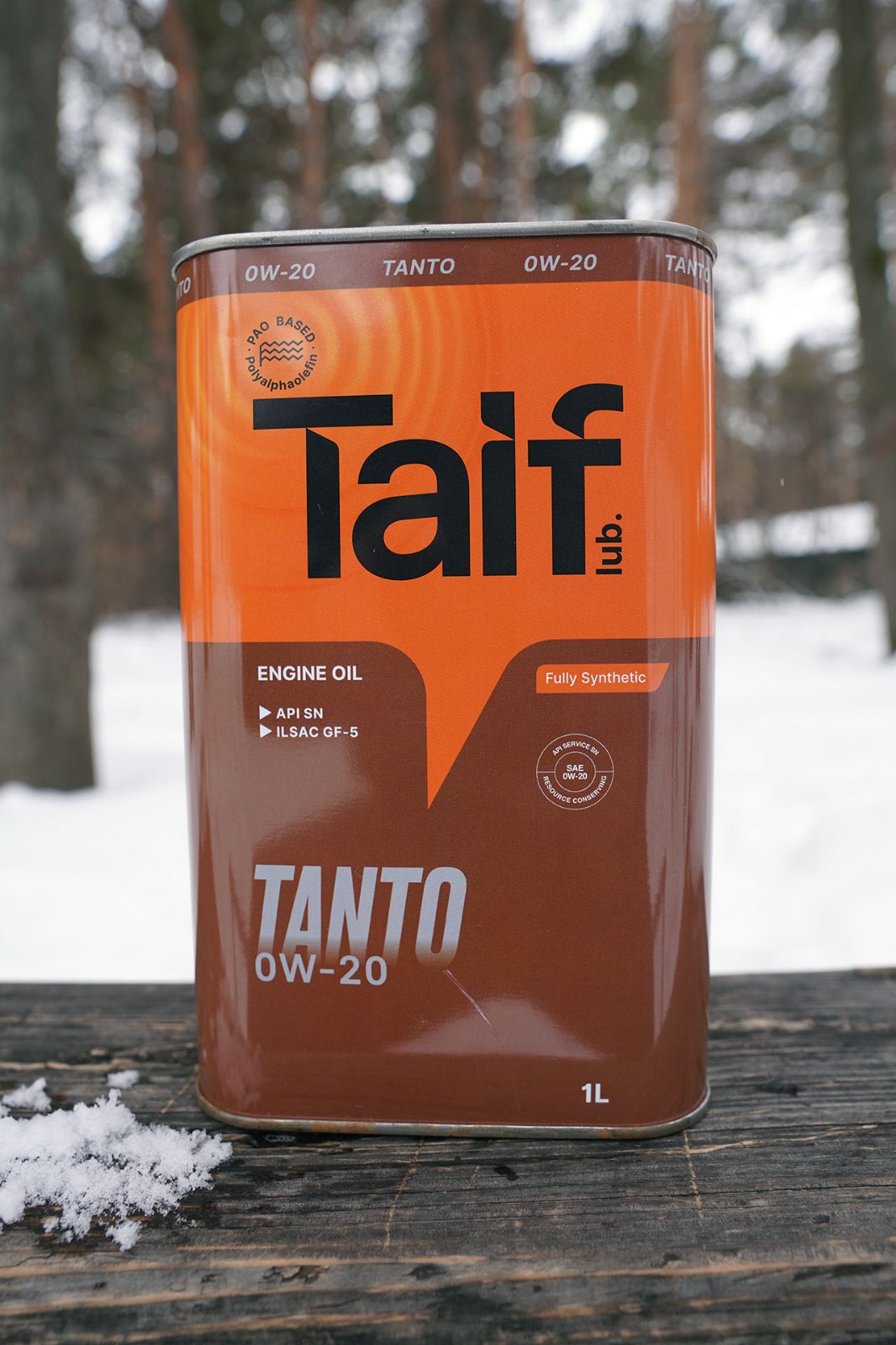

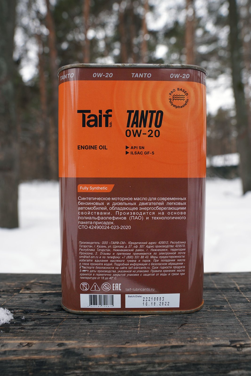

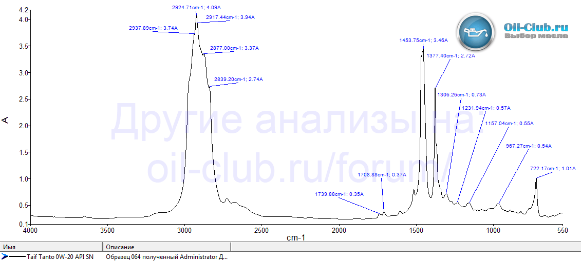

30 марта 20233 г Популярное сообщение Закреплён Taif Tanto 0W-20 API SN свежее за анализ спасибо народу yurok, rodof, Dumus, and2949, BSV66, Nonconfo, Shuran, hades. Образец для анализа приобретал на озоне у поставщика Taif. Вскрытие образца в лаборатории: Масло заявлено как: API SN; ILSAC GF-5. ИК спектр Фурье говорит о том, что масло на основе гидркорекинга VHVI (может и есть ПАО в совокупности с кряком, но не много). Артикулы коды для заказа в интернет магазинах: TAIF Tanto 0w-20 API SN, ILSAC GF-5 1л - 211033 TAIF Tanto 0w-20 4л - 211034 TAIF Tanto 0w-20 20л - 211035 TAIF Tanto 0w-20 205л - 211036

30 марта 20233 г kit72 10 минут назад, kit72 сказал: Что то ни пао ни эстеров или хотя бы дотфа не видно, мдэ Мне кажется, что в данном случае это даже лучше на таком пакете присадок.
30 марта 20233 г Приятно если инфениум. База конечно без сюрпризов - ни тебе РР в 50 градусов, ни вспышки в 240)) Но в целом на зиму до -35 должно быть норм. 1675р за 4 литра ценник показывает со скидками. Жаль в гараже 30 литров масла стоит про запас. Подозреваю что машину поменяю раньше чем это все израсходую.
