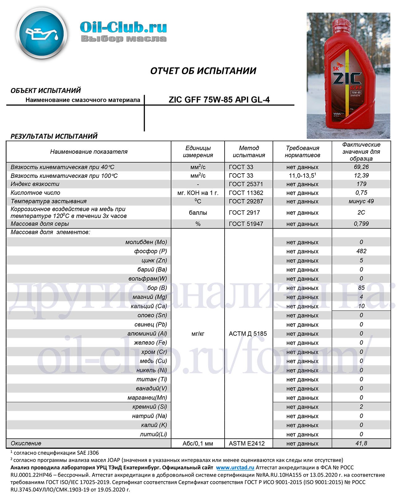

ZIC G-FF 75W-85 API GL-4 свежее за анализ спасибо форумчанам Xraw, vanogud, rodof, Не зарегистрированный.
Масло закупал в емексе у поставщика ILGC по цене 636р.
ZIC GFF 75W-85 API GL-4 (VOA BASE) копия.jpgZIC GFF 75W-85 API GL-4 URC копия.jpgZIC GFF 75W-85 API GL-4 photo1.JPGZIC GFF 75W-85 API GL-4 photo2.JPG
Масло заявлено как: API GL-4 , Hyundai и KIA

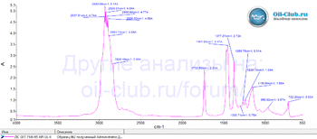

ИК спектр Фурье говорит о том, что масло на основе - на банке обещали ПАО - не вижу такого. Обещали гидрокрекинг VHVI - не вижу. По спектру минералка. Скорее всего это густой Yubase поэтому пик на 722 низкий.

Заявлено соответствие только API GL-4, MIL-L-2105A, а там тройка по меди и измеряют при 120С. В Составе от 20 до 30% ПАО, значит хорошее ПАО.

У gft 75w-85 букфильд 27.884 и Тз -50гр.
У сабжа (без ПАО которого и не должно здесь быть) в той же вязкости 74.753 и -45гр.

По анализу вижу - может и кряк.
Очень пик похож на зик x5 sp  gf6 котрый свежый, ох чую одна там база - не до 3- (2+)группа))
Пао на банке, для красного словца, проски маркетологов, ошибки перевода и прочие уловки, что зик не красят.
На оф страничке продукта зик скромно про пао молчит-, мол из 3 группы масло и норм вам.
Брукфилд по оф сайту  - 74743 при - 40. Себе бы не залил такое, не за что, даже в теплые, нынче, зимы северо-запада.
