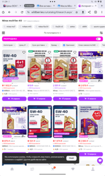

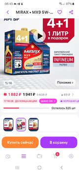

2 апреля 20251 г 2 минуты назад, Kuhar1983 сказал: Странно. У меня пишет, что нет на складе. Ягоды не хотят к Вам в РБ везти, но стесняются признаться.
2 апреля 20251 г 15 минут назад, Kuhar1983 сказал: Странно. У меня пишет, что нет на складе. У меня как и других людей показывает что на ягодах в наличии есть все три позиции данного масла, 1 литр, 4 литра и акционные 4+1, видимо просто не хотят к вам везти
2 апреля 20251 г Ясно. Спасибо. Беларусь в блэк листе. Понятно....... Хотя тормозуху и прочую химозу от этого продавца везут к нам.....
