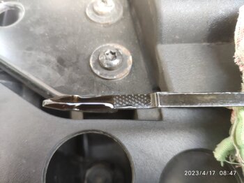

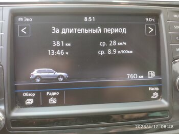

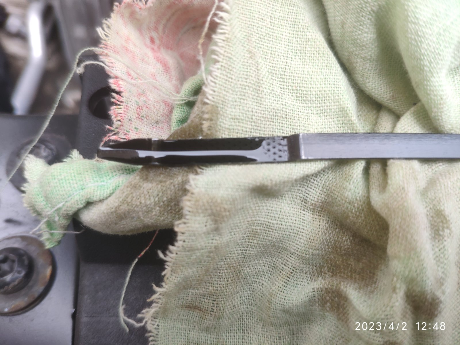

24 апреля 20233 г Автор 17.04.2023 в 09:11, Дмитрий_ сказал: При заливке свежего масла 4 литра, по щупу было на 2-3 деления ниже максимум. Спустя 381км и почти 14м.ч., уменьшение на 7-8 рисок, то есть где-то 350-400мл. угарело масло. Чё то я в растерянности, сейчас уровень померил м он такой, как был при заливке. Ничего не понимаю
24 апреля 20233 г Только что, Дмитрий_ сказал: Чё то я в растерянности, сейчас уровень померил м он такой, как был при заливке. Ничего не понимаю 1 топлива налило ... 2 криво стоял ... 3 ночью кто то долил ...
24 апреля 20233 г Автор 36 минут назад, Aleksszlat сказал: 1 топлива налило ... 2 криво стоял ... Тоже первая мысль о топливе. В этот раз авто на другой площадке стояло, но на нейтральной не катилась. Завтра с утра перемерию, авто уже на той площадке, где были предыдущие замеры по щупу. 39 минут назад, Aleksszlat сказал: 3 ночью кто то долил ... Я не против, главное, чтобы масло, а не всякую всячину

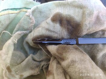

25 апреля 20233 г Автор 24.04.2023 в 17:48, Дмитрий_ сказал: Чё то я в растерянности, сейчас уровень померил м он такой, как был при заливке. Ничего не понимаю Бобуйня с уровнем не подтвердилась После ночной стоянки, на привычном месте, где всегда и мерил, уровень:
25 апреля 20233 г 4 минуты назад, Дмитрий_ сказал: Бобуйня с уровнем не подтвердилась Ну значит меняем прокладки теплообменника и маслоотделитель
25 апреля 20233 г Автор 9 минут назад, prv21 сказал: Ну значит меняем прокладки теплообменника и маслоотделитель Зачем прокладки теплообменника менять? И тем более маслоотделитель? Изменено 25 апреля 20233 г пользователем Дмитрий_
