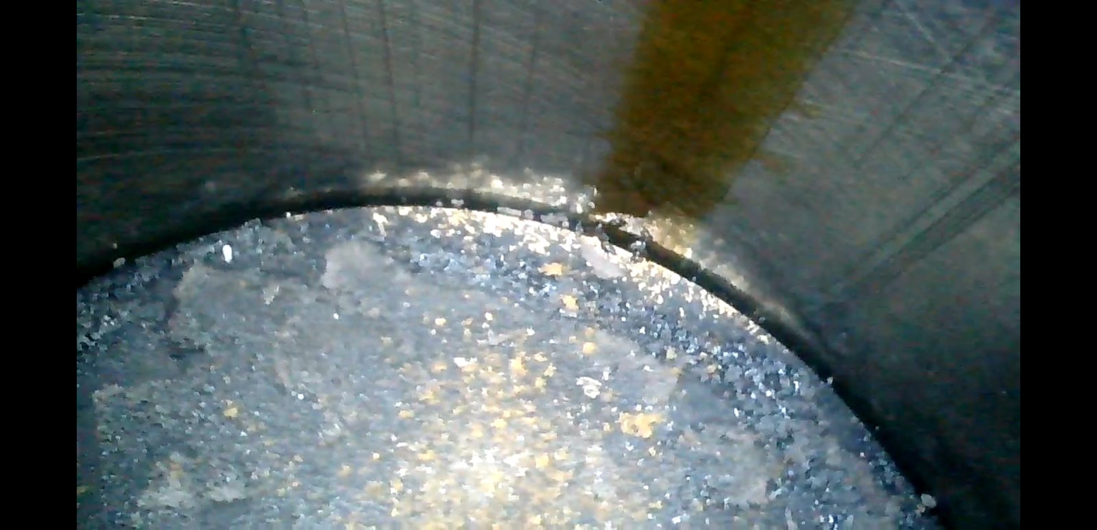

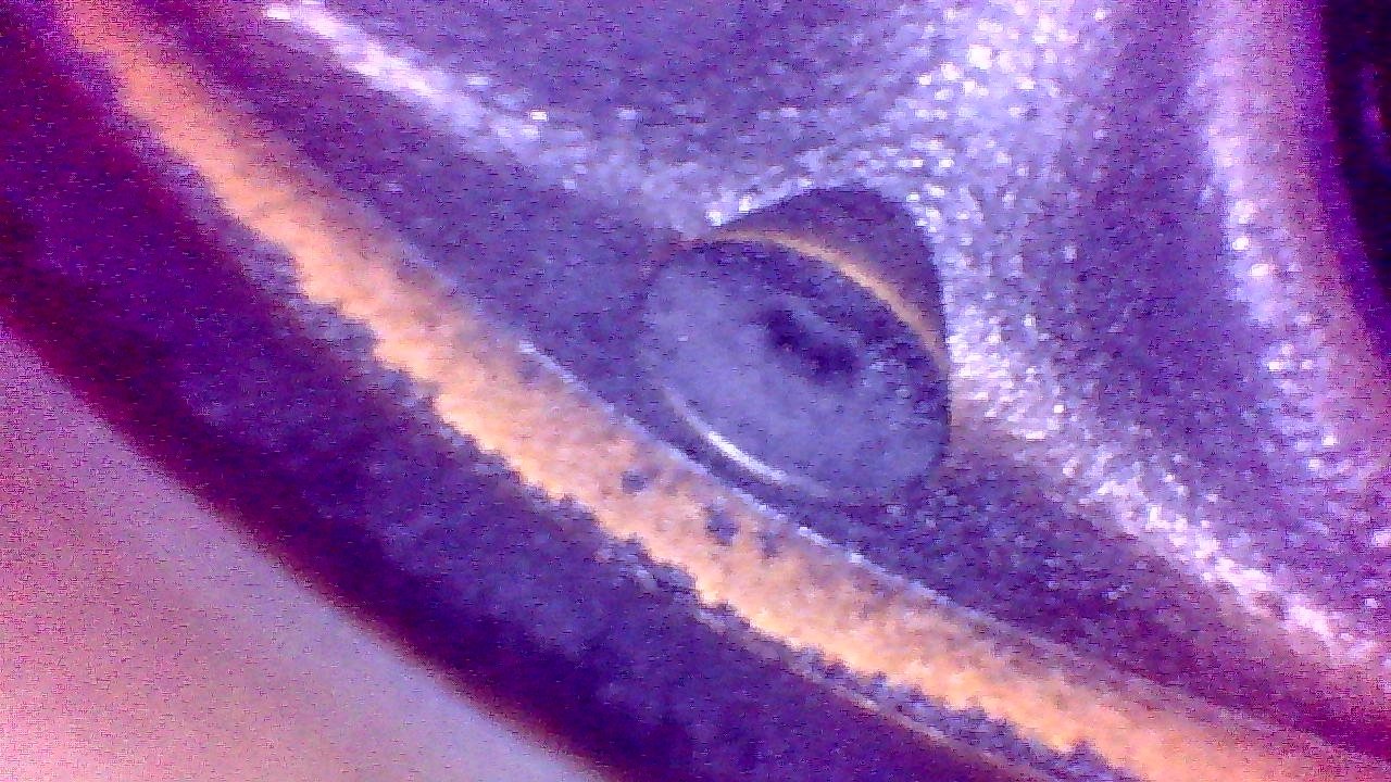

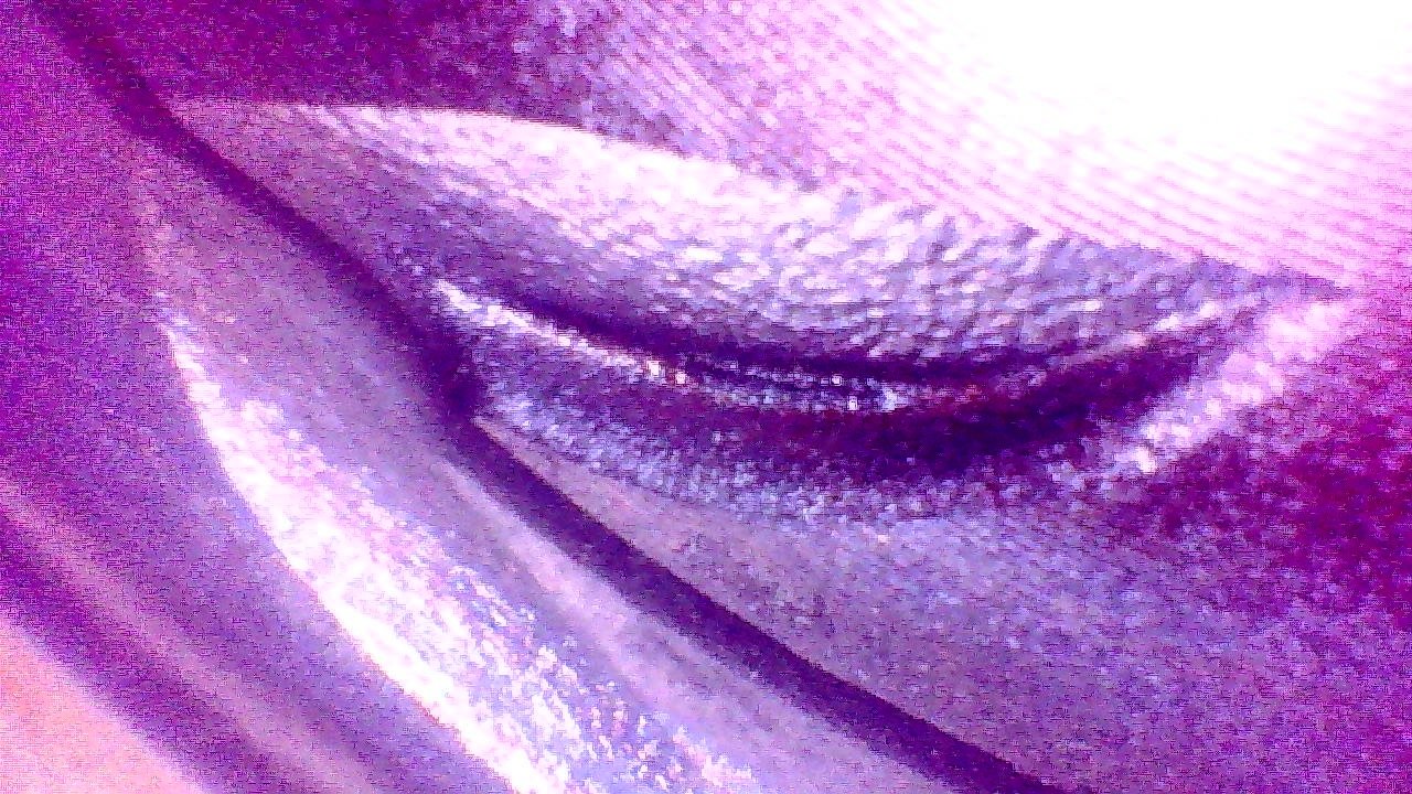

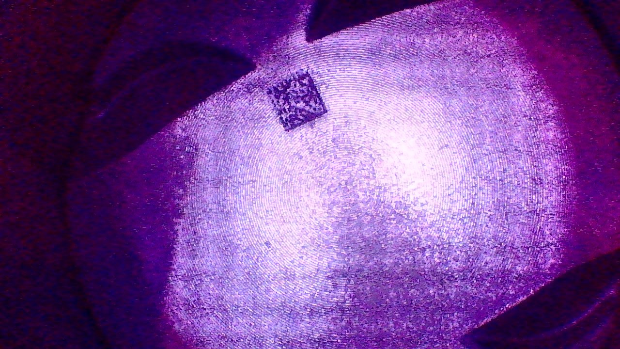

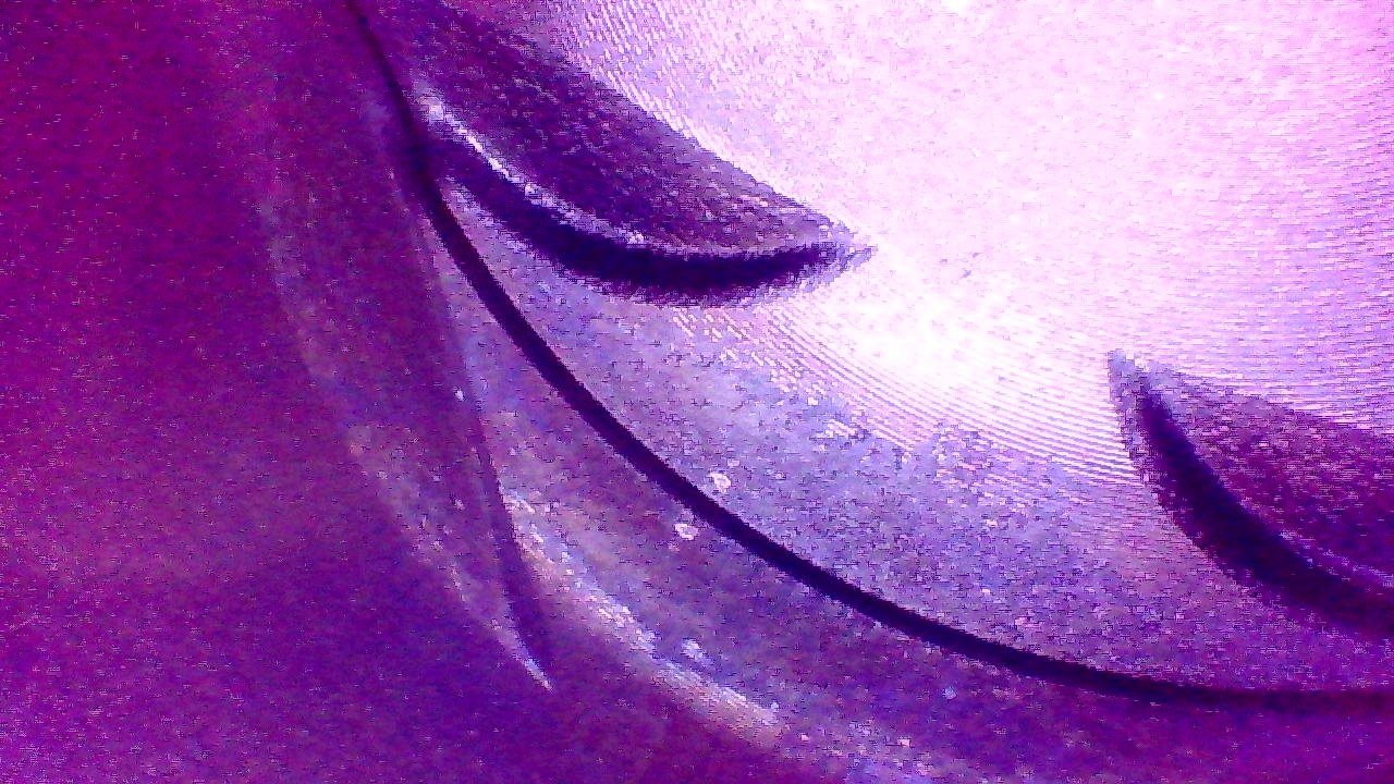

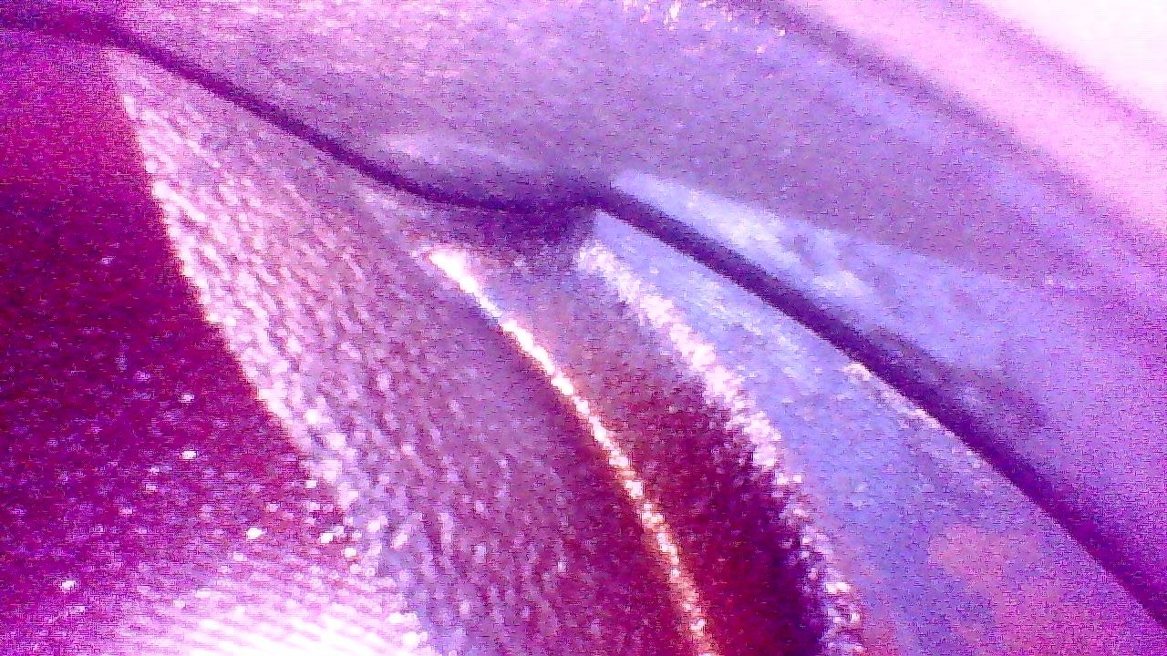

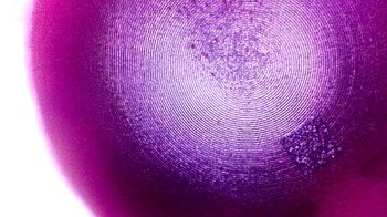

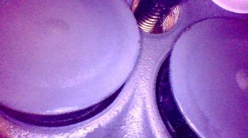

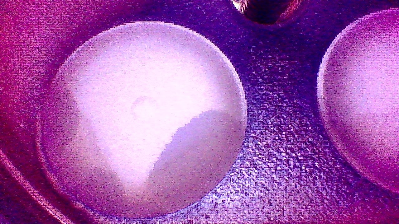

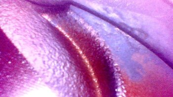

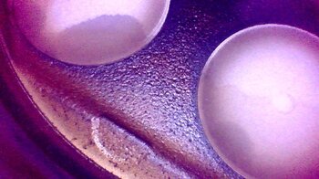

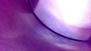

9 мая 20233 г Автор 25.04.2023 в 18:34, vervasnik сказал: А ты на поршни то смотрел, при езде на синтеке? Все такие же чистые? Начали совсем чуть-чуть меняться в сравнении, когда на куппере ездил. Напомню, я на Синтек 0-20 С5 всего проехал 3419км и сейчас это третья замена масла(скоро будет четвертая) На фото 1 и 2 цилиндры, в третий и четвертый не заглядывал.
9 мая 20233 г получается масло все таки горит в цилиндрах, просто Купер сгорает без отложений.... Интересное наблюдение
10 мая 20233 г Автор 22 часа назад, vervasnik сказал: получается масло все таки горит в цилиндрах, просто Купер сгорает без отложений.... Интересное наблюдение Как по мне, так получается вот какая картина(Хотя могу и ошибаться.): После первой заливки куппер в 500м.ч., когда появился налёт, маслосъёмные кольца тоже стали в этом налёте. А вот поршня нет и они идеально чистые были. А это значит, маслосъёмные кольца у меня писец и угар масла от этого. И наверное маслоотделитель в том же купперовском налёте и вкг тоже от налёта забилось Изменено 10 мая 20233 г пользователем Дмитрий_

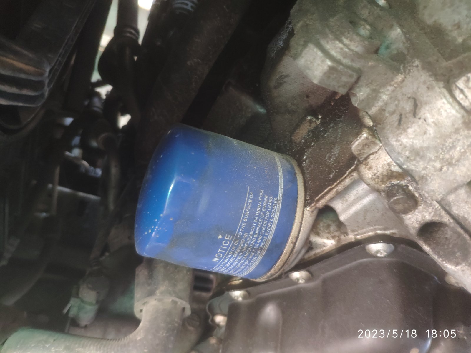

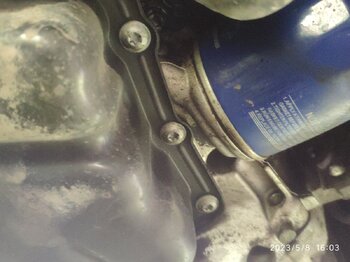

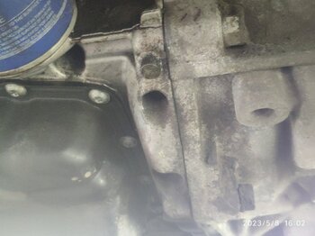

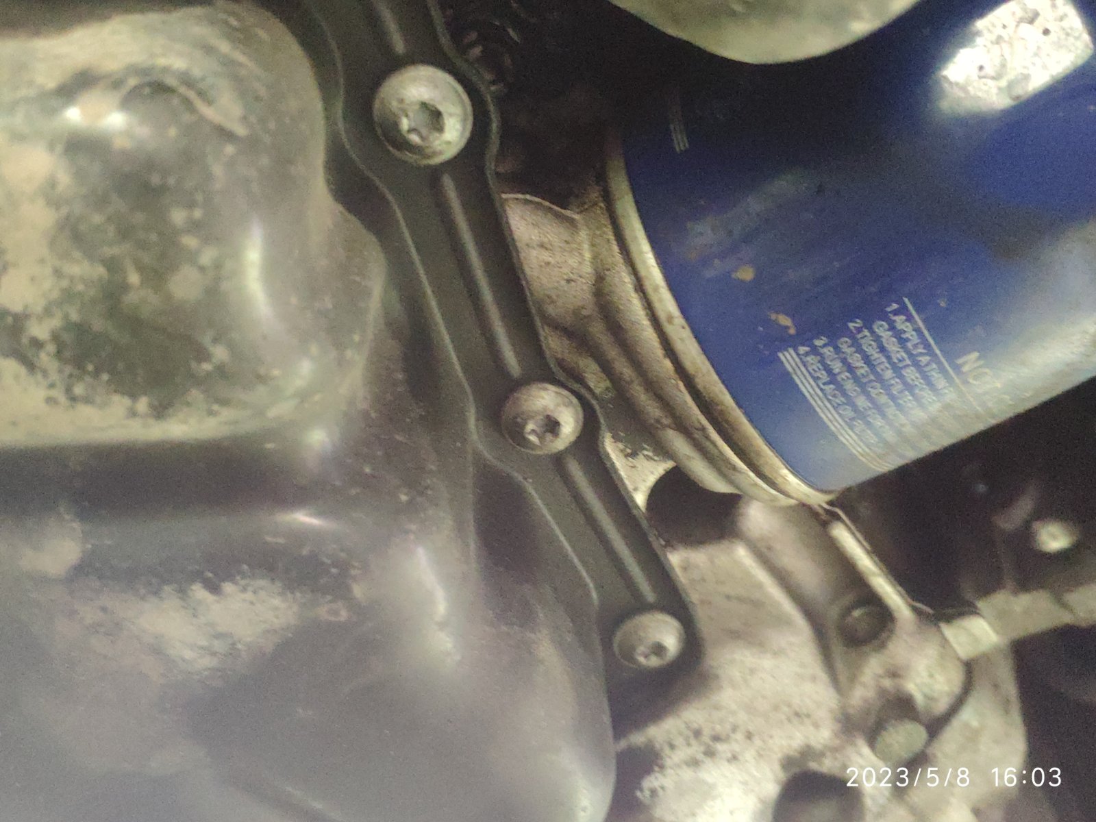

18 мая 20233 г Автор 08.05.2023 в 16:35, Дмитрий_ сказал: Чисто, но всё-равно угарает Немного всё же есть, чуток пропускает герметик поддона картера, на фото если смотреть, то слева, но там совсем незначительно. Ещё, пробка слива масла была немного с подтёком в этот раз, но я её не менял то ли 7, то ли 8 раз, до этого там было сухо (в этот раз поставил новую) Подчеркну, после ночной стоянки, на асфальте нет никаких масляных пятен, езжу без защиты картера (ДВС). Китайский масляный фильтр ничего не пропускает, подтёков не обнаружено. Изменено 18 мая 20233 г пользователем Дмитрий_

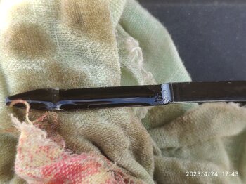

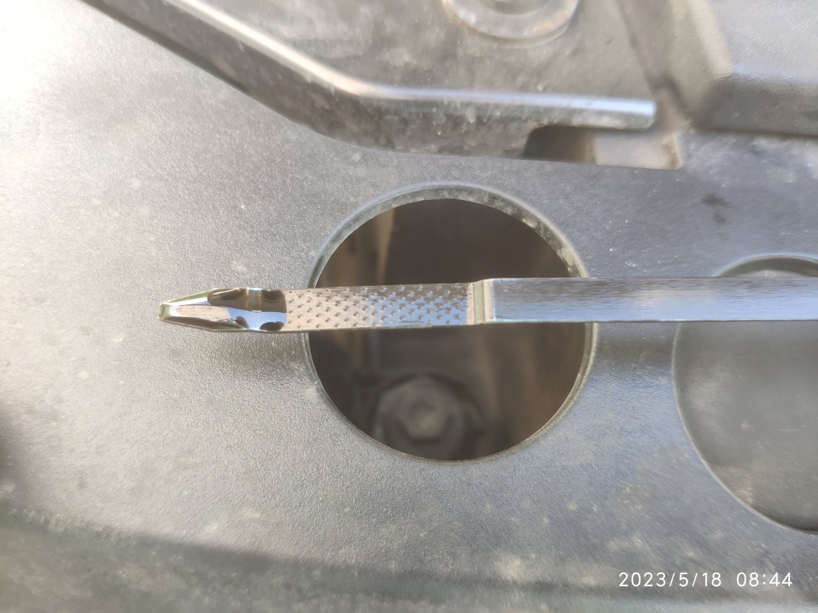

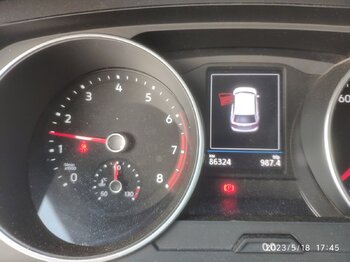

18 мая 20233 г Автор Пробег в этот раз на Синтек 0-20 С5 987км/38м.ч. Угар остаётся приличным. Было при заливке на щупе и стало при замене за такой пробег(фото) напомню, одно деление на щупе (расстояние между точечками 50мл):

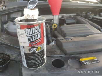

18 мая 20233 г Автор В этот раз, решил перед сменой масла, залить BG-105 в "старое масло". На оборота 1500, поработал ДВС 15 минут и на слив. В выходные постараюсь посмотреть в горловину, но чуда не жду
