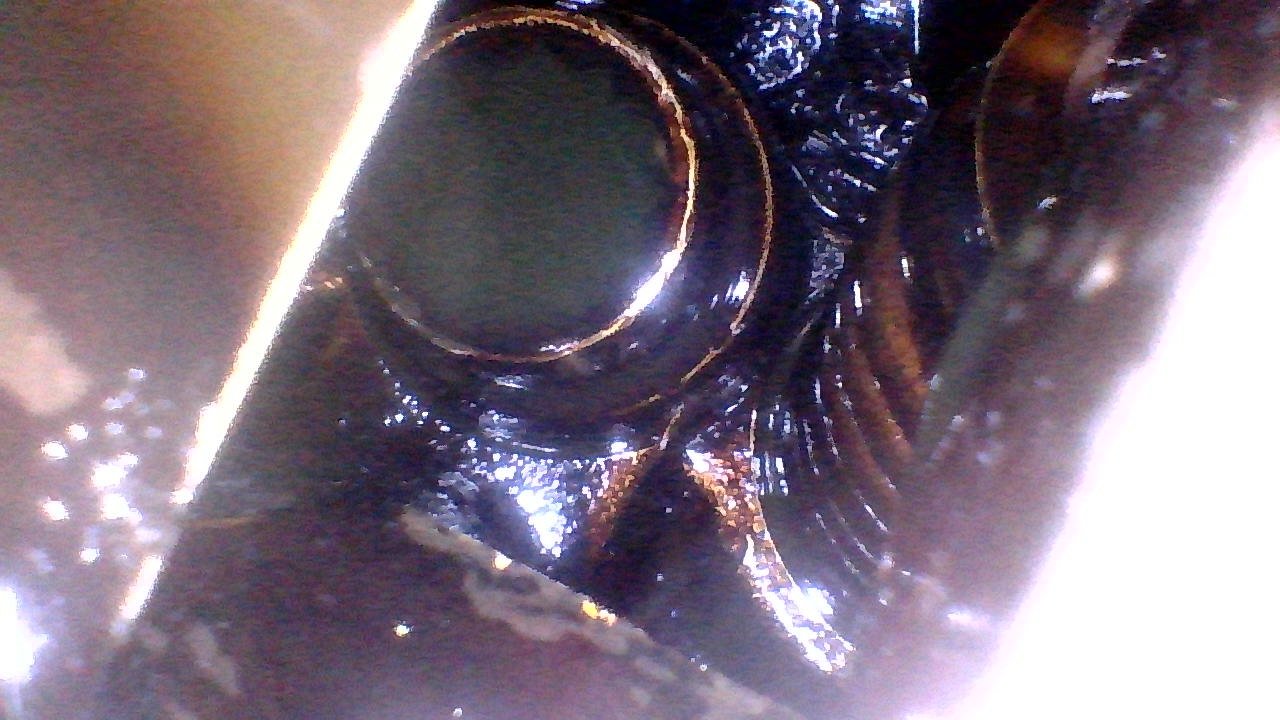

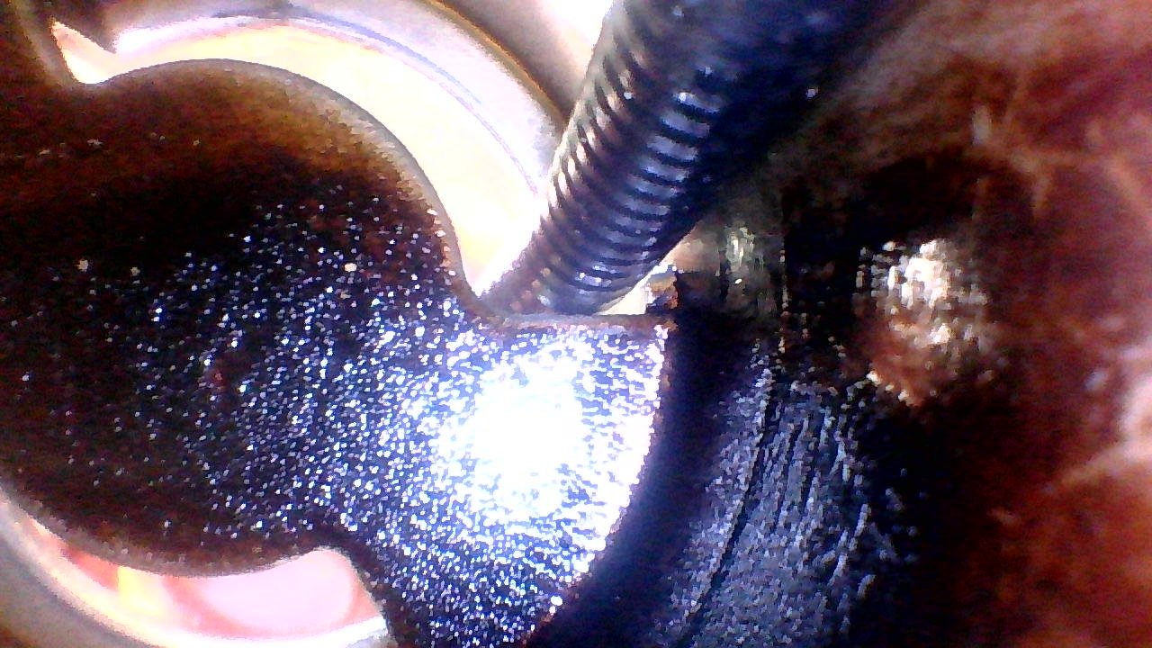

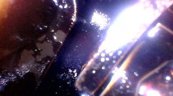

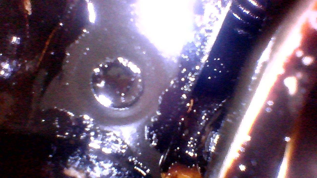

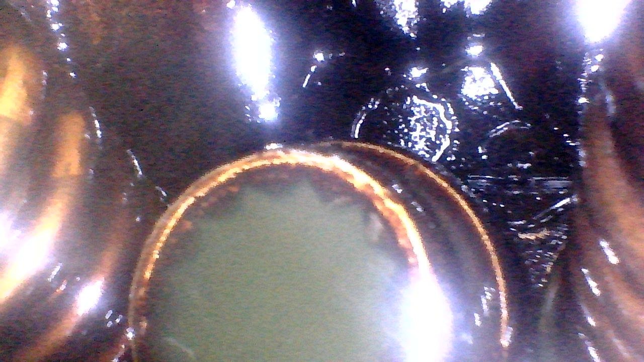

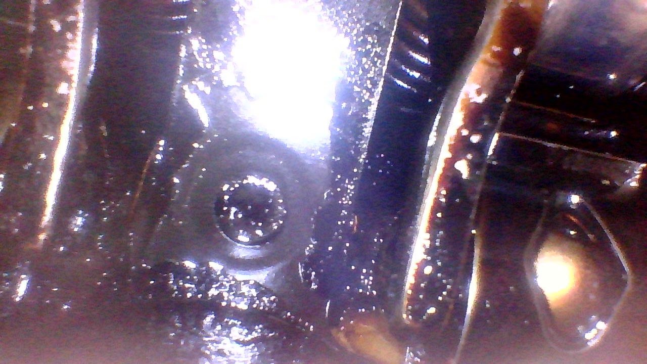

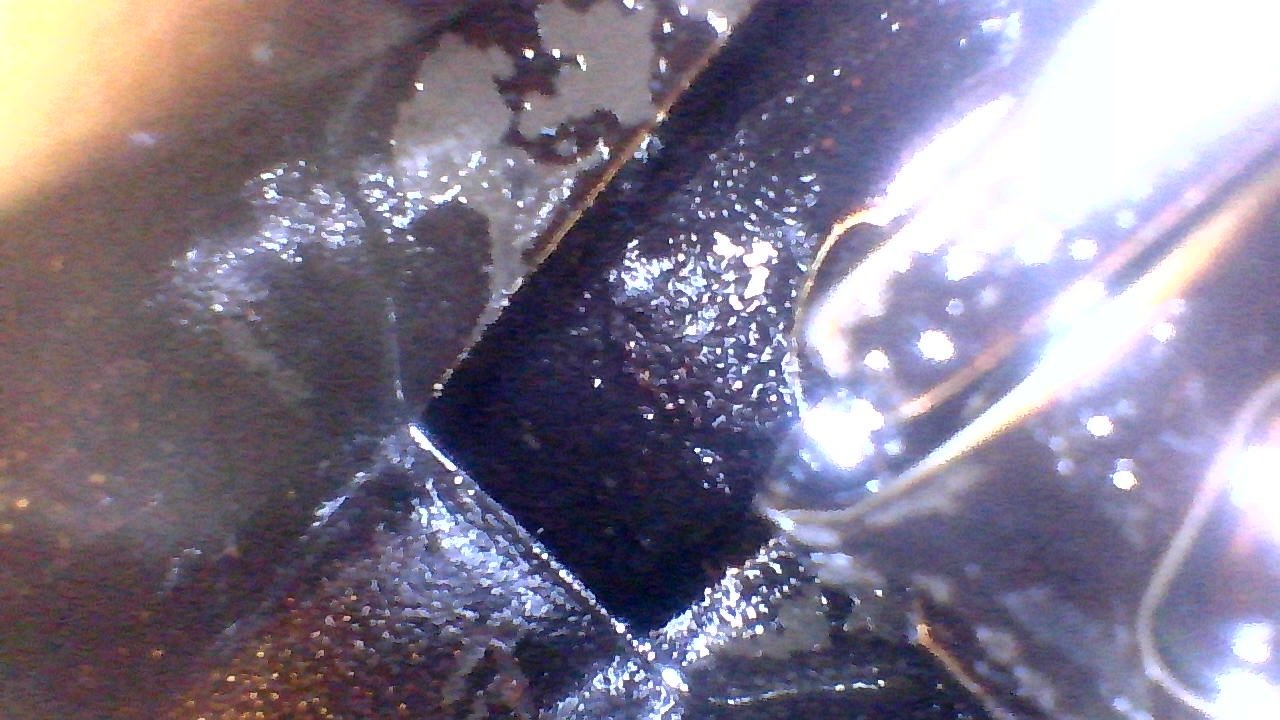

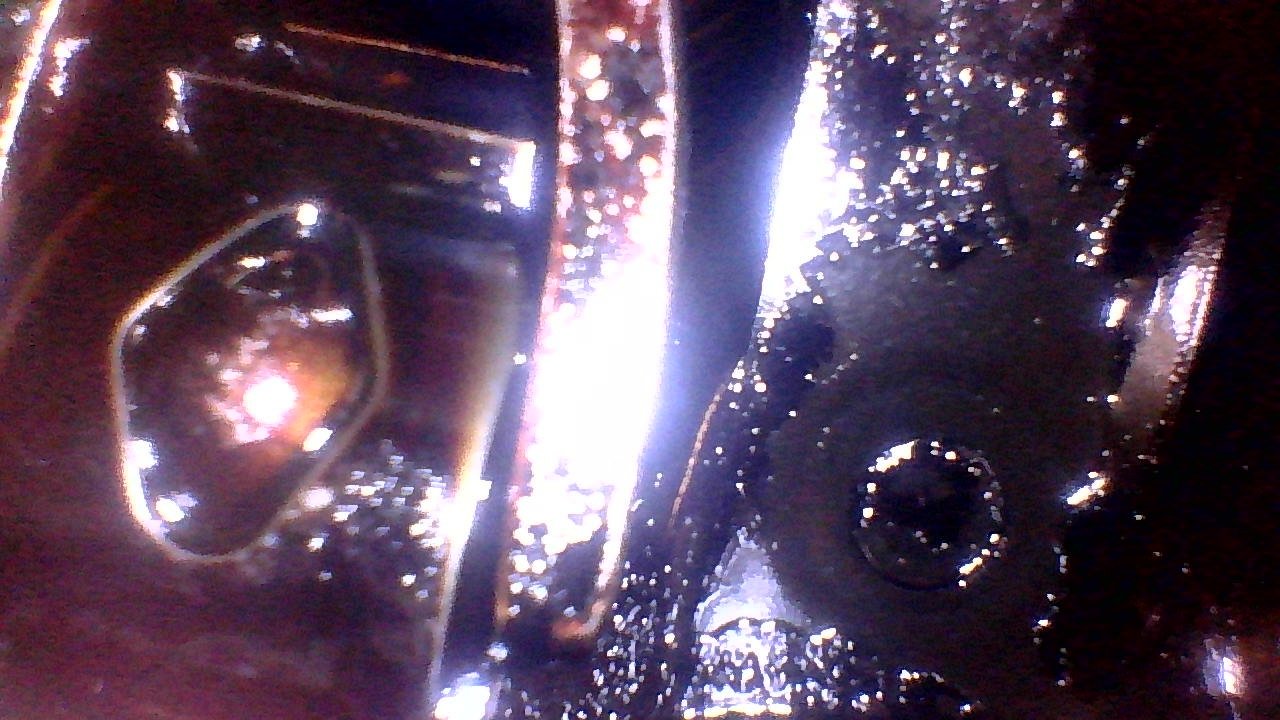

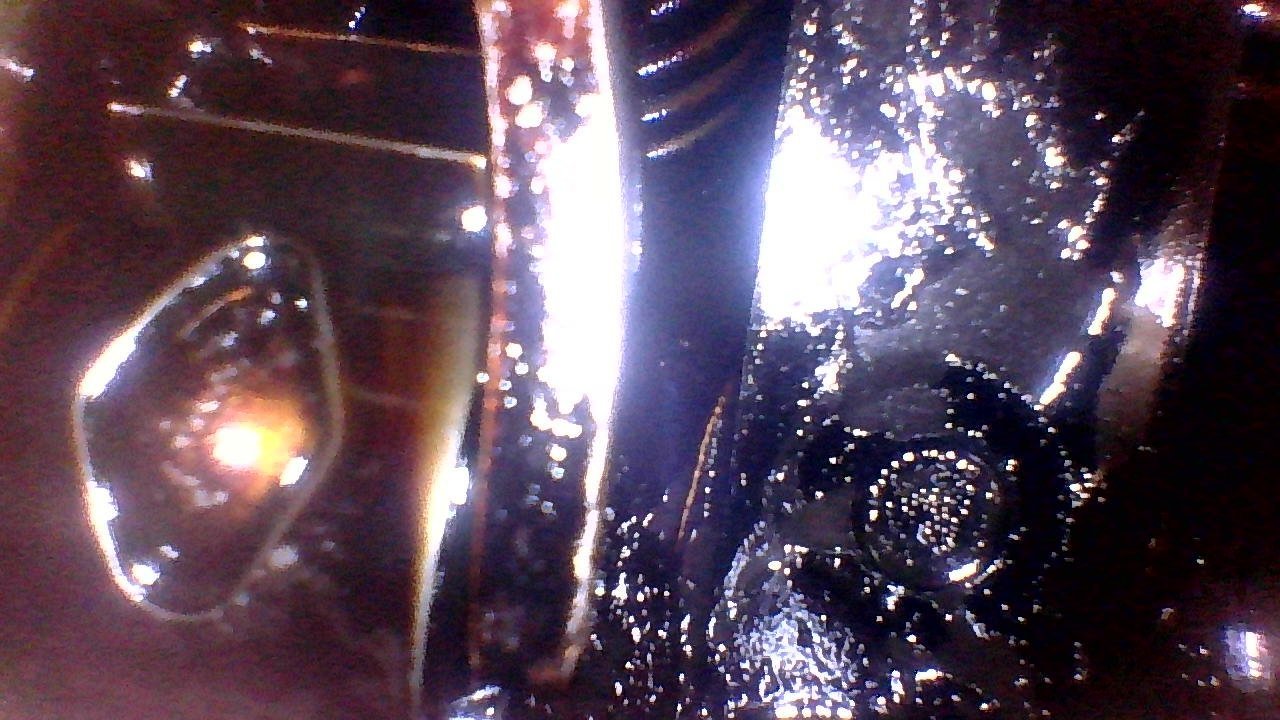

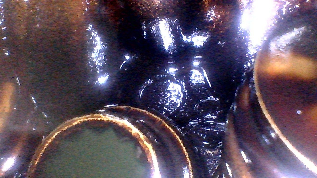

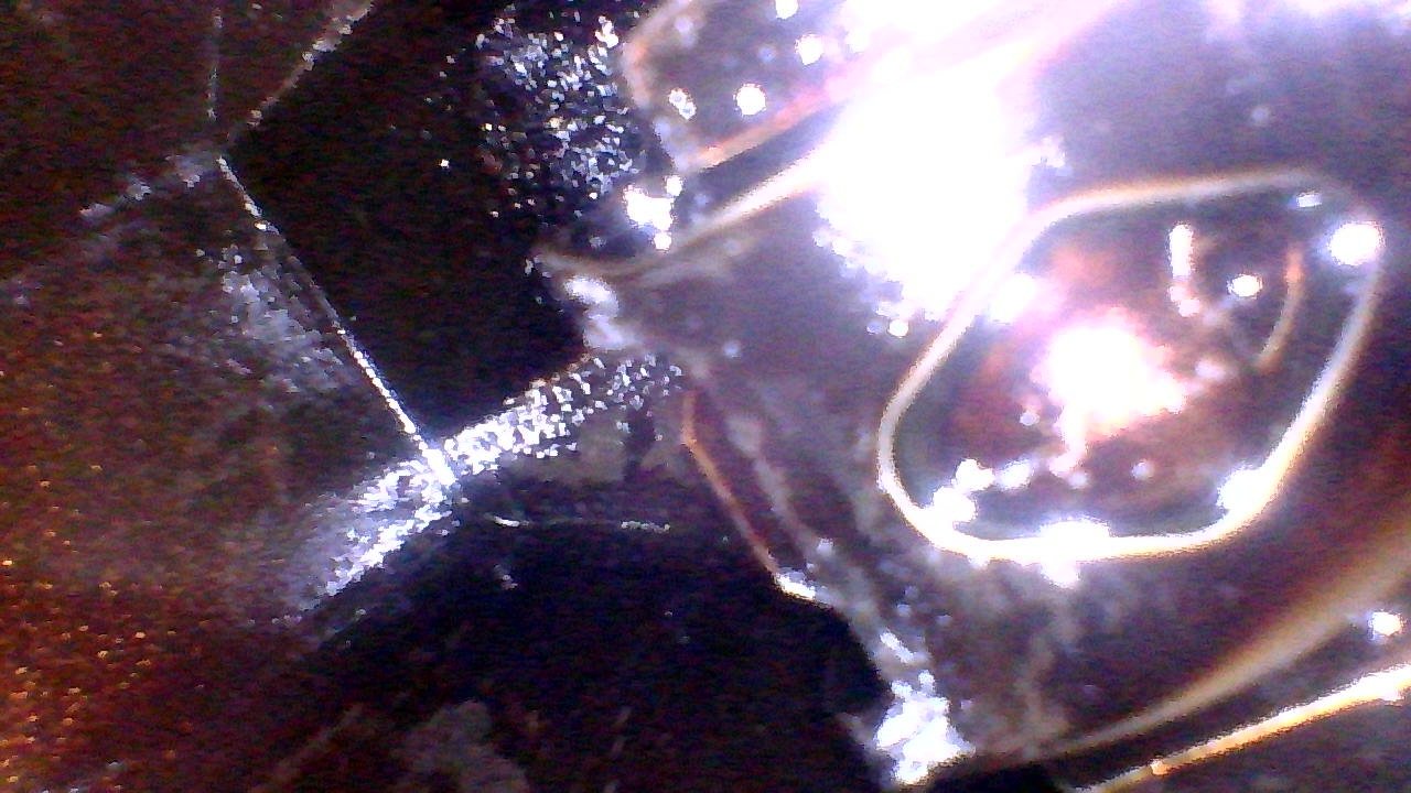

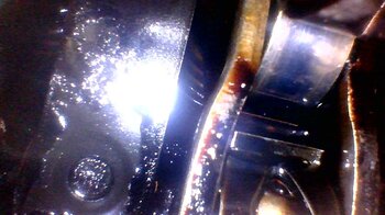

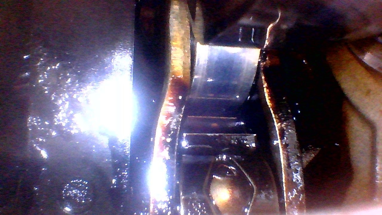

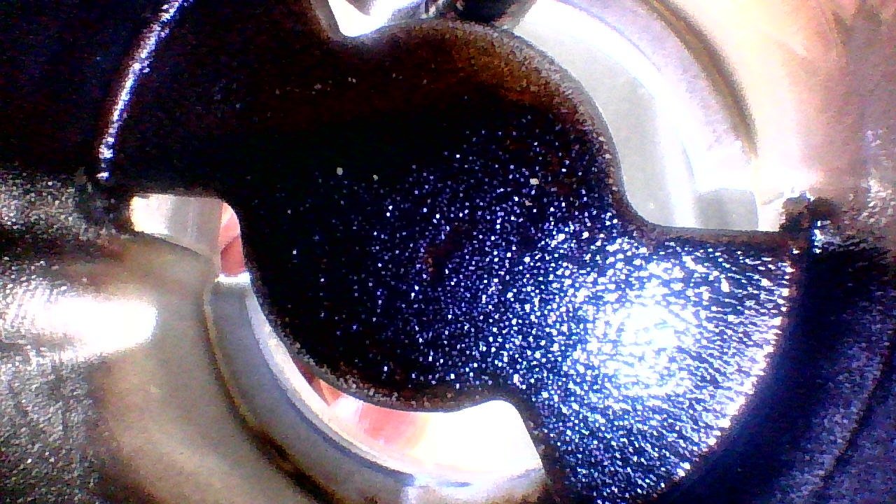

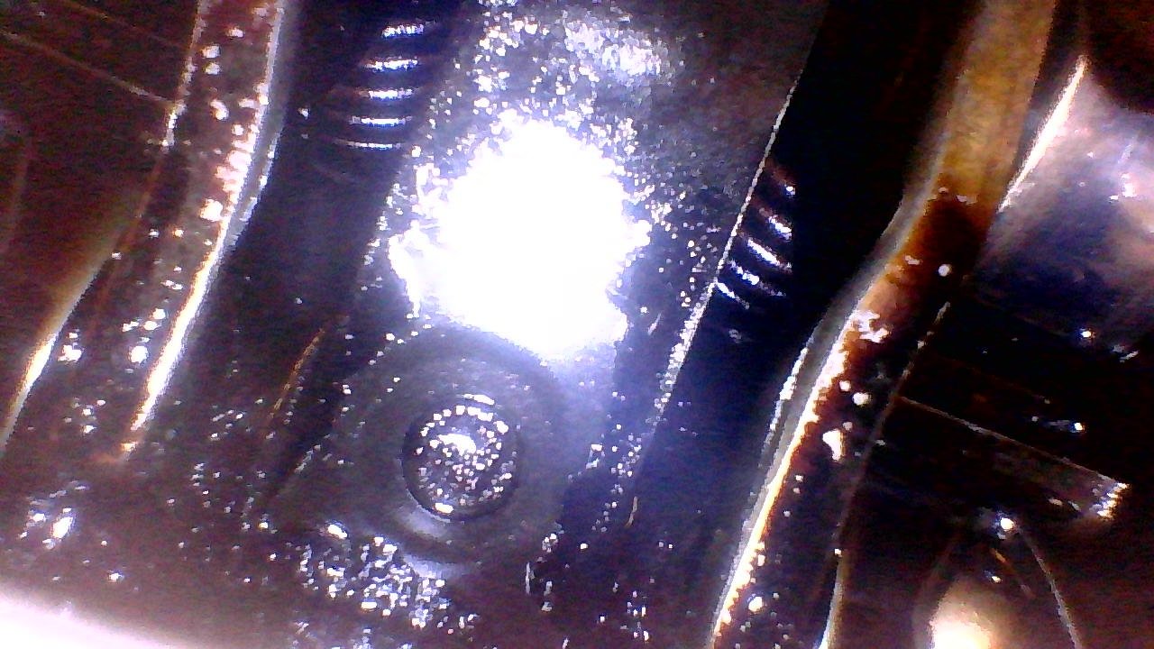

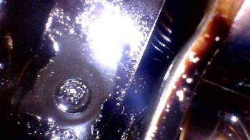

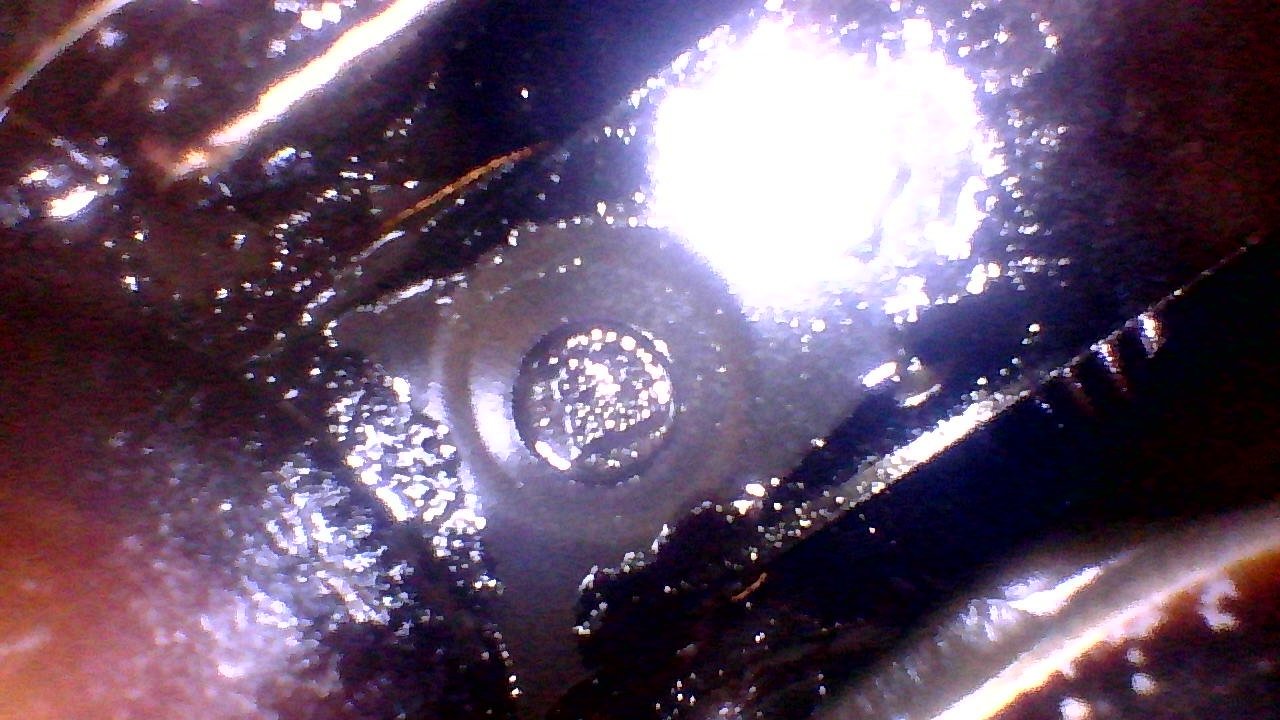

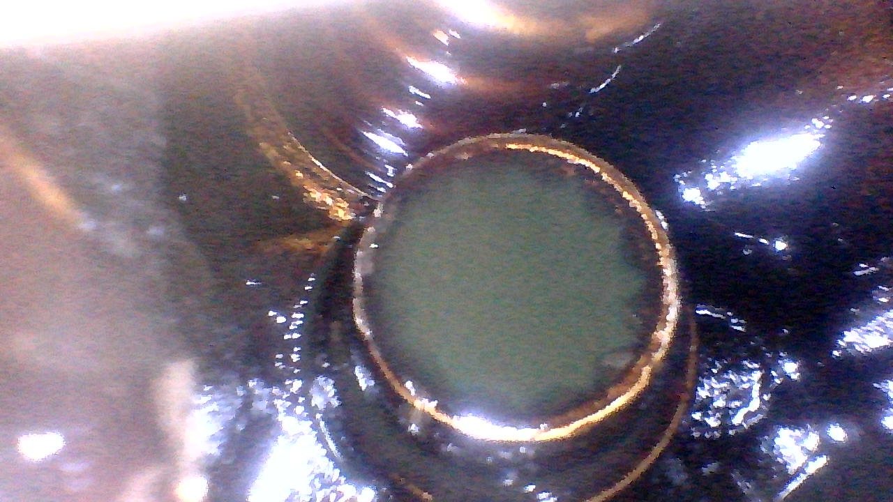

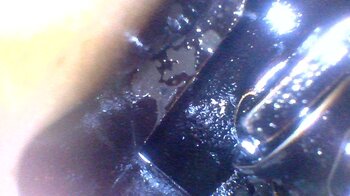

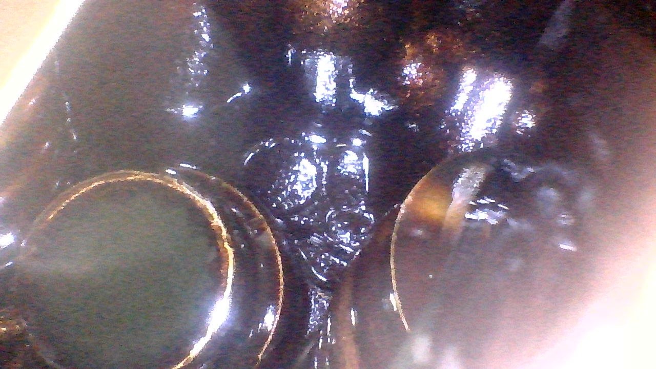

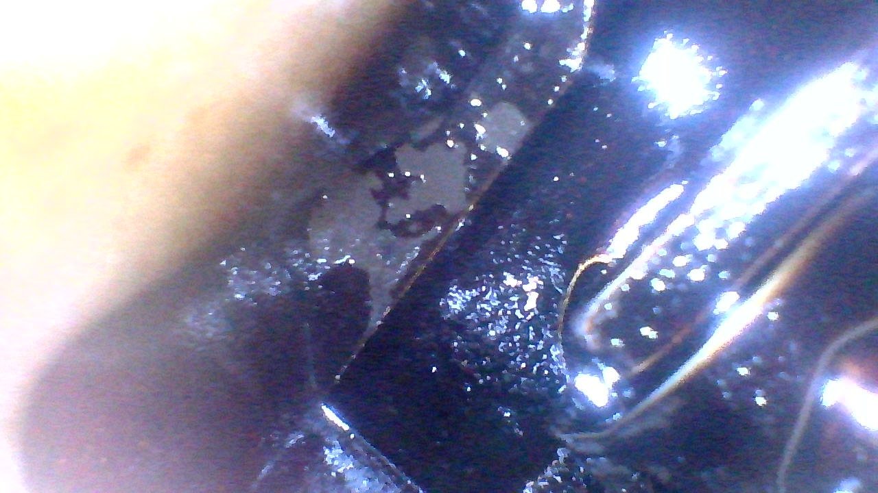

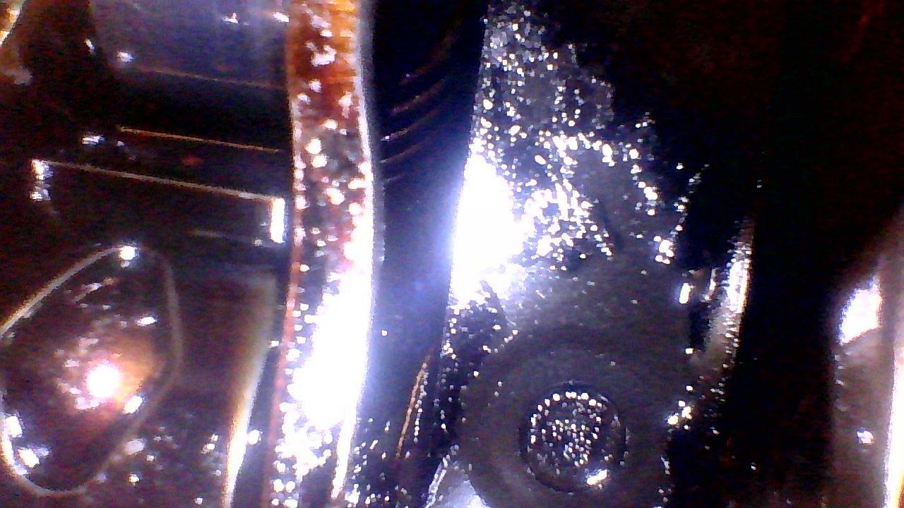

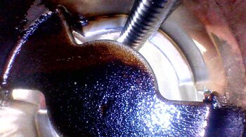

20 мая 20233 г Автор 18.05.2023 в 21:47, Дмитрий_ сказал: В этот раз, решил перед сменой масла, залить BG-105 в "старое масло". На оборота 1500, поработал ДВС 15 минут и на слив. В выходные постараюсь посмотреть в горловину, но чуда не жду Ничего не берёт купперовский налёт, чтобы так - бах и чисто хотя, есть малюсенький результат в одном месте и от BG-105, что немного радует всё же (Фоток много, они могут показаться похожими, но скидываю так, потому, что не удобно ловить одни и те же ракурсы, при каждой следующем осмотре из-за пластины маслозаливной.) Изменено 20 мая 20233 г пользователем Дмитрий_
20 мая 20233 г 3 часа назад, Дмитрий_ сказал: Вот это место, где bg105 чуток сделало своё дело. Было до 105ки и стало после Главное, чтобы эти отмывшиеся куски шламма, не забили собой какой-нибудь маслянный канал, где-нибудь
20 мая 20233 г Автор 3 часа назад, Роман 73 сказал: Главное, чтобы эти отмывшиеся куски шламма, не забили собой какой-нибудь маслянный канал, где-нибудь Да вот и посмотрим на моём примере
