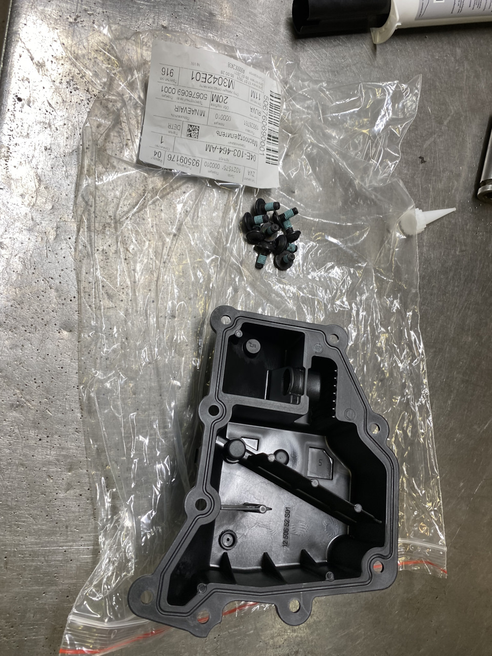

1 минуту назад, Sergianni сказал:
Дмитрий_ ВКГ если не поменяй, то хотя бы промой.
Покажи мне на схеме, только конкретно в двигателе CZDA систему ВКГ и может ты поймёшь уже, что там нечего промывать, толку ноль, не забивается она!
Дмитрий_ да, снимается не очень легко. Но ты уже на химию и частые замены масла и долив потратил больше.
3 минуты назад, Sergianni сказал:
Вот сам подумай, что значит на CZDA поменять ВКГ, что там конкретно то менять???
1 минуту назад, Дмитрий_ сказал:
Хозяин-барин.
Масло куда уходит, если поршни чистые?
Ещё раз. Ну посмотри ты на схеме ВКГ на CZDA. Нечего там менять, ничего не забивается в ВКГ у ДВС CZDA.:pardon:
Если только вся эта слизь не прикончила МСК.
Утром синий дым идет при запуске?
Если на холостых минут 20 поработать и газ в пол, синий дым есть?
Хозяин-барин.
Прошу тебя, скинь уже в эту тему ВКГ у CZDA. Давай вместе посмотрим, что там менять.
Только что, Sergianni сказал:
Нет синего дыма и не было никогда.
Маслоотделитель то у CZDA ничем не забивается. Один развод тех, кто его меняет :)

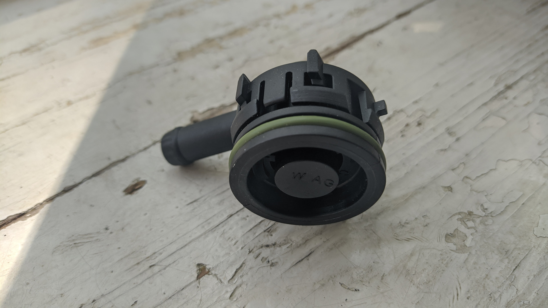

И клапан:
Возможно, менять и не надо, но промыть стоит. Там наверняка все в такой же слизи, как и у тебя под клапанной крышкой.
Клапан проверить можно. Поищи как это делается.
2 минуты назад, Sergianni сказал:
И клапан:
Вот там ничего не забивается.
Ещё раз, один развод владельцев автомобилей на их чистку и замену.
Он легко снимается и смотрится со всех сторон. Он же сверху
Вот его видно на этой фотке. Снимал, смотрел, с ним всё нормально.

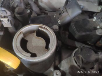

Дмитрий_ хорошо, куда масло девается? Чудес не бывает.
17 минут назад, Sergianni сказал:
Вот, ты кстати очень интересный вопрос задал.
Поршни чисты с верху, это факт и это прям реально хорошо. Но вот что-то мне подсказывает глядя на то, что под клапанной, что поршни, а точнее маслосъёмные кольца, не чистые совершенно. Я конечно могу ошибаться и никак, это не проверить, пока не разобрать. И я это делать точно не собираюсь.
