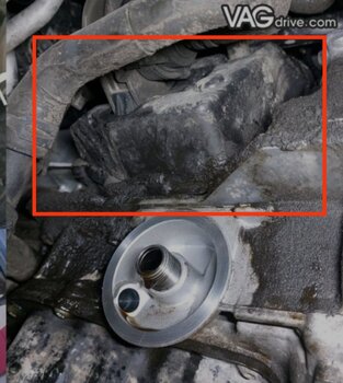

25 апреля 20233 г Автор 34 минуты назад, prv21 сказал: А что там около фильтра еще есть то? Он(в красной рамке)?

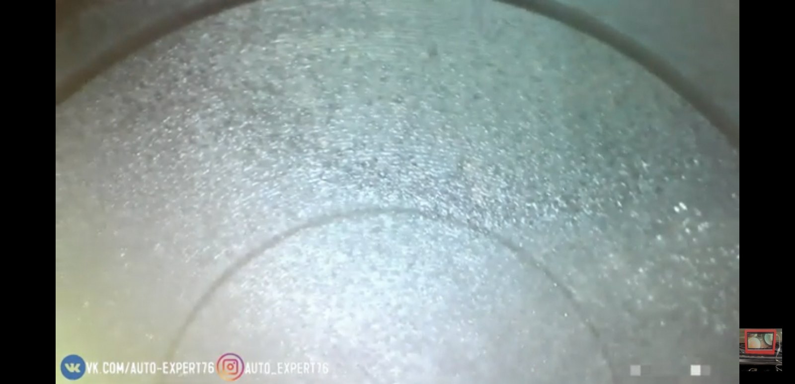

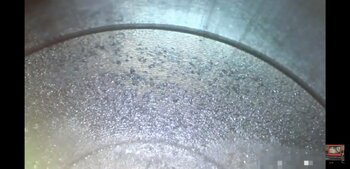

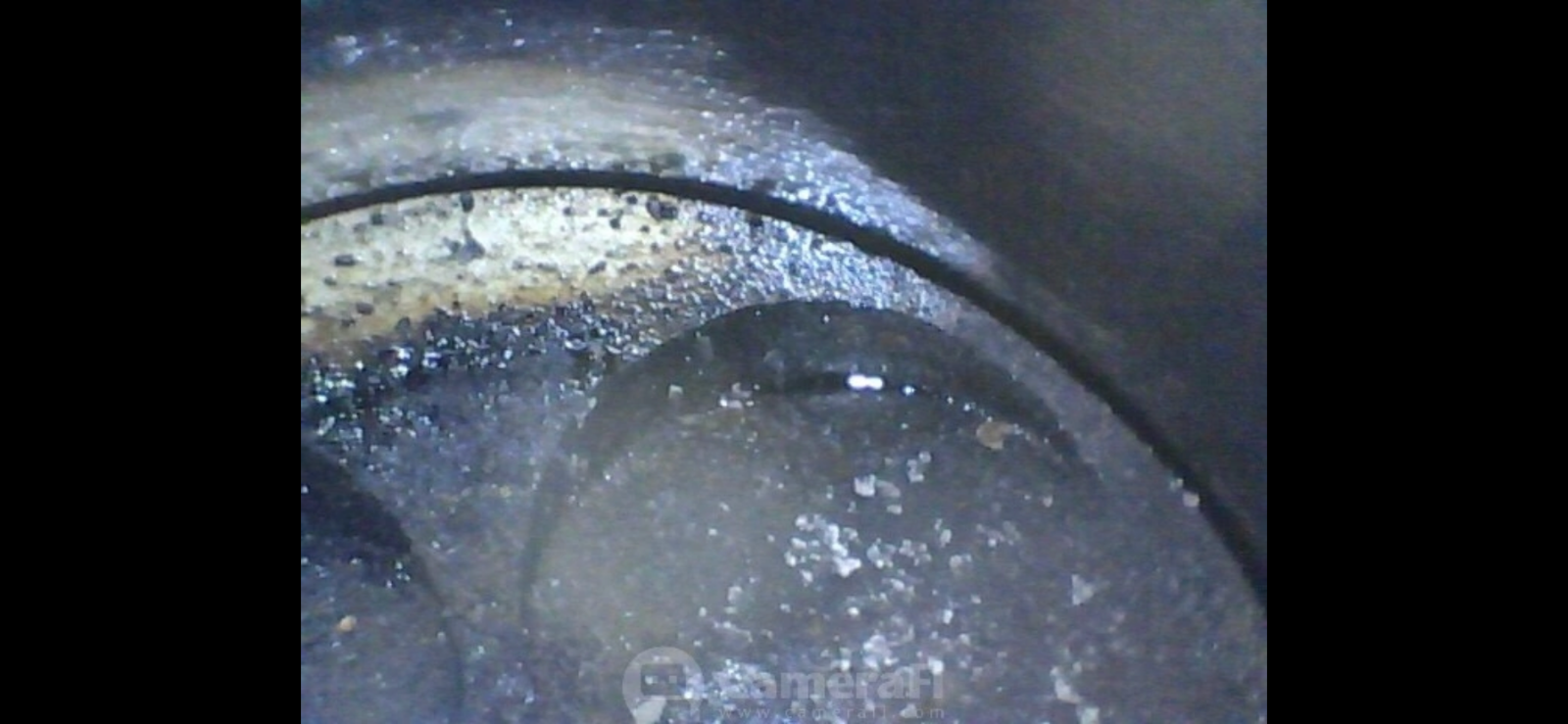

25 апреля 20233 г Дмитрий Анатольевич вот нашел эндоскопию… тоже масложор((( двигатель сухой, один цилиндр грязноват, но хона нет практически… головка поршня будет мокрой если льют форсунки, течет антифриз… Изменено 25 апреля 20233 г пользователем zhekashar

26 апреля 20233 г 15 часов назад, Дмитрий_ сказал: Он(в красной рамке)? А что за намытия вокруг фильтра - это слесаря намыли перед откручиванием фильтра?
26 апреля 20233 г Автор 12 минут назад, prv21 сказал: А что за намытия вокруг фильтра - это слесаря намыли перед откручиванием фильтра? Не знаю. Фото не моё (с инета)
26 апреля 20233 г 15 часов назад, zhekashar сказал: двигатель сухой, один цилиндр грязноват, Неужели не увидел в своем видео влажные поршни... Масло намывает край поршня. Изменено 26 апреля 20233 г пользователем Дмитрий Анатольевич
26 апреля 20233 г Дмитрий Анатольевич вы видели когда мокрые поршни от того когда зальет форсункой или антифризом своими глазами, а не по фото? наверно «мокрый» или «влажные» в вашем понимании и в моем разные понятия, поэтому недопонимание, на первом сухой поршень, второй какой то мелкий нагар, каверны.. Изменено 26 апреля 20233 г пользователем zhekashar
26 апреля 20233 г Дмитрий Анатольевич масло намывает край поршня… обьясните пожалуйста? впервый раз такое слышу… Изменено 26 апреля 20233 г пользователем zhekashar
26 апреля 20233 г 4 часа назад, zhekashar сказал: видели когда мокрые поршни от того когда зальет форсункой или антифризом своими глазами, а не по фото? Я в год смотрю эндоскопом около сотни моторов и потом часть из них после вскрытия. Всегда диагноз подтверждается, если это антифриз или масло. Для достоверного подтверждения надо оценить все цилиндры. Антифриз раскоксовывает и КС чище. Изменено 26 апреля 20233 г пользователем Дмитрий Анатольевич

26 апреля 20233 г Дмитрий Анатольевич антифриз никаким боком не раскоксовывает, это просто не возможно из-за физических процессов происходящих в КС … как диагноз подтверждается? Что натекло масло или антифриз после вскрытия?При разборке? Там лужи , капли, пятна влажные? На поршне? прикрепляю фото где видно «мокрое» … Изменено 26 апреля 20233 г пользователем zhekashar

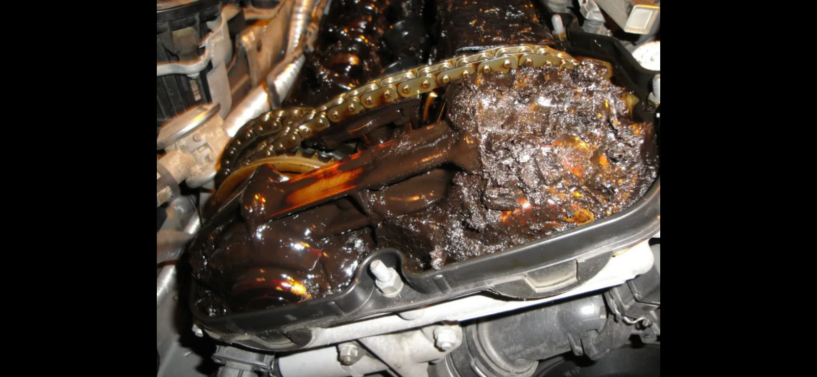

26 апреля 20233 г Дмитрий Анатольевич потому что масляная пленка находящаяся на поверхности стенки цилиндра никаким образом не может омывать поршень в камере сгорания, и там нет масленных форсунок для омывания его… принципы работы никто не отменял, не надо пожалуйста изобретать велосипед, я не по Гуглу учился) вот что фонтазеры с Гугла показывают про перекат типа, и вы этому верете? ps почитал по вашей ссылке немного и у меня волосы дыбом встали((( Изменено 26 апреля 20233 г пользователем zhekashar
