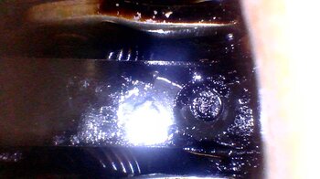

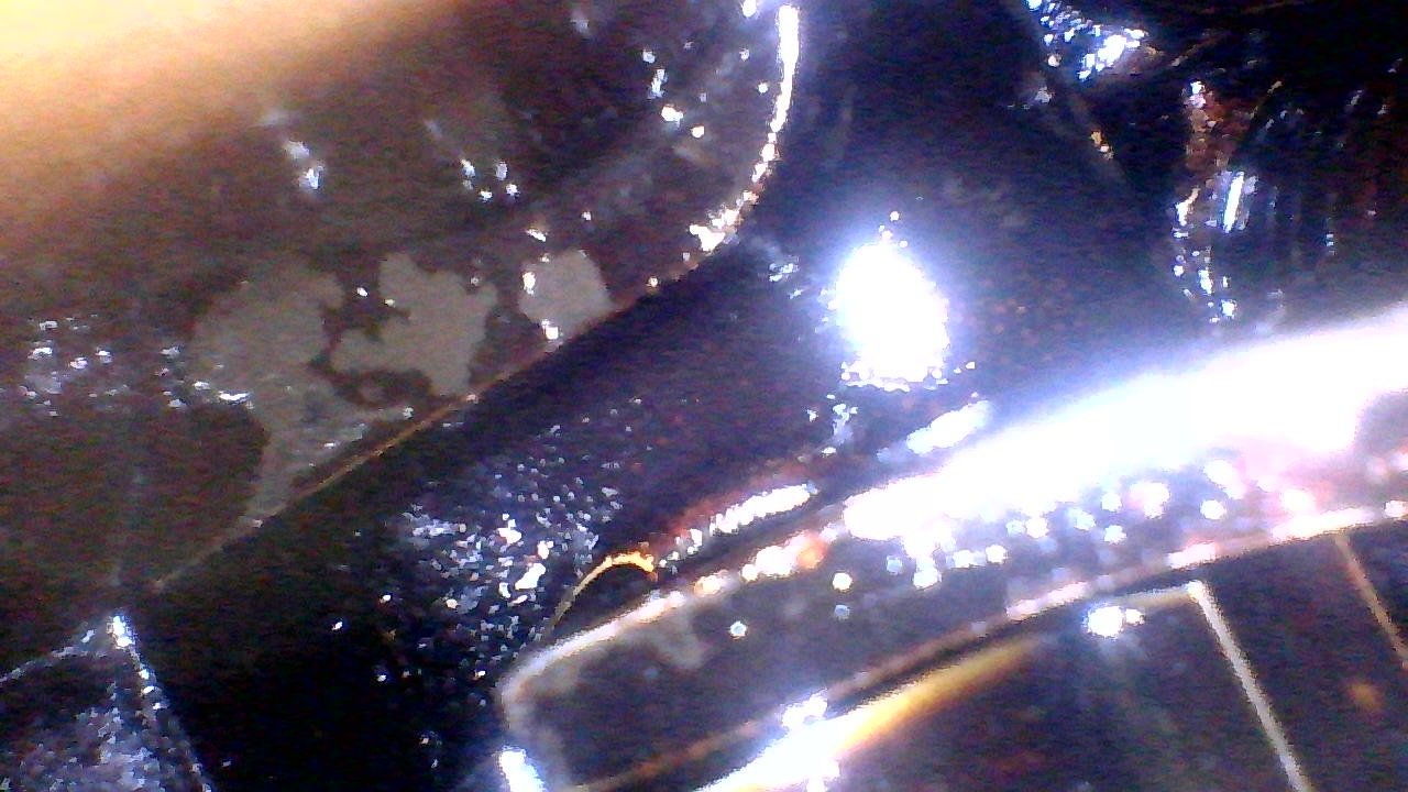

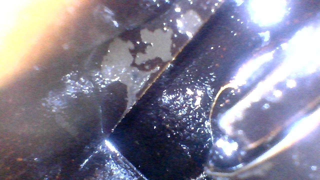

13 апреля 20233 г 08.04.2023 в 15:51, Дмитрий_ сказал: Работает чуток BG-109 от купперовского налёта , но не на всей поверхности Скрытый текст Это как же надо не любить свою машину, что б довести до такого ...
13 апреля 20233 г Автор 2 минуты назад, Aleksszlat сказал: Скрыть содержимое Это как же надо не любить свою машину, что б довести до такого ... Aleksszlat , у тебя чего такая память короткая
13 апреля 20233 г 1 минуту назад, Дмитрий_ сказал: Aleksszlat , у тебя чего такая память короткая Да нет, я всё помню, я был "не пьяный" ... PS но ради чего ? ....
13 апреля 20233 г Автор Только что, Aleksszlat сказал: но ради чего ? .... Скучно мне было на обычных маслах катать по 250м.ч.
13 апреля 20233 г 9 минут назад, Дмитрий_ сказал: Скучно мне было на обычных маслах катать по 250м.ч. Да уж блин, теперь точно не скучно ... PS делал бы лучше "вечный двигатель" ...
13 апреля 20233 г Автор Только что, Aleksszlat сказал: делал бы лучше "вечный двигатель" ... Отмою и начну. Если конечно отмою
13 апреля 20233 г 13 минут назад, Дмитрий_ сказал: Отмою и начну. Если конечно отмою Ну почему нет, если будешь методично заниматься...
13 апреля 20233 г 1 час назад, Дмитрий_ сказал: После BG-109 процесс пошёл Дык масло то уж наверное в какашку превратилось, раз он пошел
13 апреля 20233 г Автор 1 минуту назад, prv21 сказал: Дык масло то уж наверное в какашку превратилось, раз он пошел 210км только на нём.

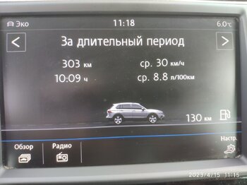

15 апреля 20233 г Автор 14 часов назад, ModeratorSigma сказал: Дмитрий_ масляный фильтр пильни хоть что ли после какой нибудь промывки, погладим что там творится . Хорошо. Главное его в сервисе не забыть. Самому интересно, что там после BG-109 и ещё после BG-105 будет. Изменений никаких больше не происходит просто на масле, поэтому буду менять и не ждать пробег. Получится где-то 380км.
17 апреля 20233 г Автор При заливке свежего масла 4 литра, по щупу было на 2-3 деления ниже максимум. Спустя 381км и почти 14м.ч., уменьшение на 7-8 рисок, то есть где-то 350-400мл. угарело масло.
17 апреля 20233 г Автор А может и не угарело, и просто из под поддона картера разбрызгивается. После ночной стоянки, на асфальте никаких пятен нет. Поеду менять масло, зафоткую.
