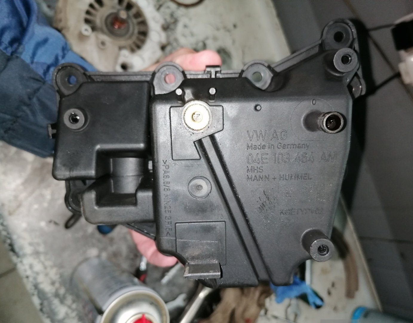

Sergianni там есть чему выходить из строя?
Если забивается, то может залить его пеной через трубку, если препятствий нет.
Если там забило дренаж, то может откиснет. Потом прополоскать, продуть.
К сожалению в совершенстве не знаю устройство маслоотдеоителя на этом моторе.
Изменено пользователем Дмитрий Анатольевич
Примерно так выглядит. Его код 04E 103 464 AM. Можешь погуглить детально.
Мой механик говорил, что нечему там ломаться. Снять, промыть и обратно поставить, если проблемы есть.
Дмитрий Анатольевич oGudxUKGC0WY52R
Эх, будь это моя машина, я бы через трубку запенил туда раскоксовки или на крайняк азелита.
(Но я не буду давать вредных советов:D)
Потом промыть салярой, продул.
Там похоже в полости забился дренаж, у многих гадит, судя по цвету.
Также у многих запотевание и переклеивают крышку. Или вообще течь.
