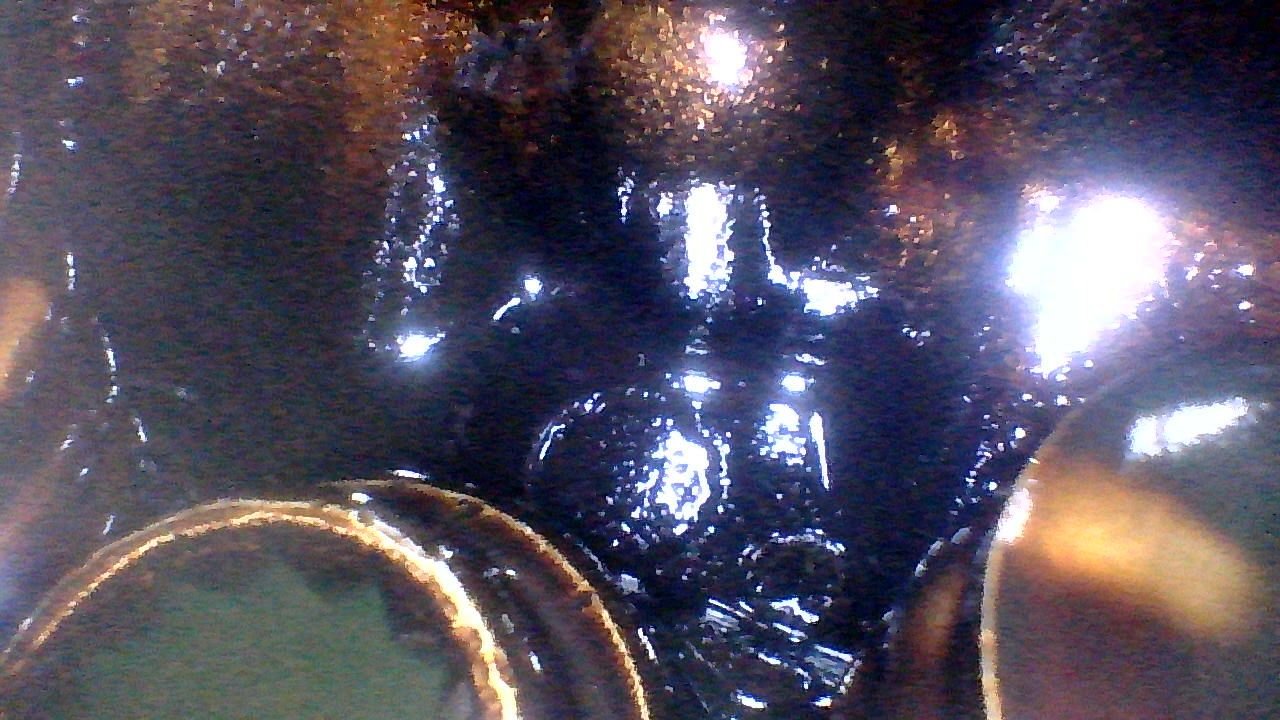

11 октября 20224 г Автор 5 минут назад, Sergianni сказал: Насколько он мощный? Краску не поднимет? Не знаю на сколько он мощный, но с купперовскими отложениями вообще ноль

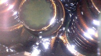

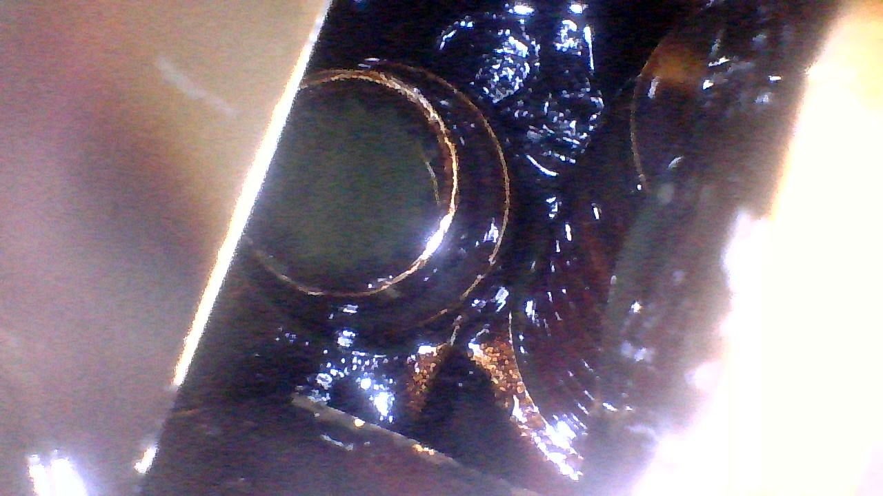

11 октября 20224 г Автор 2. 83255км залито Sintec Platinum 0-20 C5 После 65км посмотрел эндоскопом в горловине, ничего не изменилось
11 октября 20224 г Дмитрий_ "Валера, настало твое время!"(с) Не хочешь в масло плеснуть? Не знаю что он там намоет, но краску в поддоне точно.)
11 октября 20224 г Автор 16 минут назад, Sergianni сказал: Не хочешь в масло плеснуть? Не знаю что он там намоет, но краску в поддоне точно.) Вот почему и не хочу Валеру, что может краску поднять
