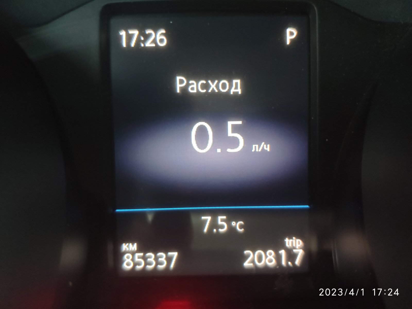

Никак не заменю вторую заливку на Синтек 0-20 с5, пару недель назад угарело оно почти до минимума, аж бортовой компьютер показал, водятел нужно долить маслице :biggrin: я долил где-то 800мл wolf ecotech fe 0-20 A1/B1 из старых запасов, проехал две недели около 80км по городу в режиме коротких поездок, уровень как "вкопанный" пока.
А ещё с потеплением, сегодня наконец-то увидел расход на ХХ 0,5л/ч, очень давно такого расхода не видел :yahoo:

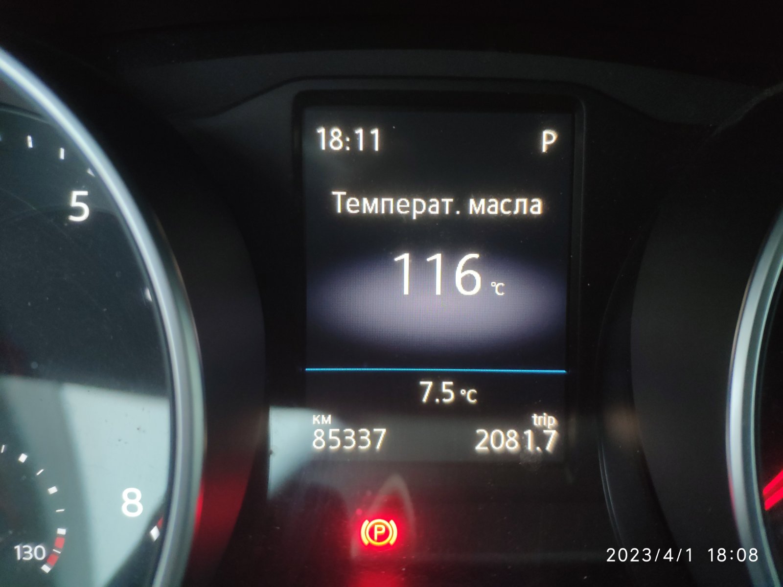

21.03.2023 в 18:02, Дмитрий_ сказал:

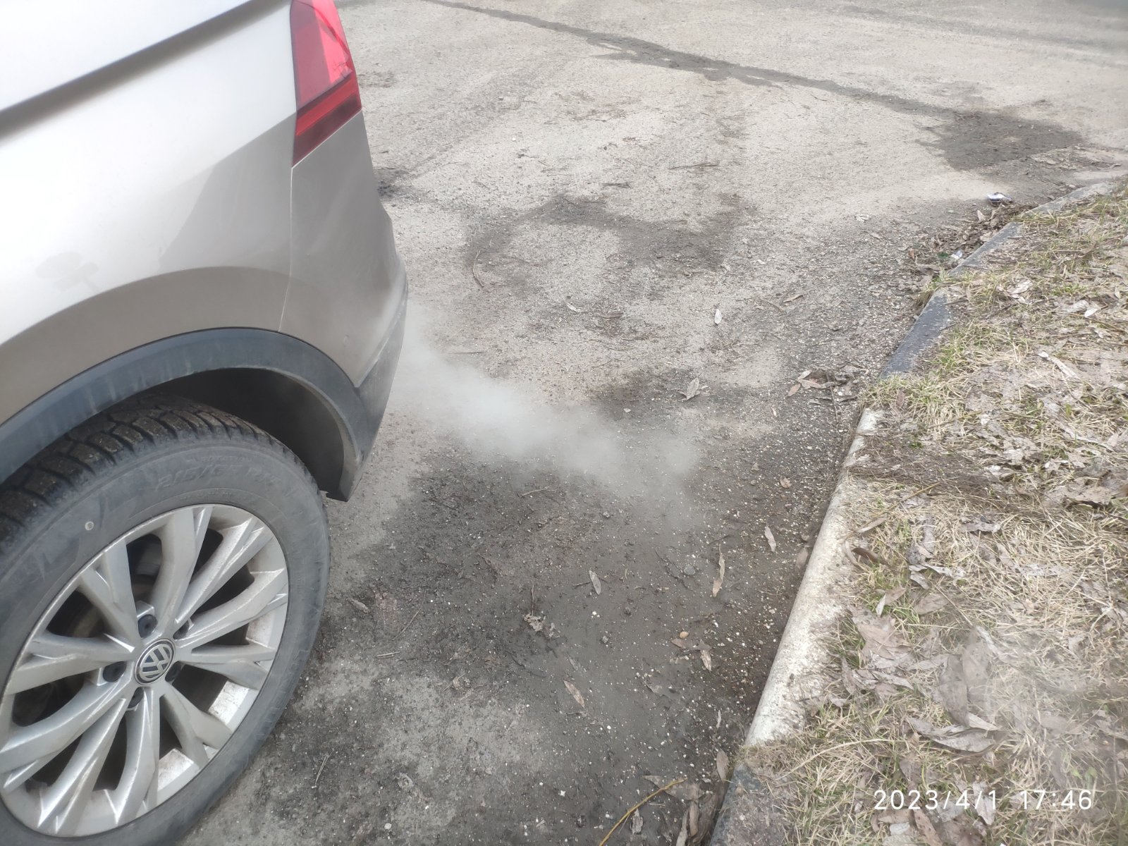

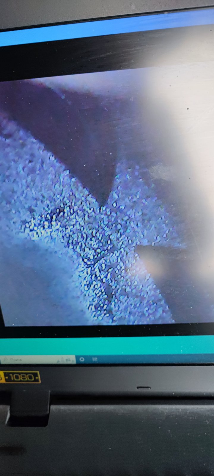

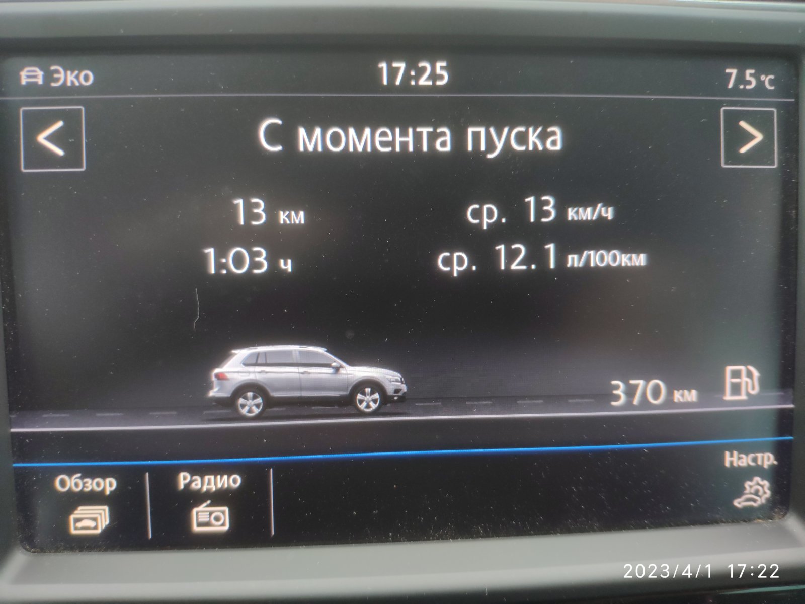

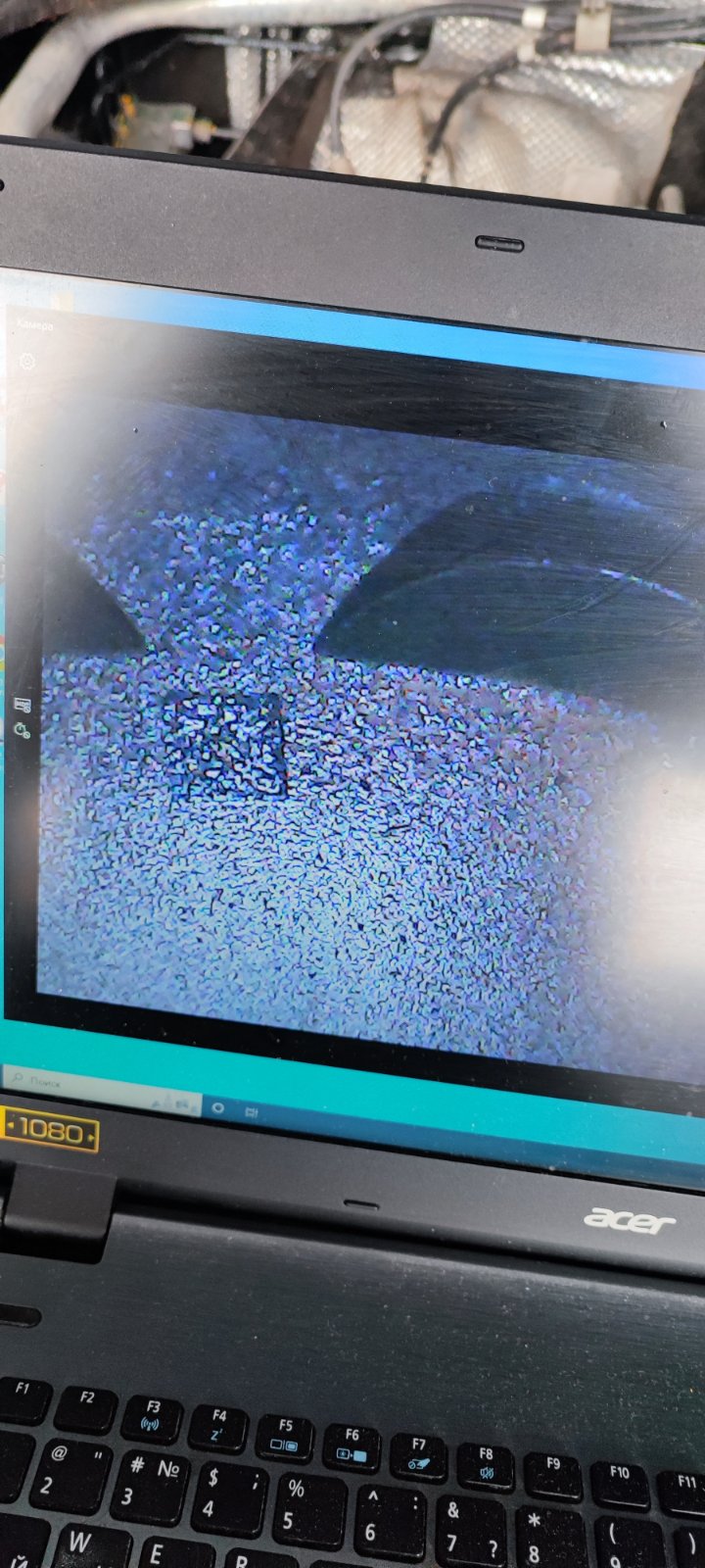

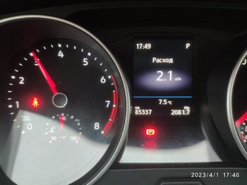

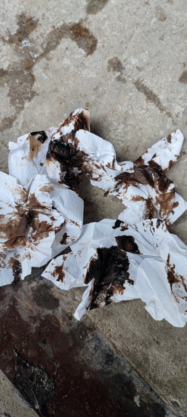

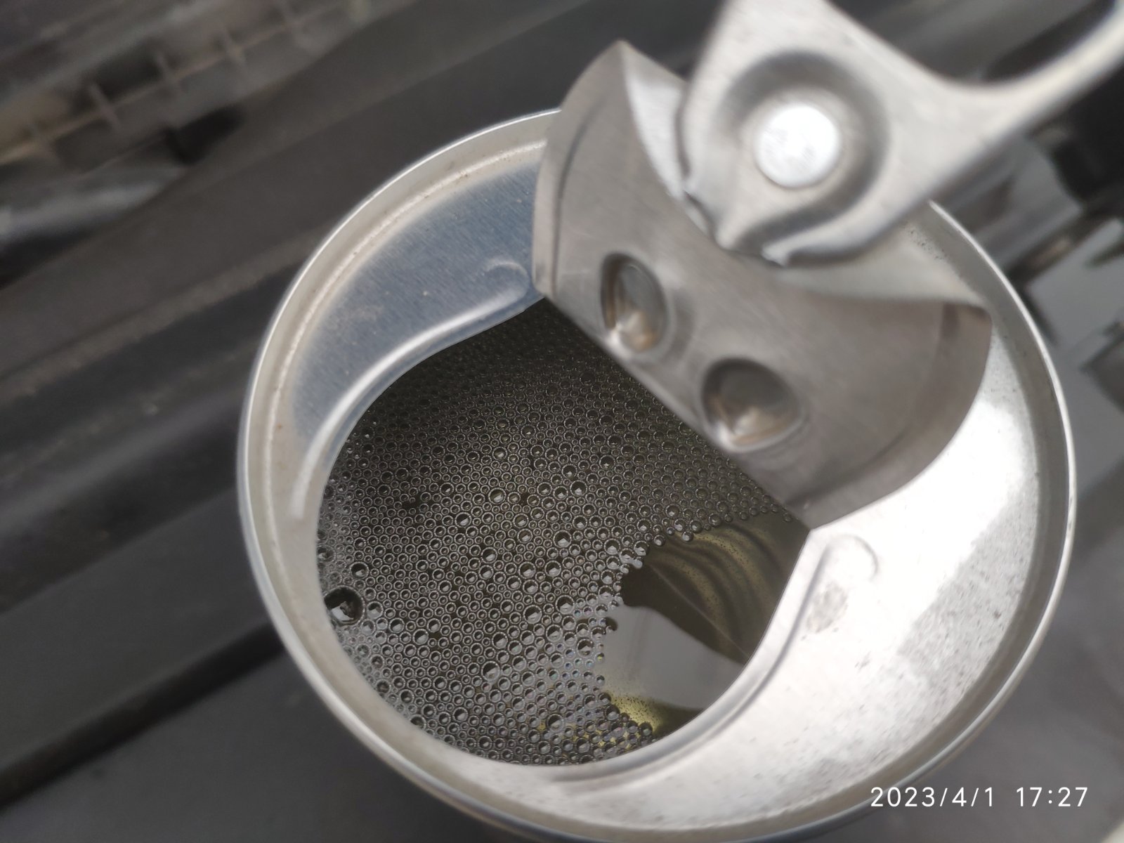

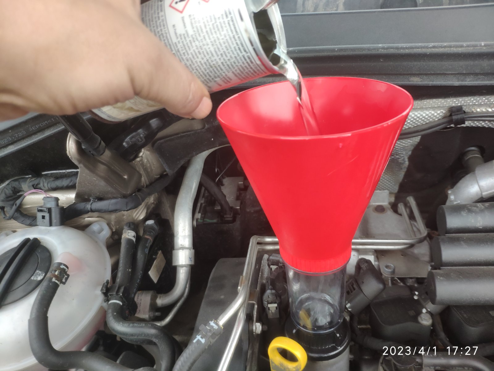

Чуда опять не произошло :D угарело ещё 450мл.
Проехал, прогрел ДВС хорошо.

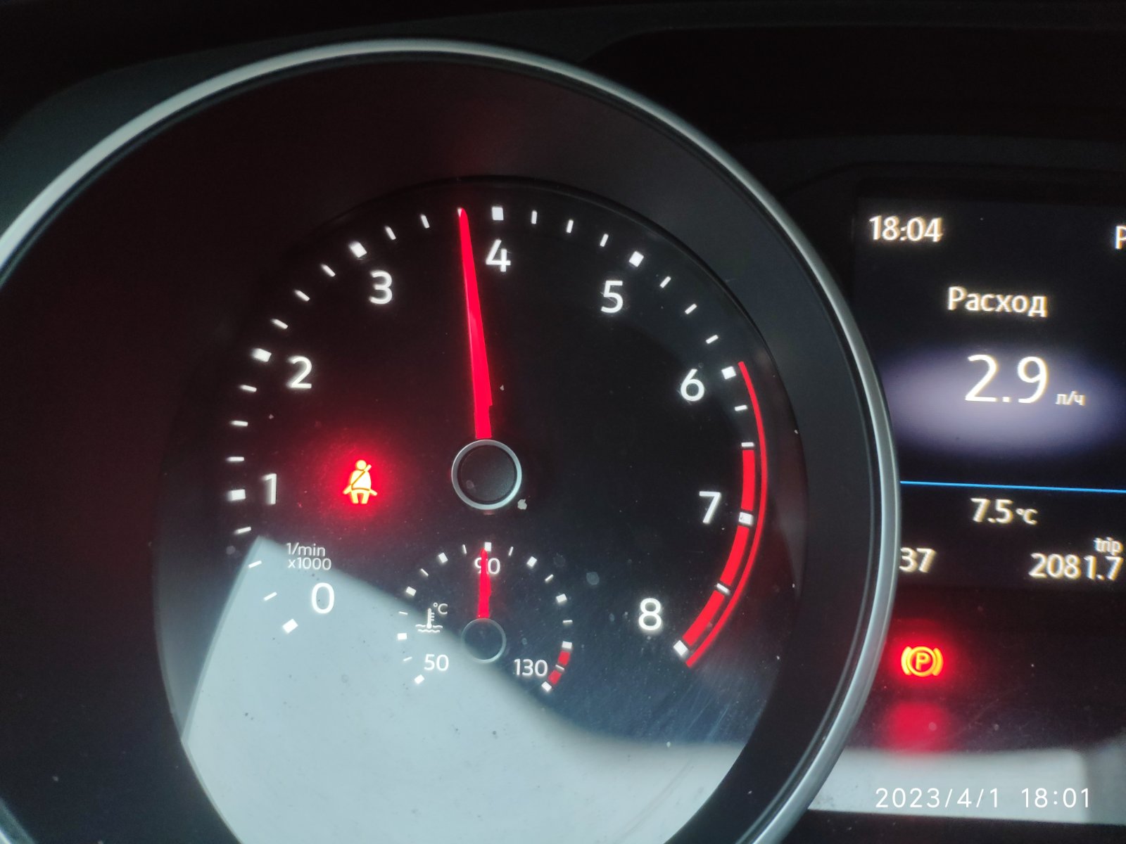

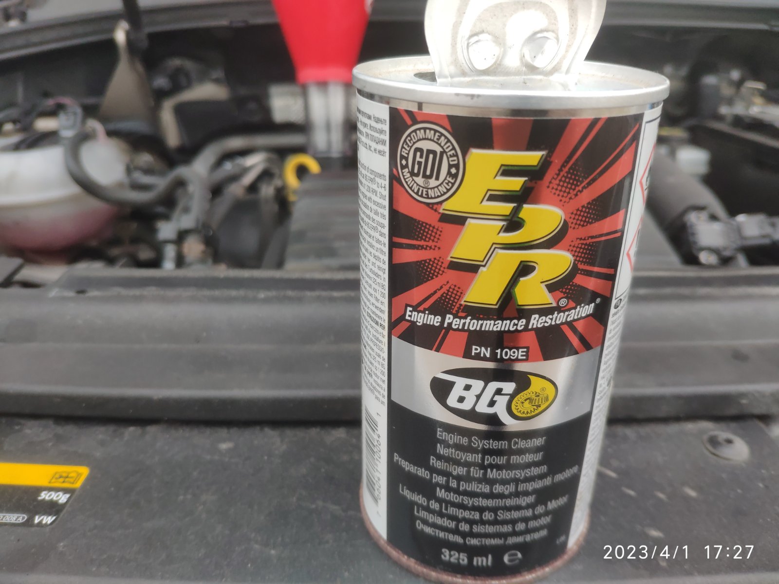

Залил BG-109, выставил 3000об.

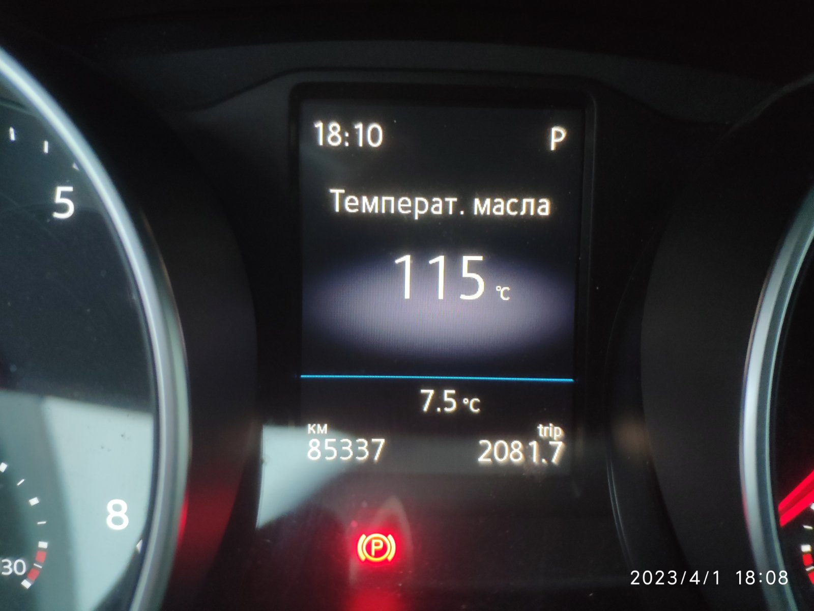

Обороты стали подниматься почти до 3750 и опускаться до 3250 сами по себе, после 15 минут заливки
Дым пропал
Температура масла 115-116С
