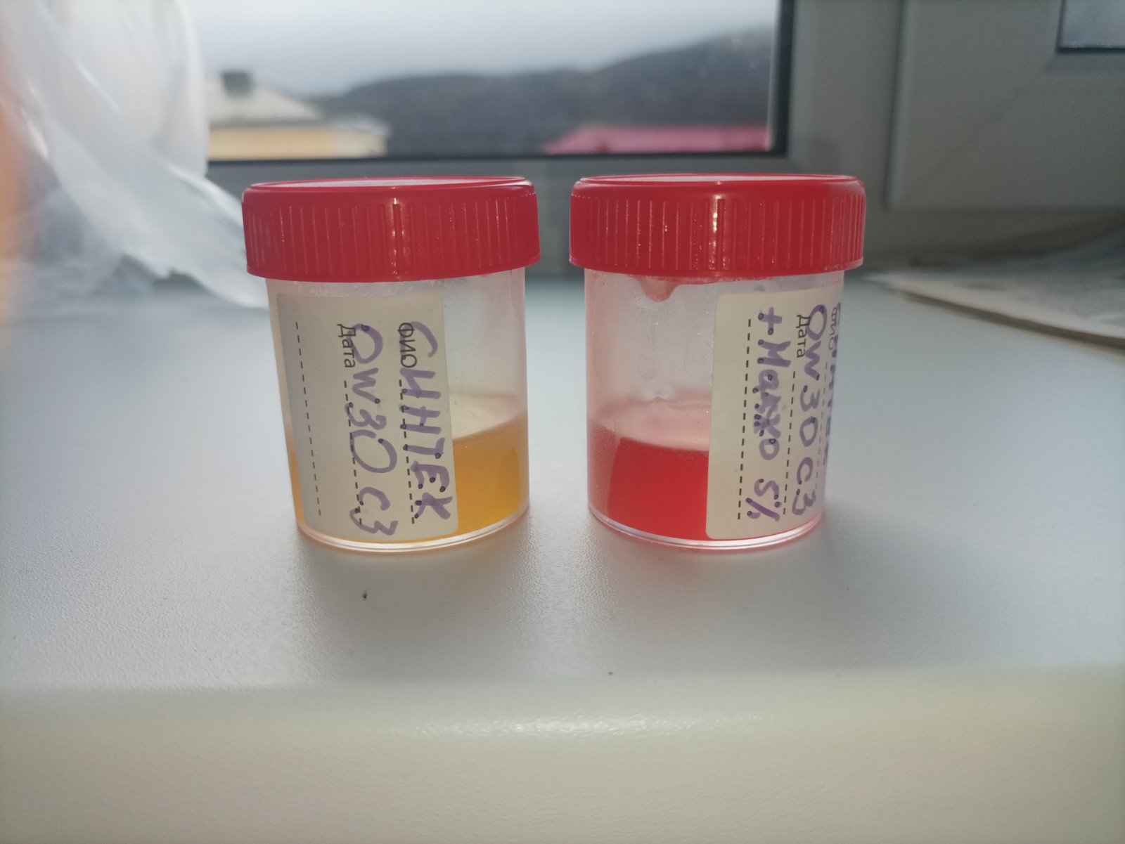

вчера что то накатило и решил залить 3 банки под заморозку в холодосе. две этого синтека и одну,для сравнения, экстрем 5w30 cw. в одну из синтека налил 4-5% моджо и поставил в холодильник. а вот,что я увидел минут 30 назад. синтек с моджо стал красным,как анализ мочи, после поедания свеклы.при минус 25 вполне себе живые, разницы между всеми тремя не заметил, только смутил красный цвет.
