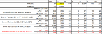

конкретное ИМХО. Добавил сегодняшний анализ в свою табличку (красным). Вариации на тему пакета RF6188E и сульфоната кальция RF1106D. По моему, похоже...

Itseasy да везде где молибдена 200ppm можно считать Richful 6188E :) Мало вообще масел с таким содержанием молибдена, либо они нестандартные (добавление моли от себя). Остальное вариации с добавлением кальция.
41 минуту назад, Itseasy сказал:
не понял, вместе с тем спасибо поставил заранее надеясь, что основную мысль этого мессежда растолкуют в одном предложении...
