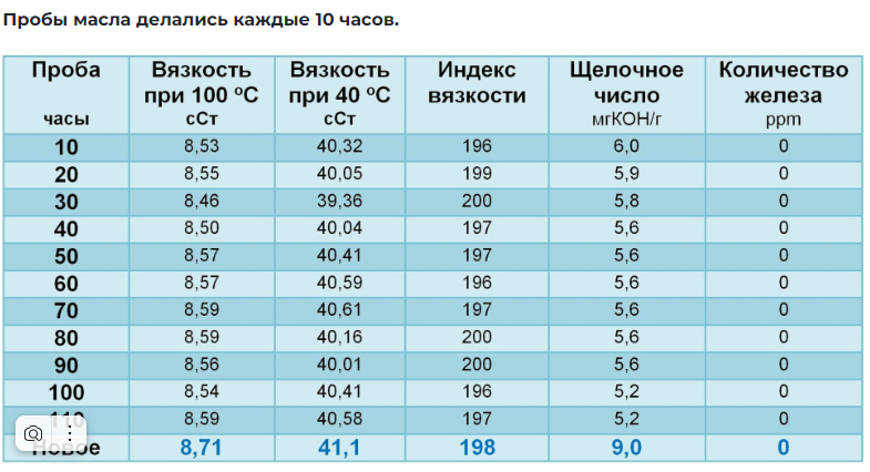

Удивительное рядом, мировой рекорд, 10000 км и 0 ppm по металлам износа:shok:
Зашел на сайт ВМПАВТО и прочитал статью "От рассвета до заката. Часть 5." https://smazka.ru/novosti/от-рассвета-до-заката-часть-5/
Дошел до анализа масла и ОЧЕНЬ сильно удивился....:dash1:
0 ppm по металлам износа, открыт новый способ создания вечного двигателя :sarcastic:
Таблица нарисована красиво... Кто делал анализ, на каком оборудовании делали анализ.... отличный документ.
Оцените друзья как нужно делать масла "сарказм"
1 час назад, ПетрФ сказал:
Не считали, скорее всего. Пробег до ДТП 1050 км - новььё, следовательно железа должно быть море.
Я так понял, неудобные цифры просто не публикуют - сложилось мнение когда некоторые блогеры приезжали на завод ВМП с образцами своих масел. Образцы прогнали на все исследования, какие могли в лаборатории сделать, а масло ВМП тестировалось избирательно, и получалось, что масло ВМП превосходило по этим избирательным тестам, вот тогда червячок закрался и подтачивал.
Если не прав, прошу покритиковать.

ПетрФ Анализ сделан на поверенном атомно-эмиссионном спектрометре Во всеоружии. (drive2.ru) , который калибруется перед измерением образцов. Скриншоты пиков можем выслать.  Есть сравнительный анализ другого масла в разных лабораториях Анализ одного масла в трех разных лабораториях. Чьим данным доверять? (drive2.ru), который показывает достоверность результатов.
Изменено пользователем ВМПАВТО
Knop Масло тестировалось на icp по всем металлам присадок и элементов износа. Таблица упрощена для понимания. Есть анализ заводского масла на 1050 км, н икакого "моря" там нет.31705766___СТЕНДОВЫЙ ДВИГАТЕЛЬ.pdf
