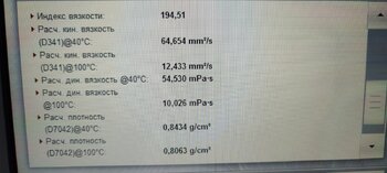

Anton Paar SVM 3001.
Показатели вязкости масла до пробега.
Показатели вязкости масла после пробега.

Мдя... Хорошая, густая  30-ка, хочется сказать...  Но за 85 часов просадка по вязкости, как у... даже не знаю...Много, короче А за 250 м/ч, оно что, превратится в 5/20? КМК, к такому маслу (во всяком случае, пока) подходить даже страшно, а не то, что лить в мотор...
Изменено пользователем coronamark2
30.03.2023 в 22:56, coronamark2 сказал:
85 средняя по трассе, это он под 200 местами валил.. Можно и за 50 часов при пробеге в 5000 уничтожить масло.

Т.е. по-вашему, в ИДЕАЛЬНЫХ условиях (ровная езда со скоростью 109 км/ч (с пись- и кушстопами) - именно идеальные условия!)  за 100 м/ч убьет масло??? Такой режим даже минералка моноградная выдержит ЛЕГКО!!!
Вы серьезно? то есть машина по трассе за 55 моточасов с новым двигателем ( а судя по пробегу он еще свежий) так убило масло? вязкость просела на одну единицу! Продуктов износа для такого времени много.... У меня на мондео на убитом двигателе, где ни один клапан не держал, компрессия была масленая и то за 170 моточасов результат лучше.... я бы избегал такого масла в принципе и теперь нужно поставить вопрос о компетенции производителя! Что будет со старыми авто? двигатель на помойку выбрасывать?
