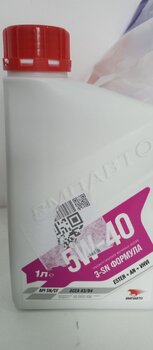

ВМПАвто 5W-40 A3/B4 свежее
ВМПАвто 5W-40 A3/B4 свежее за анализ спасибо ООО "ПОЛИМЕРИУМ"
1. Протокол_испытаний_№_1944_43_от_16_05_2025.jpg3. 5276121217671231915_121.jpg4. 5276121217671231916_121.jpg
ИК Спектр Фурье:
Масло заявлено как: API SN; A3/B4.
Ссылка на вскрытие канистры: https://disk.yandex.ru/d/xgtpXNgDvU5QOQ
Весьма не плохо.
Немного завысили ноак, но без криминала. Редко когда увидишь: средний ноак при хорошей т.вспышки. Угарать не должно.
Если по ИК-спектру сравнивать, то масло стало лучше: больше антиокислителей, алкилированных нафталинов больше (видна доп. ступенька на 722-750).
Годное масло.
Очень много полимерного загустителя.
ИВ в Турцию поехал за делегацией
С CCS=6150 и вязкостью 40С = 70,81 много загустителя? Это гуще чем обычно в 5w30. Тут скорее какая то база с высоким индексом вязкости. Одна из...
NOACK какой то плохонький 12% для A3/B4.
