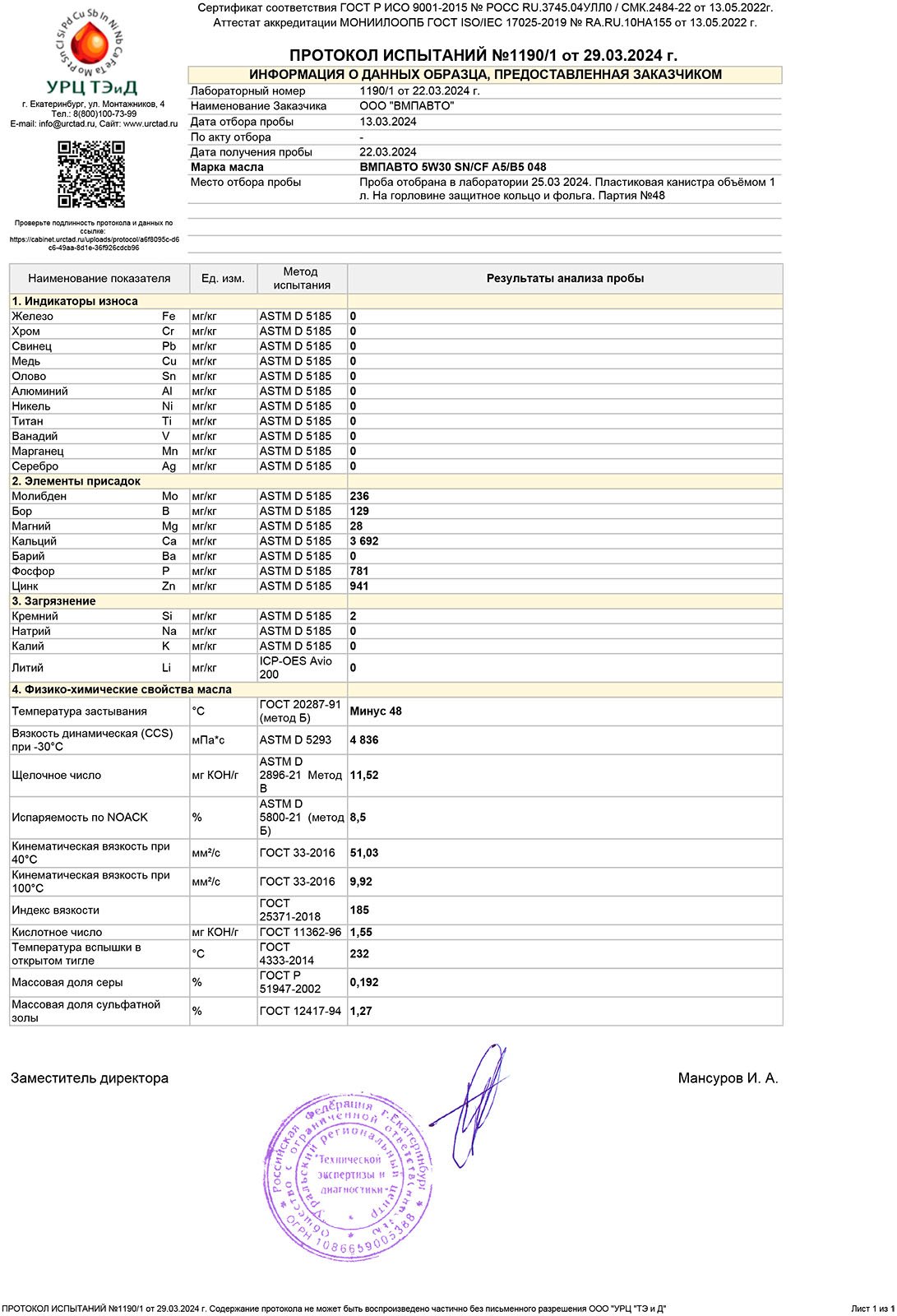

Обновляем анализ,  делали в УРЦ ТЭиД. Взяли одну из последних партий со склада.
Масло заявлено как: API SN/CF; ACEA A5/B5.
ИК спектр Фурье говорит о том, что масло на основе гидрокрекинга + немного ПАО + немного эфиры. Аминные и фенольные антиоксиданты.

ВМПАВТО какие эфиры вы используете? Пик почему то не 1746 а 1733 толи пик так криво выставлен.

ВМПАВТО а почему окисление и нитровани не заказали?
Только обрадовался, глянув на вязкость и застывание при -30, как тут же расстроился из-за зольности-это не для прямого впрыска. Хотя для прочих моторов с требованиями Ford-913 A,B,C...самый цимес.
P.S.  А хде "Диспергенты /Dispersants/"  на ИК-спектре???  1706 - ау ??:shok:
По сравнению с прошлой версией появился пик аминный антиоксы. Сукцинимиды не подсветились их мало/нет, эфиры в итоге смазали их своим пиком как я понял.

В.И. так есть анализ стойкости полимерного загустителя ВМПАавто 5w40, он там крепкий. Сдвинулся всего на 0.4 сантистока при 90 циклах. Здесь скорее всего такой же + его меньше, так как 5w30.
А так да, индекс вязкости выше чем в настоящих ACEA A5/B5. Там индексы 165 примерно. ВМПАвто этим экономичнее чем они, у него вязкость при 40С не 55 а 51.
Мы применяем ДОСт. Часто модификации вещества влияют на положения пиков, например мы используем алкилированные нафталины высокой вязкости, которые в отличии от низковязких, на спектре не имеют пиков.
Сукцинимиды борированные на месте, бор из них. Фенольные и аминные антиоксиданты в достаточном количестве, что подтверждается анализами отработанных масел.
