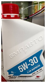

Добавил фото тестируемого масла. Дизайн канистры и этикетки  с прошлого года не менялся, пока менять не планируем. По поводу высокой золы: не было цели сделать урезанный пакет, все таки это наша первая проба пера: хотелось и хорошую защиту от износа(Молибден и ZnDDP) и моющие свойства для длительного интервала замены. Но мы не стоим на месте и уже приступаем к моторным тестам новой линейки на основе нового SP-пакета, среди которого планируем масло 5W-30 SP A7/B7 с меньшей сульфатнной зольностью, которое подойдет на замену 5W-30 SN A5/B5.
