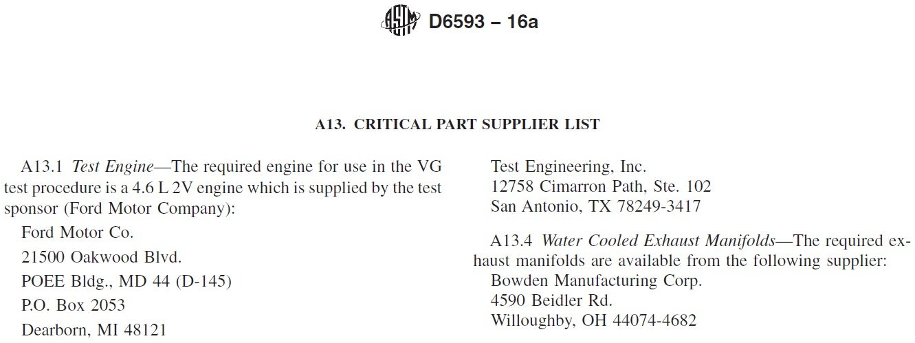

А как вы обеспечиваете соответствие испытанию? У вас есть все, что "окружает" сам двигатель в процессе испытаний? Наподобие вот таких "приспособлений"?
а ты любому блендеру, который мешает масло на так называемом своем пакете присадок - конструкторе, задай этот или этот вопрос - он ответить не сможет. :)
Не в том смысле, что это плохо - создать свой конструктор и мешать на нем масло. Выбора то у многих нет - я это прекрасно понимаю. А в том смысле, что не хотят признавать этот минус.
