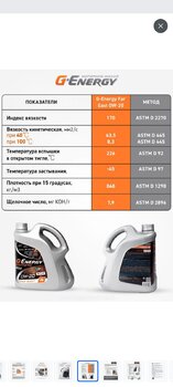

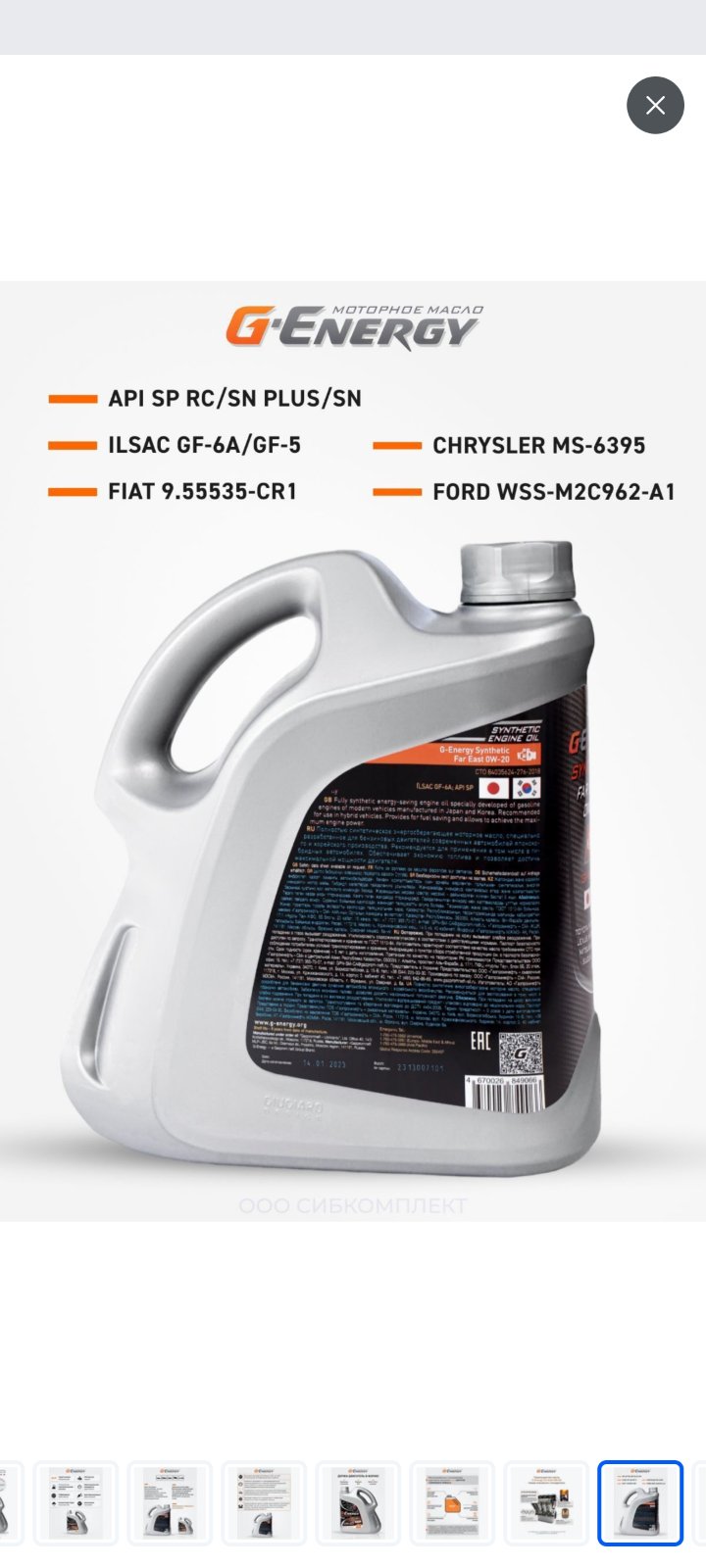

G-Energy synthetic far east 0W-20 получше вмпавто? Вышло ваше видео на YouTube как раз
Изменено пользователем 17919
3 минуты назад, 17919 сказал:
примерно одинаково равно я бы сказал. Если хотите дешево из нашего это синтеки и лукойлы по акциям с озона WB.
20 минут назад, torcon сказал:
Но из вашего видео сделал вывод что у Газпрома больше возможностей и средств для выпуска масла соответствующего всем требованиям
Чем вмпавто
