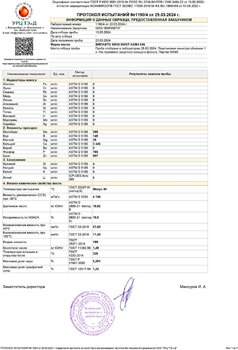

Масло заявлено как: API SN, ACEA A3/B4 Соответствует допускам: VW 502 00, 505 00; Renault RN0700, RN0710; BMW LL-01; Opel GM-LL-B-025; MB 226.5, 229.5, 229.3; Porsche A40; Fiat 9.55535-N2; PSA B71 2296.
1) По вязкости масло соответствует стандарту SAE как 5W-30.
2) Вязкость при 40С = 57 - здесь масло выдает себя как нестандартное A3/B4. Дело в том, что вязкость у него очень низкая. Обычно масла ACEA A3/B4 имеют вязкости при 40С = 65-70cst. Здесь получается много гидрокрекинга VHVI-4 и очень мало VHVI-6. Отсюда вопрос, как с такими низкими вязкостями, масло удовлетворяет требованию стандарта HTHS > 3.5? :)
3) Вязкость при 100С = 11,43 - тоже низковата. Надеюсь производитель тестировал HTHS, хотелось бы на нее посмотреть. Если масло удовлетворяет, то должно быть прям ровно ровно 3.5.
4) Температура застывания -48С - очень хорошая, особенно для 5W-30, обычно они имеют -42С. Здесь явно ее чем то улучшили. (позже увидим эстеры в составе).
5) Вязкость имитации холодной прокрутки стартером, CCS при -30С = 4748мПас - масло морозов явно не боится, шустрое при прокрутке. На нем можно немного преступить черту -30С - запас есть...
6) Щелочное число = 10,62 - высокое. Видно, что подняли щелочное, чтобы номинально удовлетворять стандарту ACE A3/B4. У ВМПАвто хорошие моющие нейтрализующие свойства, есть запас для нейтрализации кислот. Но поднять щелочное мало, нужно в отработках еще смотреть, как оно будет падать с пробегом в тяжелых режимах. Рецептура то не стандартная - конструктор.
7) NOACK испаряемость масс = 10% - ВМПАвто обладает невысоким угаром, не требует много доливки при больших интервалах смены. Тут производитель преследовал цель, попасть в требования спецификации MB 229.5, где NOACK должен быть меньше 10%.
8) Температура вспышки = 228С - она обычная, нормальная.
9) Содержание серы = 0,201% - то есть присадок с большим содержанием серы минимум, база высокоочищенная VHVI.
10) Зольность сульфатная = 1.23% - в норме, высоковата для уровня последних современных масел, но не страшная - никаких требований не нарушает. Кальция в масле много 3445ppm - это моющие присадки на основе щелочных металлов, отсюда в основном и зола.
11) Пакет присадок содержит много органического молибдена - модификатор вязкости, снижает коэффициент трения, повышает экономию топлива и КПД двигателя. Бор - бориррованные сукцинимиды, противозадирные присадки итд. Скорее всего это дисперсанты, помогают маслу удерживать загрязнения во взвеси и выносить всю грязь с собой при сливе. При этом, пока оно работает в двигателе не дает загрязнениям слипаться в крупные отложения. Противоизносные присадки на основе цинка и фосфора. Фосфора здесь < 800ppm, что бы пройти в стандарт API SN и заявлять это на канистре. Ну и моющие нейтрализующие присадки на основе кальция. Пакет присадок конструктор, собранный самим заводом - весь необходимый джентльменский набор имеет.

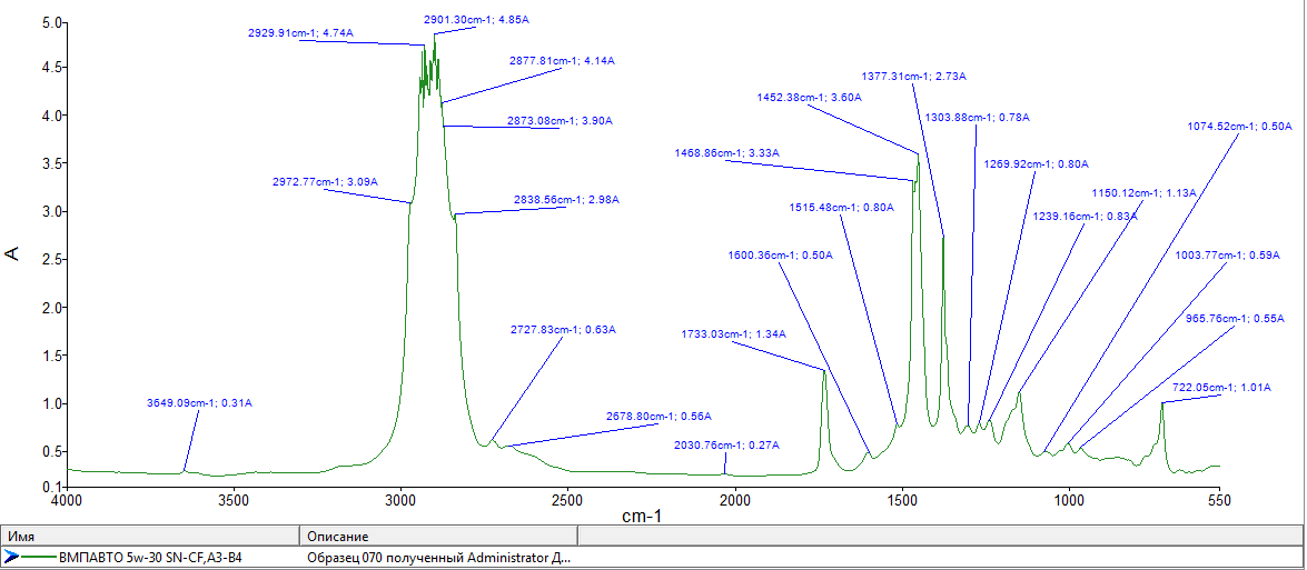

ИК спектр Фурье говорит о том, что масло на основе гидрокрекинга VHVI + немного эстеров. (Алкилированных нафталинов не видно, если они есть, то высокой вязкости - поэтому и не видим.) Аминные и фенольные антиоксиданты присутствуют.

Вывод: Вполне хорошее масло, созданное на базе гидрокрекинга VHVI + эстеры + как заявляет производитель Алкилированные нафталины. Этим всем, они улучшили низкотемпературные свойства. Температура застывания -48С. Можно лить это масло и в южных регионах Сибири. Запускать двигатель до -30С -32С  - все будет нормально. Масло способно бороться с кислотами - высокое щелочное число. Правда как эффективно, покажет время и анализы отработок на ВМПАвто. Хорошая, но без рекордов, термостабильность при высоких температурах. Модификатор трения на основе органического молибдена - действительно снижающий трение. Минусы? Это конструктор - не протестированный настоящими производителями присадок. Они хоть и постарались, что бы их масло удовлетворяло основным требованиям заявленных стандартов и спецификаций, таких как щелочное, вязкость, NOACK, фосфор итд. Но по мимо этого, еще полно моторных и приборных тестов, которые оно не проходило за неимением оного.

Эх, сюда бы ещё ПАО процентов 10...
Да в принципе и без ПАО термостабильность и низкотемпературные нормальные. Я бы сюда знаете что добавил? VHVI-6. Потому что видно по вязкости 40C = 57 что это низковязкая "недо-A3/B4" она как ACEA A5/B5 :) Масла A3/B4 имеют вязкость 40С = 65-75. Отсюда и без ПАО улучшились бы NOACK, вспышка, HTHS, крепкие свойства, меньше загустителя итд. Загустители у них конечно крепкие, приходилось как то тестить ВМПА, но все же. Меньше - лучше.
