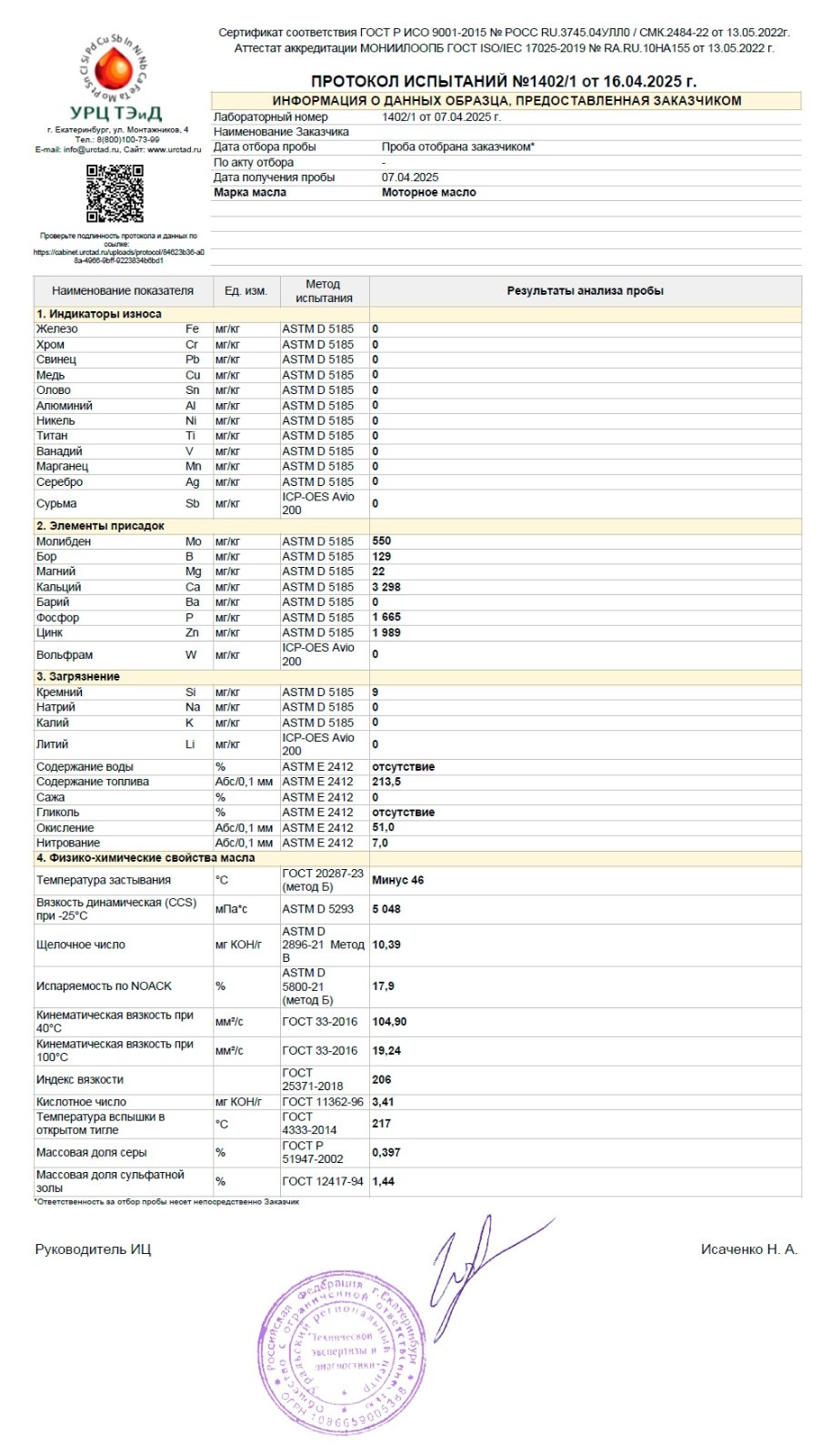

ВМПАвто Racing Hero 10W-50 свежее за анализ спасибо форумчанину shwenik.
Образец в лабораторию засылал shwenik.
ВМПАвто URC.jpgphoto_2025-04-18_10-21-12.jpg.c3430dda94a8050beb6c315a563c13d1.jpg

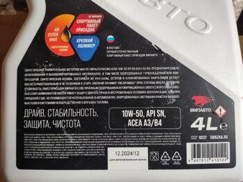

Масло заявлено как: API SN; A3/B4.

9238 - ВМПАвто Racing Hero 10W-50 1L
9237 - ВМПАвто Racing Hero 10W-50 4L
9256 - ВМПАвто Racing Hero 10W-50 5L
racing не испарится с таким noack? )
Единица в бланке подрисованая походу. )

"Отобрана заказчиком" это из 4л отливали что ли?
вспышка 217C тоже какая то хреновенькая для около-спортивного 10W-50. Что то с поставляемой базой наверное - надеюсь кряк который им пришел проверен перед замесом партии.
На лето вместо такого лучше взять М-10ДМ от Роснефти партий 2022 г., где вязкость была 16-17 сСт.
А тут явно с загустителем переборщили при такой низкой вспышке.

14 минут назад, torcon сказал:
В собственной лабе, естественно, я даже не сомневаюсь
Они просто не разобрались до конца, что хотят сделать
