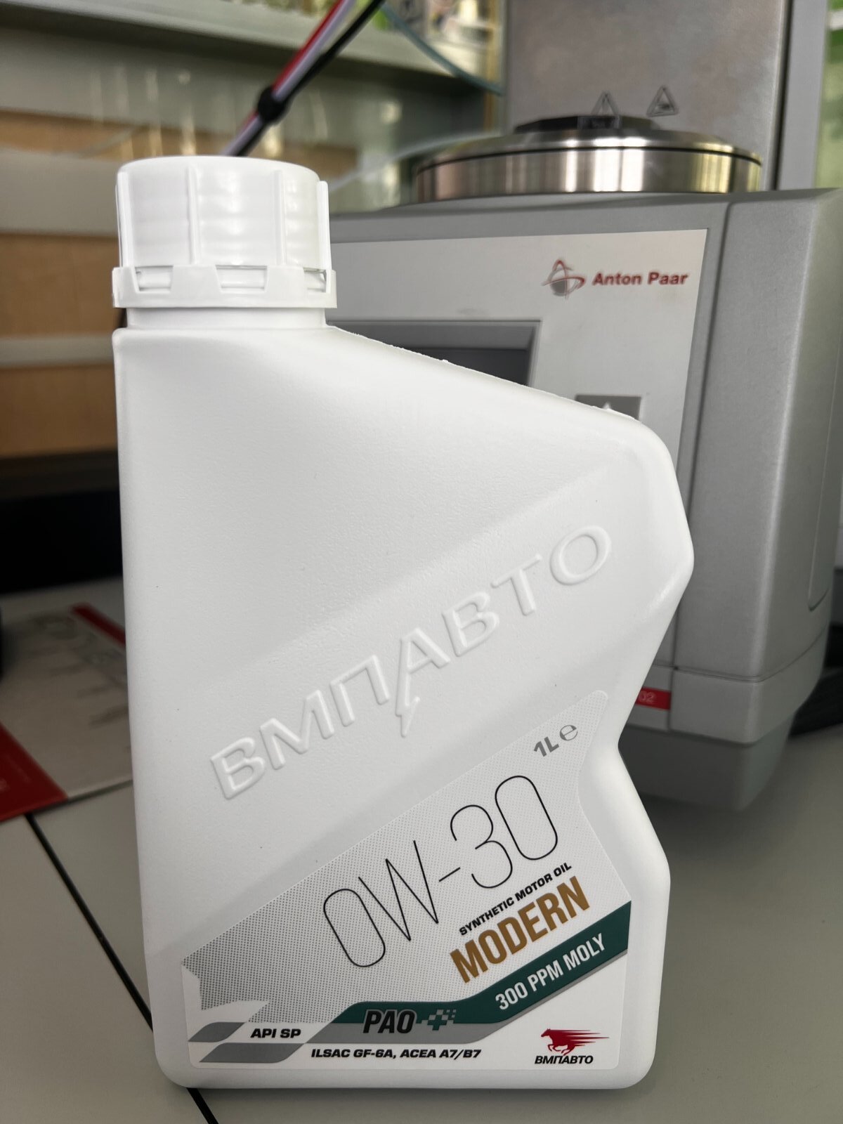

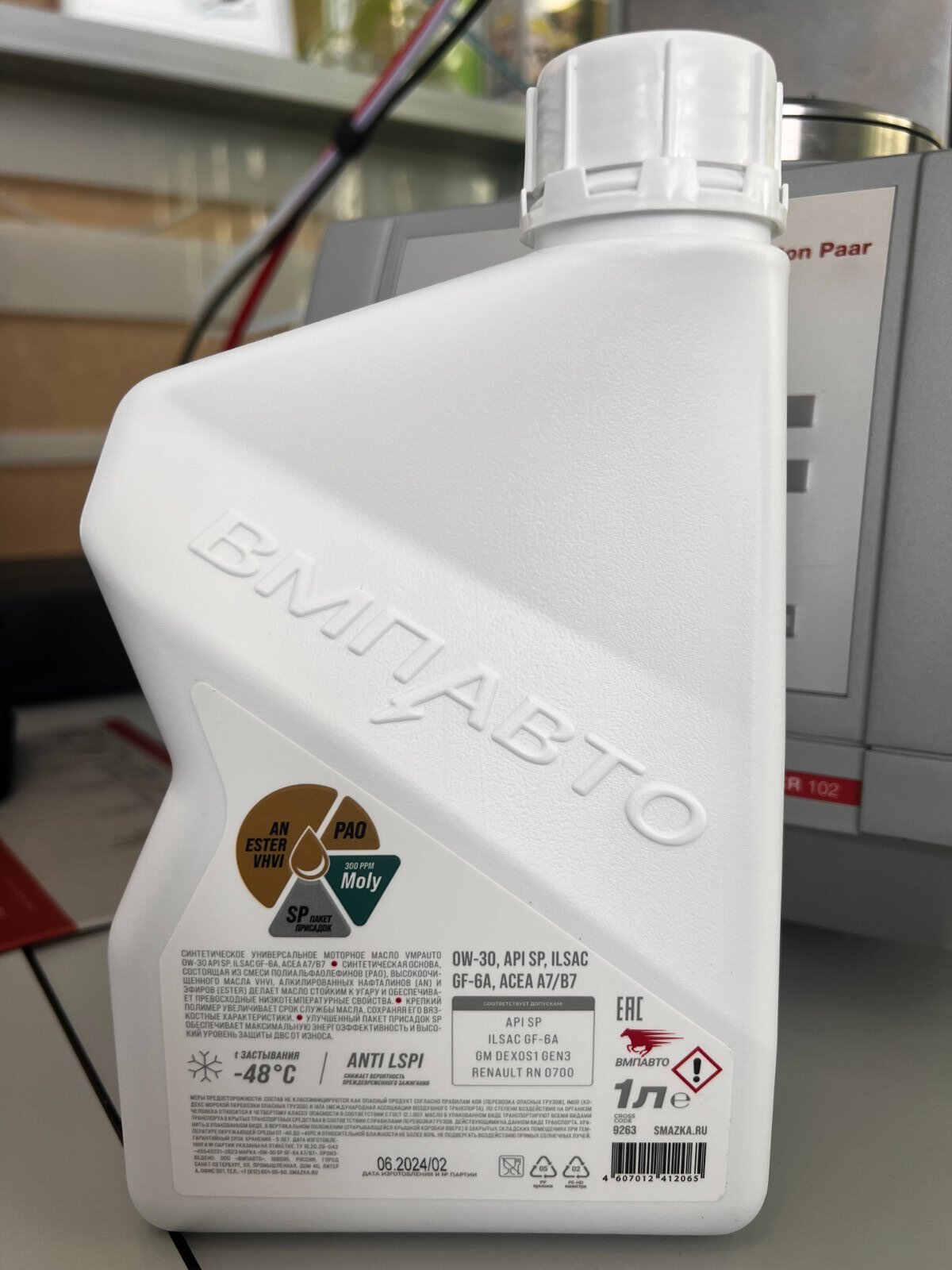

5 августа 20242 г Популярное сообщение Закреплён ВМПАВТО Modern 0W-30 SP ILSAC GF-6A свежее Артикулы коды для заказа в интернет магазинах: 9263 - ВМПАВТО 0W-30 SP ILSAC GF-6A 1L 9264 - ВМПАВТО 0W-30 SP ILSAC GF-6A 4L
5 августа 20242 г Низковязкий эконом, такой же как 0w20, только в вязкости 0w30. У вас в шапки артикулы не от того масла.
